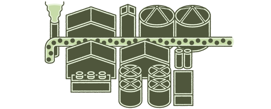

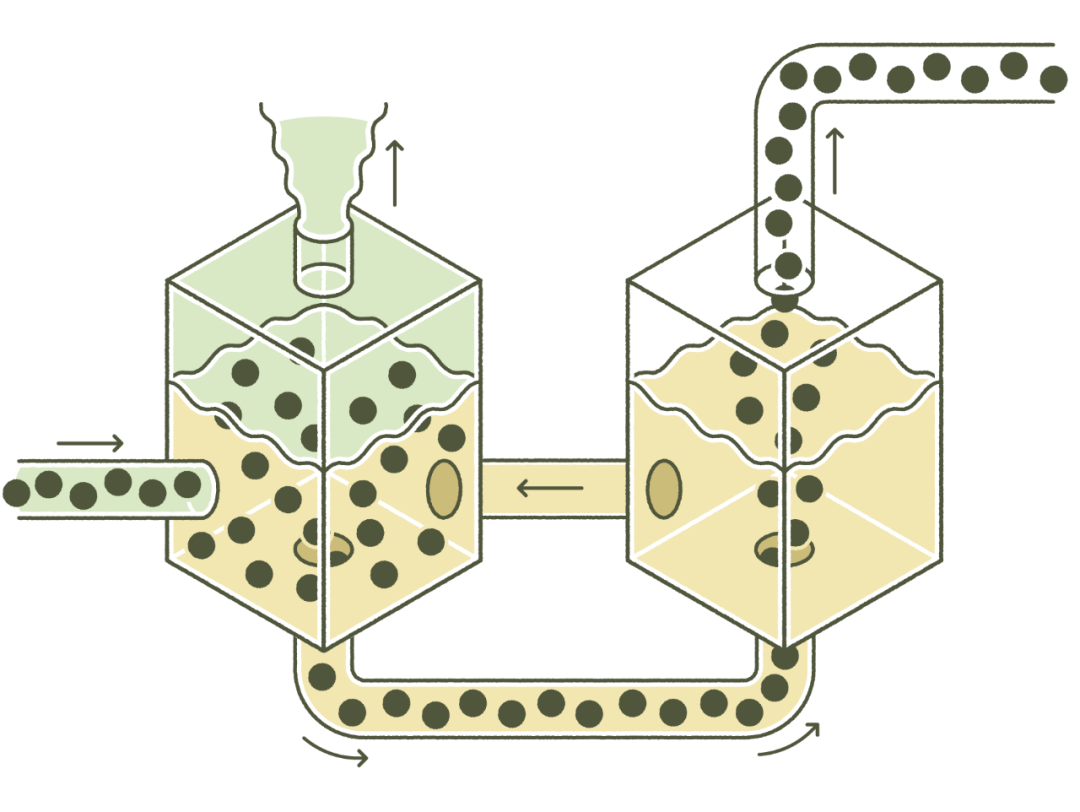

燃烧后捕集
燃烧后捕集技术来自煤炭或天然气发电厂或生产混凝土和钢铁等材料的工厂的烟囱排放物(称为烟道气)。它是目前美国采用的主要碳捕集方法,包括在中西部捕集乙醇工厂排放的项目。工业流程占全球碳排放量的24%。
一旦烟气被捕集,CO2就会从气体的其他成分中分离出来,然后投入新的用途或储存起来。
麻省理工学院能源计划的研究工程师Howard Herzog(被誉为CCS之父的学者)说:“你可以使用不同的燃烧后捕集技术。
最成熟和商业上可行的方法是使用胺类化学物质从烟道气中吸收CO2。胺在较低温度下与CO2结合,然后在加热时再次释放,产生较纯的CO2。”

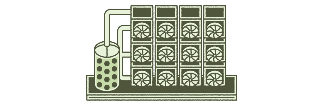

碳捕集与封存(CCS)是如何工作的?的图3
_

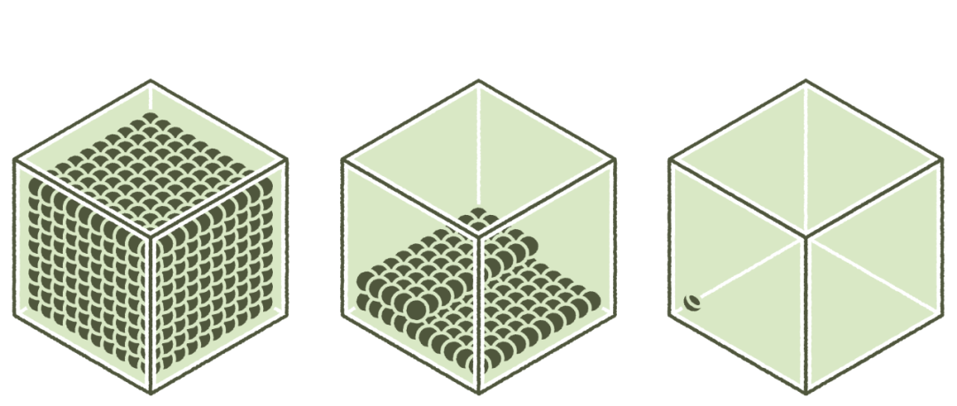

在高浓度CO2的来源上,碳捕集效率更高,例如乙醇生产过程中释放的气体,几乎完全是CO2。水泥生产释放出的气体,其中CO2含量约为 15%。
相比之下,大气中的CO2含量约为 0.04%,因此必须处理超过1000吨的普通空气才能捕集一吨CO2。

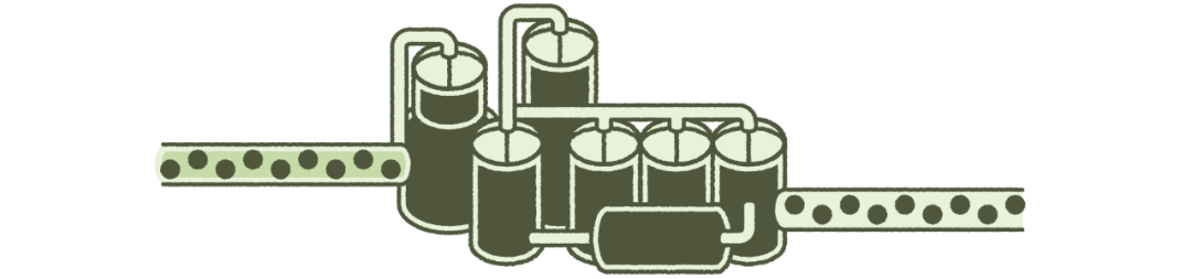

一旦CO2被捕集和分离,CO2就会被加压成液态,这样它就可以通过管道输送到可以使用或封存的地方。目前正在进行的两个管道项目将把CO2从中西部乙醇工厂输送到北达科他州和伊利诺伊州。
存在风险:与任何管道一样,CO2管道可能会破裂,就像2020年密西西比州发生的那样,引发人们对安全的担忧。
反对中西部管道项目的环保组织 Food & Water Watch 的政策主管Jim Walsh说:“我们不仅仅是在谈论中西部的管道,而是在全国范围内大规模扩建。目前还没有针对CO2管道项目的联邦监督机构。”

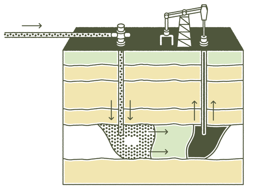

CO 2 的利用
CO2有商业用途,但其中许多用途最终会导致CO2被释放回大气中。例如,用于碳酸化饮料的CO2会在汽水罐打开时开始逸出,而干冰在融化时原本被利用的CO2也会返回到空气中。
CO2的另一个主要用途是在能源行业。CO2气被注入日益减少的老油井,试图从地下开采更多的原油。许多环保主义者对使用捕集的CO2获取更多化石燃料,并释放更多CO2的过程持怀疑态度。

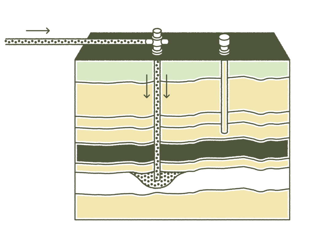

CO 2 封存
CO2利用的替代方法是将其封存在无法逃逸到大气中的地方。目前是通过将其注入在地下深处来完成的。
碳捕集与封存(CCS)是如何工作的?的图7
只有某些岩层适合以这种方式封存CO2。岩石必须在地下至少半英里处,深度足以远离地下水。
它必须是多孔和可渗透的,就像砂岩或石灰岩一样,所以它内部会有一定的空间足以容纳注入的气体,就像将水倒入一桶沙子中填充空隙一样。
而且地层上面必须有一层致密的岩石,比如页岩,这样CO2在理论上就不会渗出到地表。
