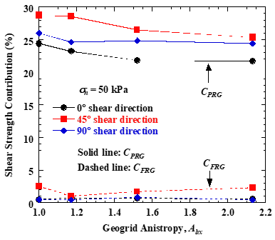

3. 界面剪切强度随着双向土工格栅各向异性的增加而降低,并且随着土工格栅异性的增加,其影响变得更小。
4.对于粗粒料,双向土工格栅的肋条承载阻力对筋-土界面抗剪强度的贡献大于土工格栅-土摩擦阻力的贡献。并且双向土工格栅的各向异性对土工格栅肋条的承载阻力有重要影响,对筋-土界面摩擦阻力的影响较小。

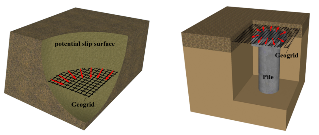

图1 土工格栅-土界面剪切方向与土工格栅肋条方向不一致的工况:(a)加筋土边坡转角;(b) 桩承式加筋路堤

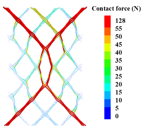

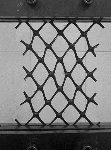

图2 土工格栅10%拉伸应变时变形:(a)室内试验;(b)DEM模拟

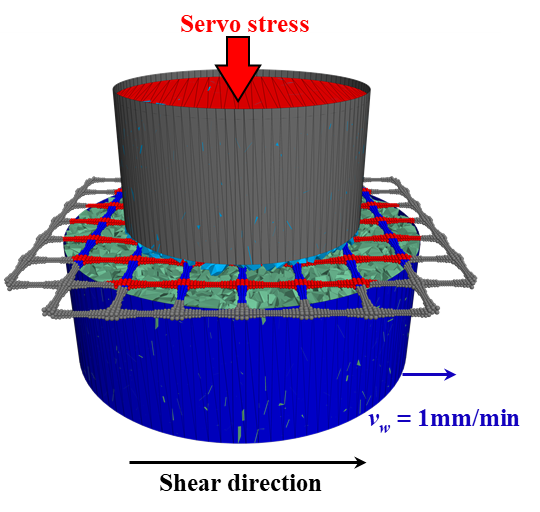

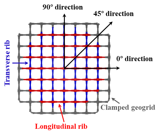

图3 筋-土界面多方向直剪试验的DEM建模:(a) 确定剪切方向;(b) 筋土界面直剪

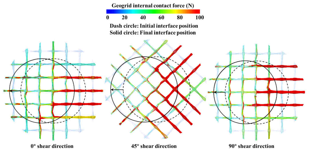

图4 界面剪切后土工格栅变形和接触力分布:(a)0°剪切方向;(b) 45°剪切方向;(c) 90°剪切方向

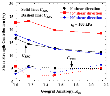

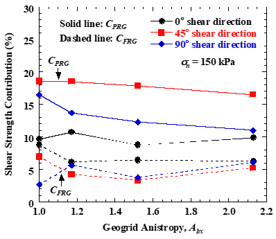

图5 土工格栅各向异性对筋土界面摩阻力和肋条承载阻力贡献的影响:(a)σn = 50kPa;(b) σn = 100kPa;(c) σn= 150kPa
