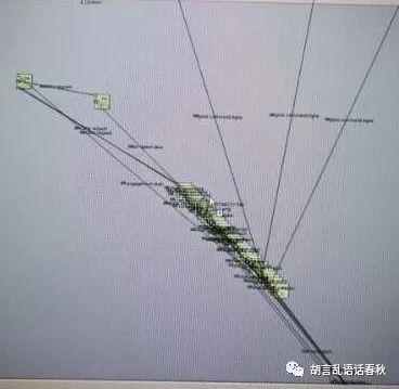

第一,每进行一次元素Transition的时候,所有的模块的order都会乱成一团。
MBSE开源软件学习——Capella使用体会兼谈SE工具的图16
(热心网友供图,强烈要求注明被Capella折腾了一晚上)
这“玩意”是某人发我的系统功能分析图,每一个绿色的Block是一个功能。你敢想把这玩意调整10遍以上的酸爽?要知道,在Capella中每完成一步后,当你在回头调整,你就要重新做一遍这个。(嗯,我曾经调整这东西到深夜2点半MBSE开源软件学习——Capella使用体会兼谈SE工具的图17MBSE开源软件学习——Capella使用体会兼谈SE工具的图18MBSE开源软件学习——Capella使用体会兼谈SE工具的图19
