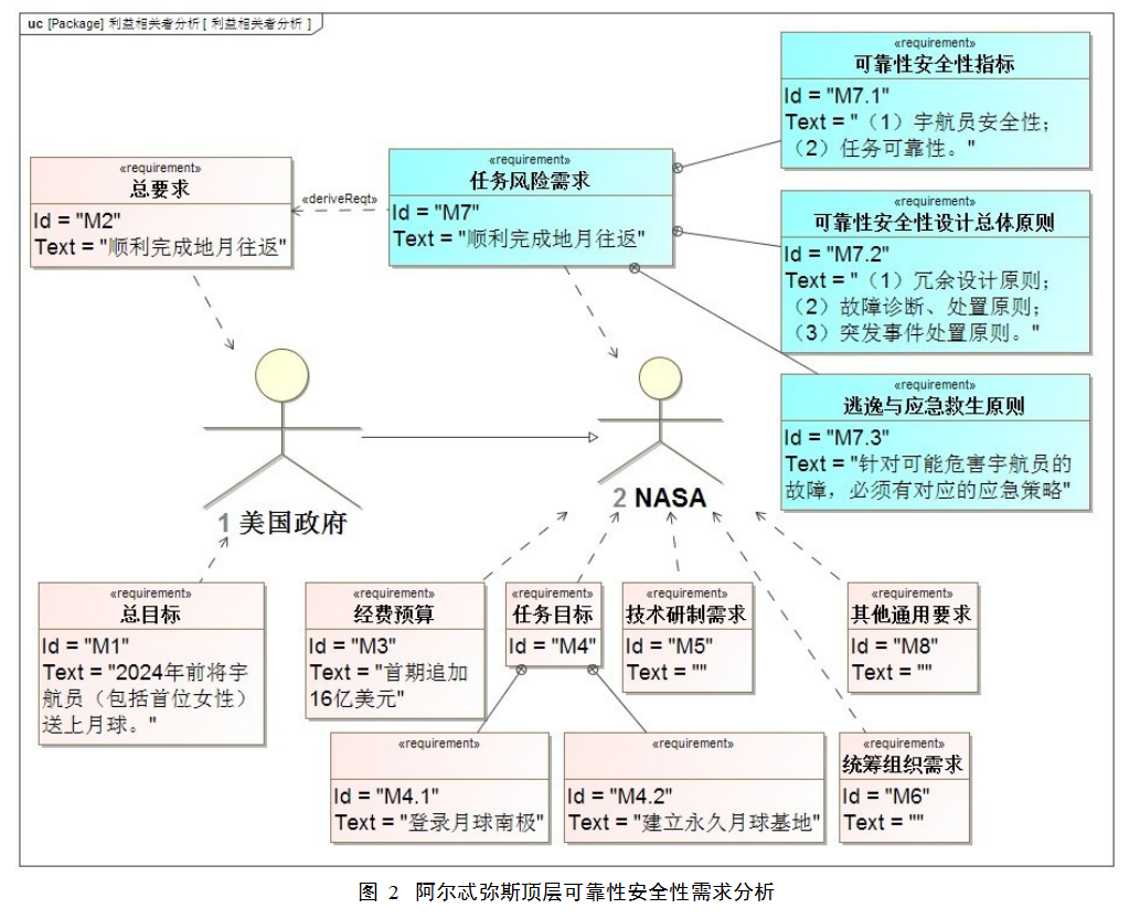

阿尔忒弥斯载人登月任务的顶层涉及的利益攸关方包括国家层面的美国政府和任务主管方美国宇航局(NASA)。从 2019 年美国副总统发布的声明中[24]可提取出在国家层面的任务需求为 2024 年前将宇航员(包括首位女性)送上月球,NASA 以此为目标,给出了登月的具体需求,包括经费预算(首期追加 16 亿美元)费用、登月目标(建立永久月球基地)、并给出具体技术方案、组织方案以及任务总体风险指标等。结合美国政府的需求,可推导出 NASA 对任务风险的总体原则,例如顺利完成地月往返,确保宇航员安全。此外,为了支持这项总体原则,NASA 结合历史任务和政府期望,给出包括如可靠性安全性指标、总体设计原则、逃逸与应急救生原则在内的相关需求,如图 2 所示(图中需求 requirement 和用例之间使用 dependency 关系关联,用例作为供应端发生变化,也会导致需求的改变,在后续图中,需求与用例、block 间均使用这种关系表达需求对供应端的依赖)。

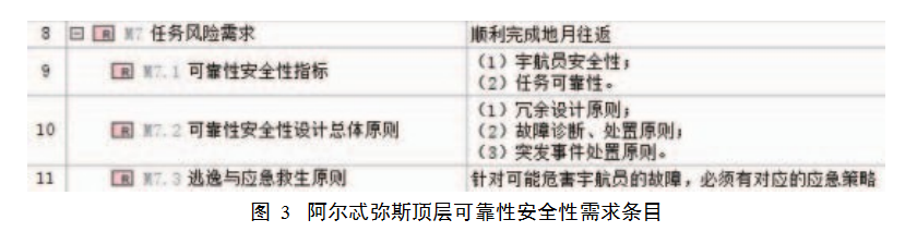

当捕获得到这些可靠性安全性的需求后,与其它需求一样,需要转换成可执行的可靠性安全性相关的需求条目,如图 3 所示,用于下发、管理及后续可靠性安全性需求的进一步分析。

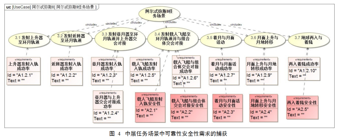

根据阿尔忒弥斯的技术方案,为了支持其任务的成功实施,整个登月系统由以下分系统组成[24]:太空发射系统(space launch system, SLS)、猎户座飞船(Orion Capsule)、地面支持系统、Gateway 空间站、载人着陆系统、其它商业及国际合作系统。阿尔忒弥斯计划的第一阶段将由三次飞行组成:阿尔忒弥斯 I 为无人环月飞行、阿尔忒弥斯 II 为载人环月飞行并在月球南极登陆、阿尔忒弥斯 III 可能在环月空间站进行在轨操作。每一次任务均需开展相应的分析工作,本文以阿尔忒弥斯 II 为例,根据文献[25]提出的飞行方案,整个任务将由以下场景支持:将月面上升器送入环月轨道、将返回器送入环月轨道、将登月器送入还月轨道并与上升器完成交会对接、将载人飞船送入环月轨道并与组合体完成交会对接、完成着月和月面活动(期间飞船与返回器交会对接)、月面上升与飞船交会对接并返回地球。
依据上述方案,使用用例图构建任务场景,如图 4 所示。针对每个子场景,则由任务可靠性指标衍生出每个子场景的成功率要求: 若场景中还有宇航员参与,则还会由安全性指标衍生出每个场景宇航员安全率的要求。
MBSE: 基于 SysML 的载人登月可靠性安全性需求分析的图4

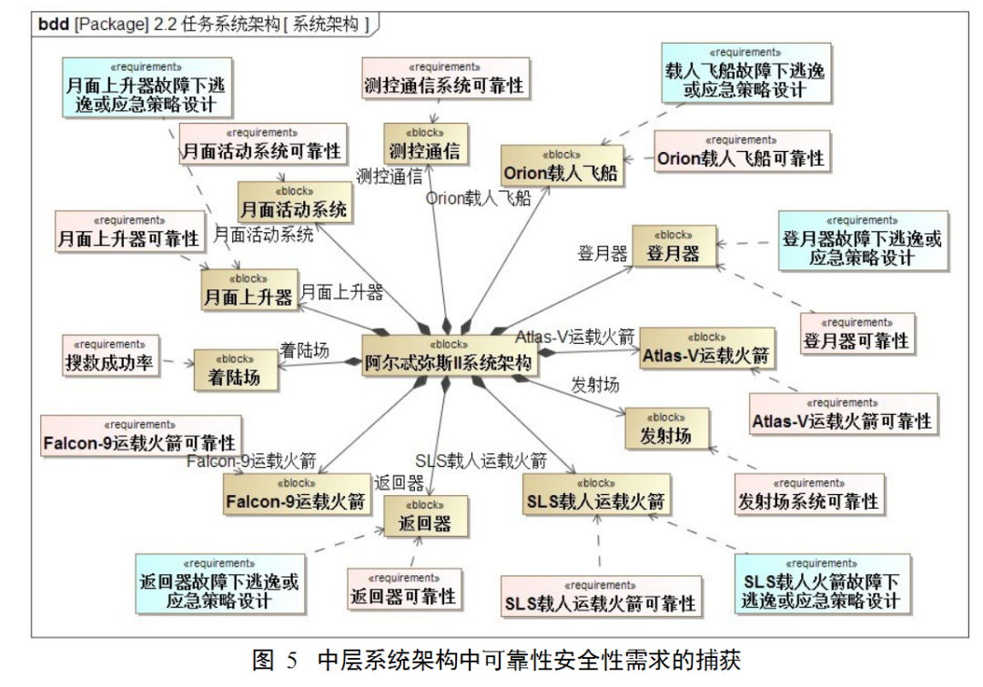

同时,为完成这一系列的场景,还需要多个分系统的支持。因此,首先通过如图 5 所示的块定义图构建了阿尔忒弥斯 II 的系统组成架构,涵盖了支持任务开展的运载火箭、飞船等多个系统.针对系统组成架构,也会由任务可靠性指标衍生出对每个参与系统的可靠性要求。
除此之外,由于顶层对于逃逸与应急救生的需求,在系统组成架构中还可以提取出相关系统对于其发生故障时应采取措施的设计原则。例如,每个系统必须设计应急策略确保危害宇航员安全的故障发生后,后果能够得到减缓,或者协助其它系统完成应急策略的执行。在开展具体应急策略设计时,各系统也必须结合飞行场景分阶段进行详细规划。

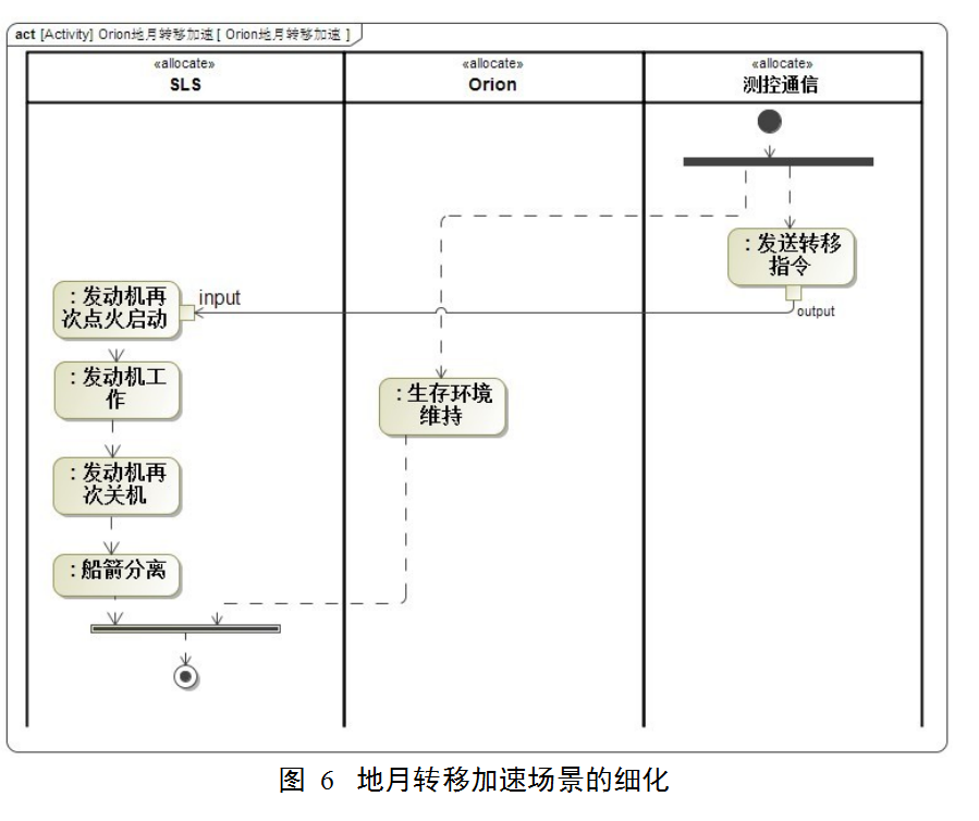

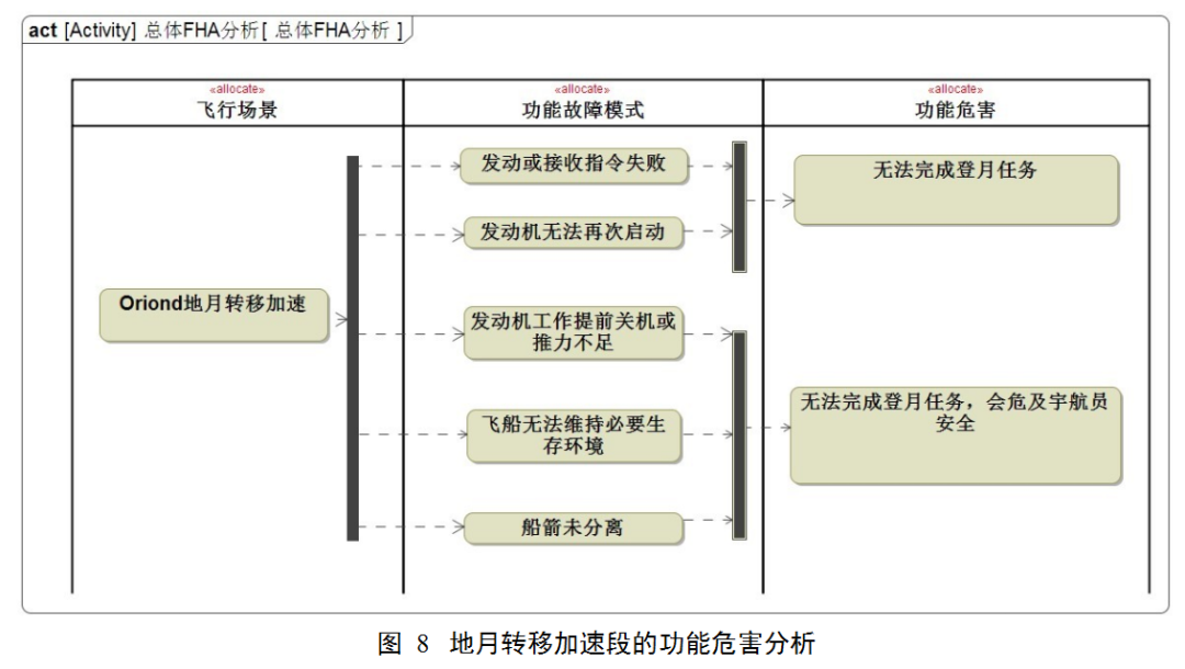

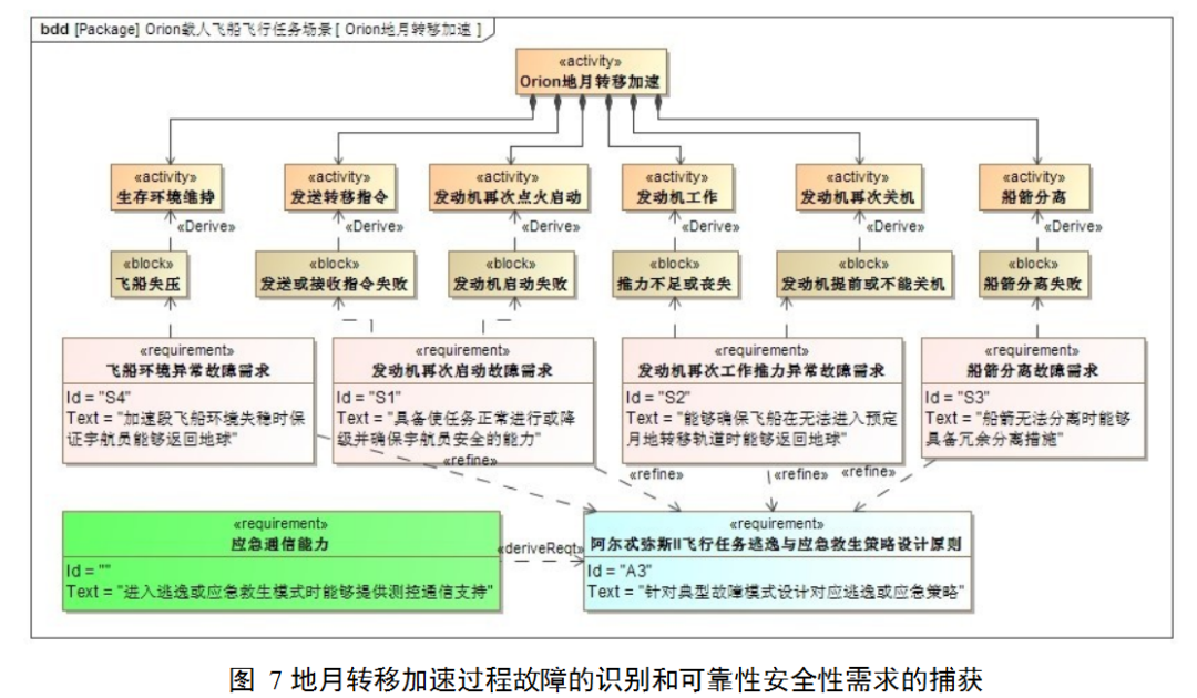

以 Orion飞船地月转移加速为例,将该任务场景进行细化,得到如图 6 所示的活动图。提取出该任务场景的关键功能,开展故障分析,识别出对应的故障模式, 如图 7 所示。
MBSE: 基于 SysML 的载人登月可靠性安全性需求分析的图6
MBSE: 基于 SysML 的载人登月可靠性安全性需求分析的图7
基于此,可以捕获到底层关于可靠性安全性的需求,即发生此类故障后应该有能力采取对应的处置措施。如图 7 所示,这些底层需求实际上也是对中层需求“阿尔忒弥斯 II 逃逸与应急救生设计原则”的细化。由于这些故障处置措施都需要测控通信系统的参与, 发送相关指令信号。因此,也会衍生出对测控通信系统的额外需求,例如“应急通信能力”需求。

根据 4.3节得到的 Orion 飞船地月转移加速过程中的典型故障模式,开展了功能危害分析(functional hazard analysis, FHA),得到如图 8 所示的分析结果,包括只会导致无法登月和同时导致宇航员损伤两类。

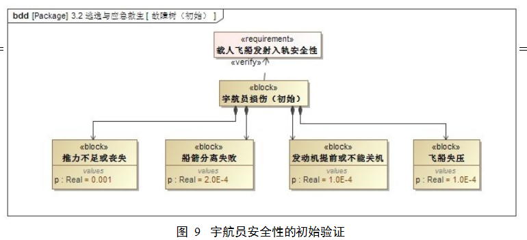

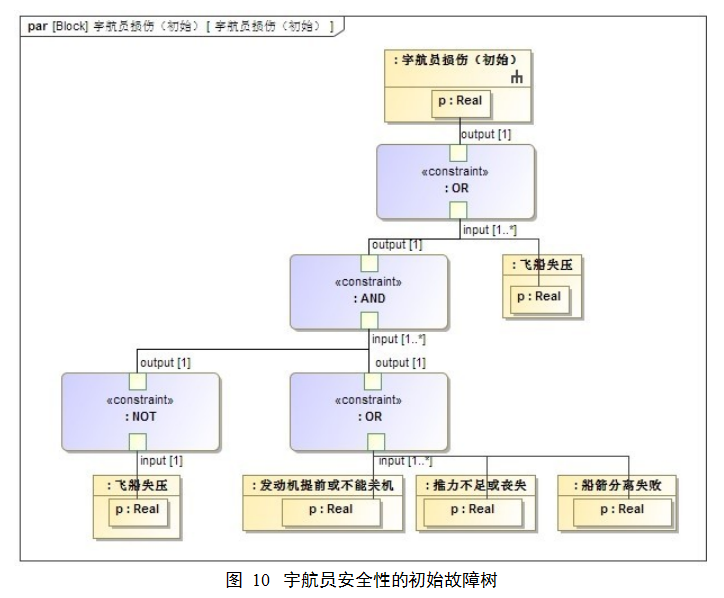

为了验证此阶段的安全性指标,提取出危害宇航员安全的故障模式,如图 9 所示,基于此使用 SysML 参数图构建出以宇航员损伤为顶事件的故障树,如图 10 所示。

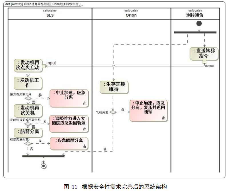

根据如图 7 所示的对于逃逸与应急救生策略的需求,针对各项典型故障模式,开展了处置策略的设计,完善了系统架构,如图 11 所示,得到了包含处置故障下的功能逻辑结构。

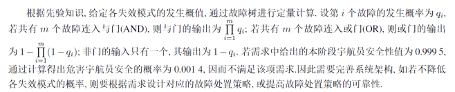

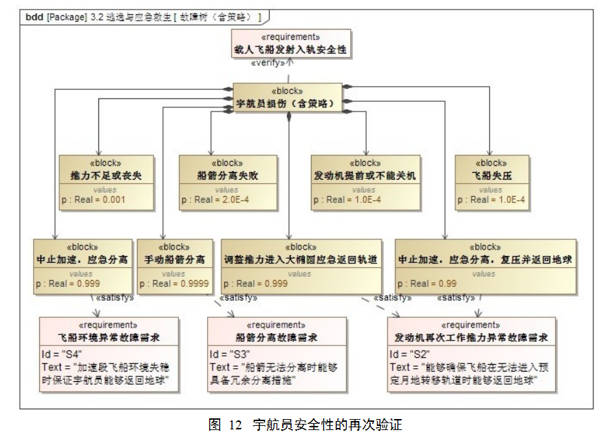

同样,需要对此阶段的安全性指标进行重新验证,进一步提取出危害航天员安全的故障模式及其他相关元素,如图 12 所示。在构建处置策略与需求间关系的同时,使用 SysML 参数图构建出以新的以宇航员损伤为顶事件的故障树,如图 13 所示。初步给定各故障处置措施成功的概率,重新计算顶事件结果。若根据图 12 中给定的概率值进行计算,得出的结果为 2.119 9e–6,说明新的改进方案满足了对应的需求。
