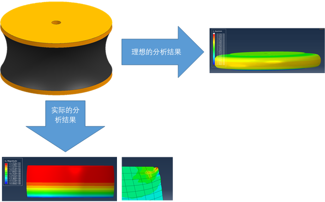

在橡胶制品的仿真分析过程中,以上三种非线性类型均有涉及,如果分析设置不当,极其容易导致求解困难,特别是对变形复杂(比如和多个不规则边界接触、变形很大等)情况。这样一来,如何实现橡胶制品大变形的仿真便成我们较为关心的问题。
下面以对橡胶柱的压缩试验的仿真分析为例,简述一下针对橡胶大变形仿真过程中需要注意的几点:
橡胶=汽车半条命:浅谈ABAQUS橡胶大变形仿真5大注意事项的图2
图1、理想与现实的差距

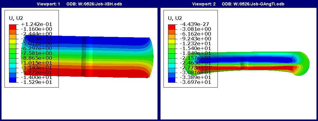

(一)模型的简化
对于一个工业数模,常常需要进行一些合理的模型简化,但不可过度简化。例如上图中的橡胶柱压缩试验的仿真中,对上下金属板的采取不同的处理方法,其计算的收敛性有较大的不同
橡胶=汽车半条命:浅谈ABAQUS橡胶大变形仿真5大注意事项的图3
图2,左侧考虑金属板;右侧未考虑金属板

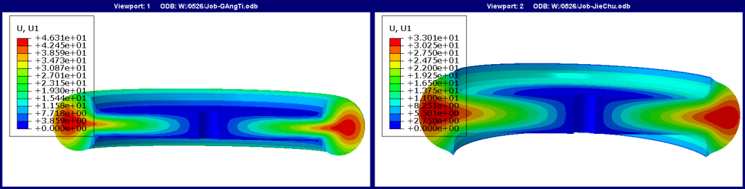

(二)接触与约束的设定
通过修改接触与约束的相关参数可以使分析计算更容易收敛,但是需要注意分析模型与实际试验的拟合度。例如图3所示,左边为考虑硫化工艺,在金属与橡胶的接触面上设置为绑定约束,右图直接设置为接触摩擦约束,虽然分析更容易收敛,但是其与实际的试验情况不相吻合,分析误差较大。
橡胶=汽车半条命:浅谈ABAQUS橡胶大变形仿真5大注意事项的图4
图3、不同接触与约束参数对仿真的影响

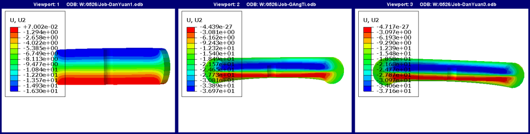

(三)网格参数的设定
1:网格尺寸的选择
有限元网格的分布形式也影响橡胶弹性特性预测的精度。较细的网格单元收敛速度缓慢,且容易发生单元体积锁死,而太粗的网格会影响计算的精度。通常在进行初始网格划分时.需特别注意大变形区的网格形态,开始尽量采用粗网格划分。以降低分析的复杂程度。然后根据问题的类型和分析结果进行网格重划分,尽可能使网格发生大变形后仍具有良好的单元几何形态。
橡胶=汽车半条命:浅谈ABAQUS橡胶大变形仿真5大注意事项的图5
图4、不同网格尺寸对大变形仿真的影响(左1mm/中2mm/右3mm)

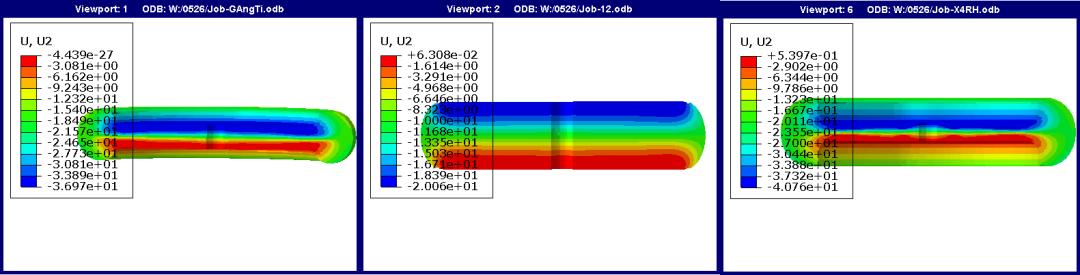

2:网格阶次的选择
在大变形的仿真计算中,建议优先选用线性单元,一阶单元较二阶单元能更好地模拟橡胶的扭曲大变形,不易发生单元畸变
橡胶=汽车半条命:浅谈ABAQUS橡胶大变形仿真5大注意事项的图6
图5、不同网格属性对大变形仿真的影响(左:二阶单元 /右一阶单元)

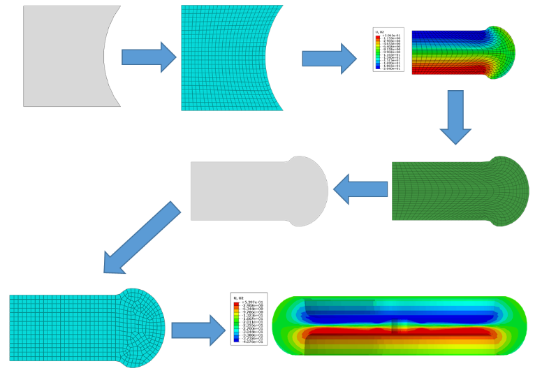

此外还应设置尽可能小的时间步长,以保证求解结果的精度和可靠性。并对结果作仔细检查,以确定原始测试数据是否涵盖了模型的变形模式和最大应变。以上均为常规手段,对于一些较为复杂的模型仍不能做到较好的收敛。那么针对一些复杂模型,就用应用一些非正常手段——网格重绘技术。

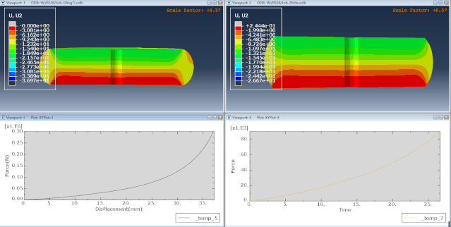

网格重绘技术不是ABAQUS软件中的网格自适应技术,其利用Map Solution命令将计算结果映射到一个新的网格文件上,然后针对新的网格文件进行二次计算,其计算流程可总结为下图所示
橡胶=汽车半条命:浅谈ABAQUS橡胶大变形仿真5大注意事项的图7
图6、Map Solution命令一般计算流程
由于在第二段加载时虽然使用了MAP语句将第一段加载的计算结果映射进来,但是由于前后两次的网格文件并不能做到完全一致,所以在分段计算的结果与整体一次性计算的结果略有偏差,这个在刚度曲线中就可以明显的看出,前20mm的加载时,模型文件一致。所以刚度数据呈现出一致性,但是由于在20mm后引入重绘网格后,刚度计算值较一次性完整加载偏大。但是由于在第二段计算时进行了网格重绘,获取了质量较高的网格文件,所以其可压缩至40.76mm(模型原高度为50mm)。
橡胶=汽车半条命:浅谈ABAQUS橡胶大变形仿真5大注意事项的图8
图7、一次性完整、第一段加载与第二段加载的刚度曲线
橡胶=汽车半条命:浅谈ABAQUS橡胶大变形仿真5大注意事项的图9
图8、一次性完整加载云图与第一段加载云图、第二段加载云图
