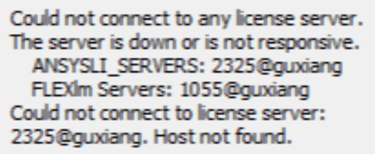

1.问题
Win10家庭版安装ANSYS2020 R1/R2可能会出错,不能正常打开,出现以下问题
二十八、 WIN10家庭版+ANSYS2020 R1/R2安装出错问题的图1
2.解决办法
1. 要改ansyslmd配置文件
就在安装路径找到文件(默认路径C:\Program Files\ANSYS Inc\Shared Files\Licensing)。但是,这个配置文件只记录了SERVER,ANSYSLI_SERVERS的值,没有安装路径的信息。索性,把配置文件删除后(建议备份文件),结果打开fluent就没有报错了。

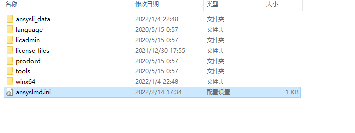

注:ANSYS2020R2 ANSYS Inc\SharedFiles \Licensing文件中没有ansyslmd文件,因此安装下面2的方式进行操作
2. 修改系统变量
按照1的方式,如果还不行可能因为自己在ansyslmd.ini文件中增加了1055@计算机名的系统变量,删了就可以。或者在系统变量中找到1055@进行删除。
二十八、 WIN10家庭版+ANSYS2020 R1/R2安装出错问题的图2
3. 远程控制
用远程桌面控制的时候会出现,需要把license.lic文件里面的SIGN2=0全部替换为TS_OK SIGN2=0
但是2020R2版本的是 C:\Program Files\ANSYS Inc\Shared Files\Licensing \license_files \ansyslmd.lic 文件,而且是SIGN2="XXXX..."的字符串将其替换为TS_OK SIGN2="XXXX..."即可。
