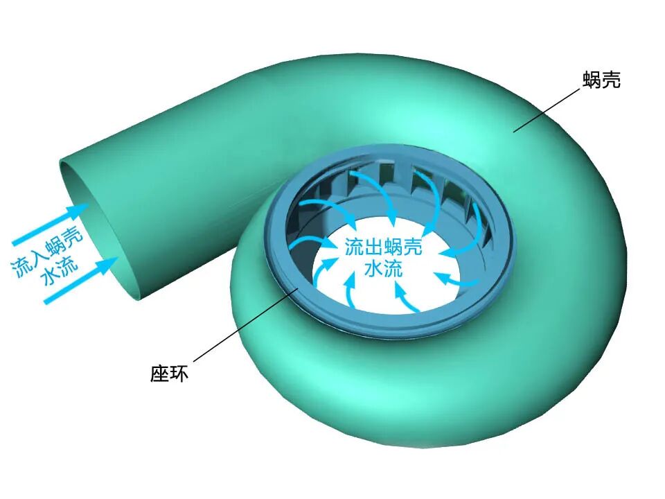

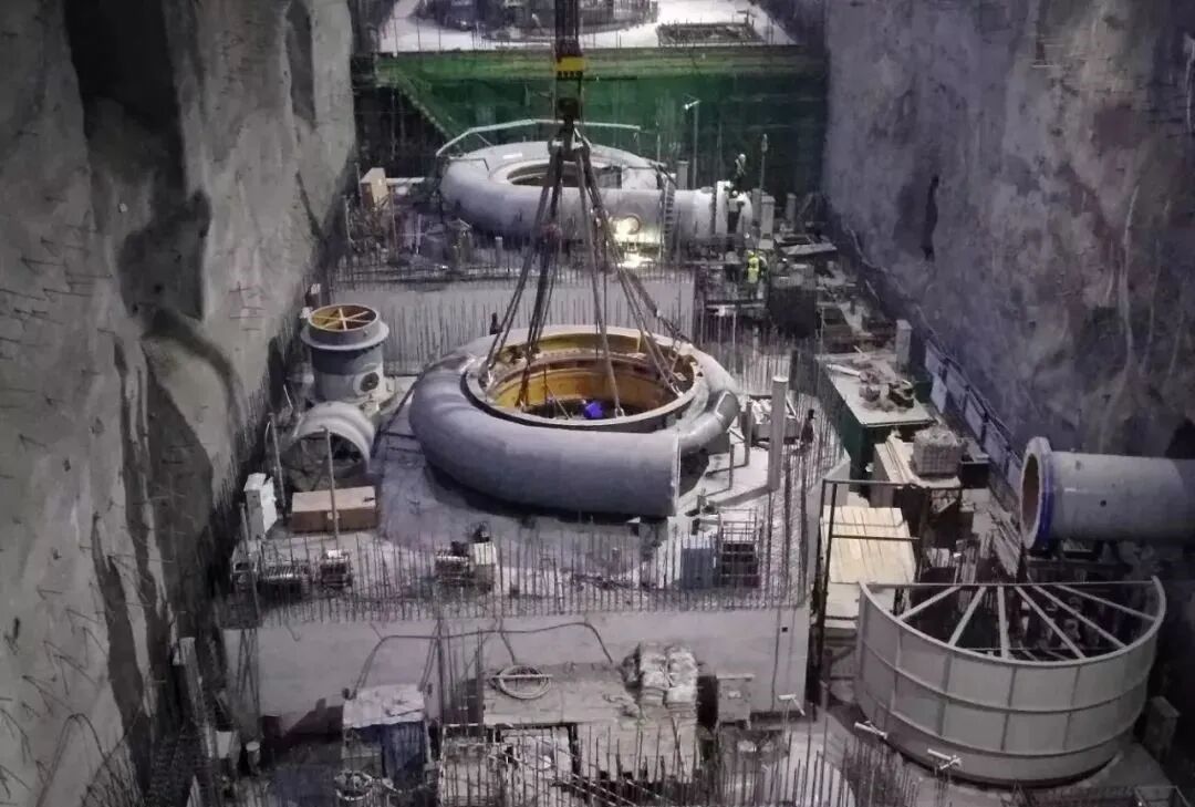

当水被送到水电厂厂房后,紧接着就进入了一个神奇的地方——蜗壳。蜗壳是“蜗壳式引水室”的简称,由于它的外观很像蜗牛壳,所以也简称为“蜗壳”。
关注:水电厂的发电“秘诀”的图2
那么,为什么需要将水充进蜗壳里呢?因为蜗壳形成了一个封闭的环形结构,水在其内部形成环流,当位于蜗壳内侧的“活动导叶”打开时,水就会均匀地从四周涌向水轮机的“转轮”,为带动发电机组旋转提供了非常稳定、平衡的动力。

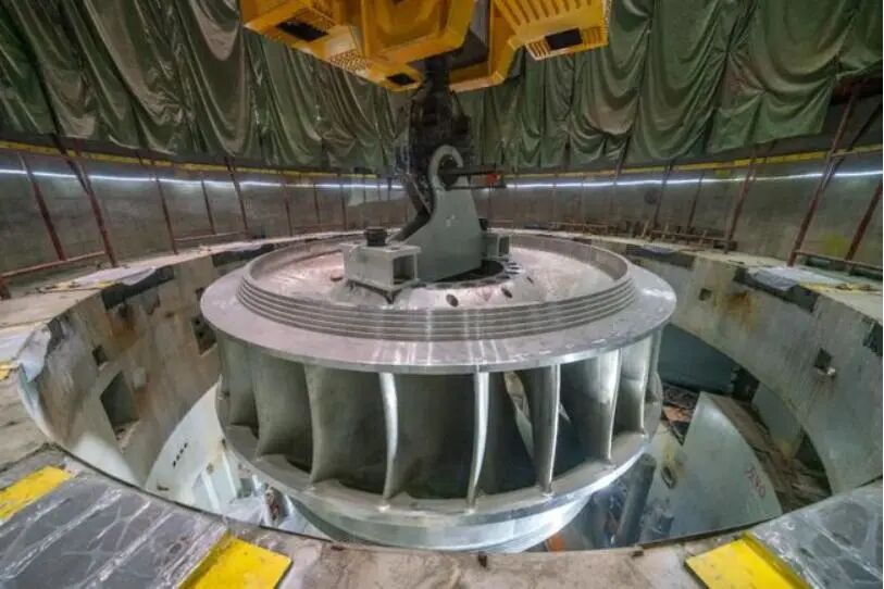

那么,水轮机又是什么东西呢?水轮机是将水动力转换为机械动力的重要设备,其形状有点像中国古代常用的“水车”。蜗壳四周涌入的水流不断冲刷水轮机的叶片,这样水的动力就逐渐转移到水轮机上了。

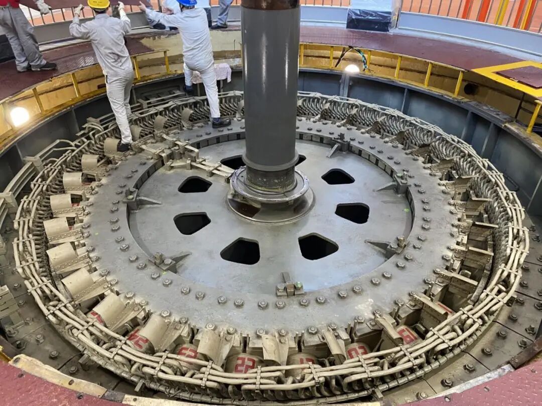

当水轮机受到水推力旋转时,同时也会带动发电机部分旋转(水轮机和发电机通过大轴相连接),且发电机整体的旋转速度达到额定转速时,就可以并入电网向外界送电了。
