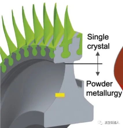

高温合金由于其合金化元素超过10种以上,最常见的问题第一个就是偏析,所以,高温合金必须通过均匀化热处理消除偏析。当合金锭偏析严重无法消除时,可以使用粉末冶金技术,但缺点是成本较高。如下图,单晶叶片配粉末盘。

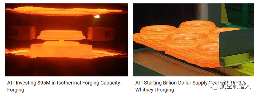

航空发动机中,使用锻件的零部件有盘、鼓筒轴、风扇和压气机叶片等,主要的制造工艺是:熔炼、转坯、锻造、机加、精整。
本文以盘类加工为例。高温合金盘类零件通常在亚固溶或者过固溶条件下进行等温锻或者热模锻工艺。为了确保锻件质量,要求每个零件必须用相同的工艺,并通过高灵敏度的超声检测方法进行探伤。
航空发动机用高温合金的铸造、锻造工艺的图4
人们想尽各种方法去提高盘件的性能,其中有一个非常有意思的问题:能不能在盘的不同区域按照需要锻造出不同的结构?(当然,回答这个问题之前,先要搞清楚,什么样的结构对应于什么样的性能。)一些先进的盘类锻造技术被开发出来,可以按照合金成分、盘的几何形状进行局部锻造工艺。产品的特点是不同区域的晶粒度不一样,盘心细晶、边缘粗晶。如果锻造时再配合一定的热处理工艺,不同区域的显微组织结构也不一样。

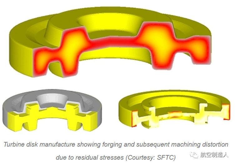

另一方面,随着发动机的直径越来越大,高温合金盘的尺寸也从150mm增加到超过了800mm。这种“尺寸效应”对锻造工艺带来了新的挑战,要评估的内容比较多,比如不同晶粒尺寸的影响、机加性能、抗变形能力(如下图)、热处理参数(尤其是冷却速率)、惯性摩擦焊的焊接性能,等等。
