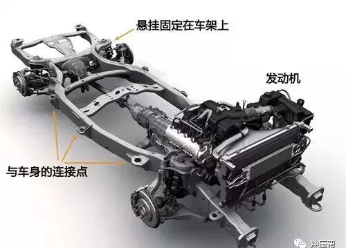

车架纵梁压型模具
  车架纵梁是车架构件中的重要组成部分,其设计质量直接对车架产品的整体质量造成影响。加上,纵梁是车架构件中最长的一个工作件,其冲压难度较大,相应增加了工作量。因此,对于车架纵梁的冲压要求尤为严格。通过生产实践证明,可采用钻孔模板保证孔位的精准度。另一方面,由于纵梁的截面形状属于槽型双直角弯曲成形,可采用自由弯曲成形、双直角接触弯曲成形。
车架类冲压模具设计注意事项的图2
制造工艺的分析
  车架纵梁的设计一种分为左、右两个,没有变截面的纵梁可以直接通过一套模具分别冲压成形,但是如果纵梁构件出现变截面的时候,需要进行较为系统的冲压安排。首先是下图显示的就是变截面纵梁:
车架类冲压模具设计注意事项的图3
  然后我们把模具一种分为前段、中段和后段三部分,其中前段和中段冲压纵梁的右侧,后段和中段冲压纵梁的左侧。选择这样的工作方式是因为可以很好的节省模具制造损耗的费用,提升冲压的工作效率。经过这样的设计之后,我们得出了下图的冲压效果图,A+B就是冲压纵梁的右侧画面,B+C就是冲压纵梁的左侧画面:
  如果在工作的时候受到冲压设备面积影响的时候,可以分别对左侧变截面和右侧变截面加装不一样的镶板,目的是确保左侧和右侧的冲压成形的效果。

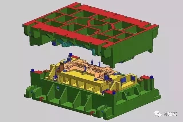

横梁冲压模具的制造
  在横梁冲压模具的设计方面,可参照以下两个图形来设计。一般情况下,农用运输的车架有6道横梁,并且对于没有变截面的总车架来讲,每一个横梁幅面宽度都相同。因此,在冲压设计中可采用一套模具来进行设计。但是,对于纵梁变截面的车架来将,每一个横梁幅面的宽度相差则较大,且模具的使用通用性也将受到较大的限制。由于可制造出不同的二队镶板完成整个冲压过程。其车架则要求横梁中段作为变截面的横梁。为此,该模具的设计可分为三大部分所组成,即:前中后段三大部分。中段可按照变截面的不同来制作,但前段与后段的设计则可确保其稳定性,最终更好的适应每一种类型的横梁弯曲成形要求。
车架类冲压模具设计注意事项的图5

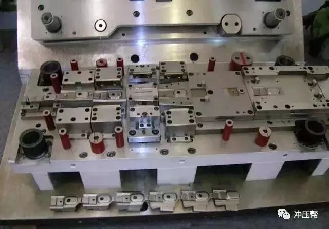

2 其余部分冲压模具设计
  下图图形就是U形双直角弯曲成形的一个工件,是利用Q235钢板冲压形成的,利用的冲压设备是30t~100t,使用的模具是30mm厚的Q235钢板焊接形成的。
变速箱的吊架 简单弯曲形成的成形模具
  钢板在进行切割工作以后,并没有对精度很高的工件进行加工,只是简单利用手持砂轮机磨平焊接制成。简单的模具中没有专门的卸料装置,这对于实际工作来说非常有影响。但是之后通过实际生产的经验和需要证明,我们分析两种卸料方法。第一种观察工件设置在凹模内的时候,我们选用刮板卸料的方法。第二种是观察工件设置在凸模内的时候,利用的是拉动卸料的方法。
  所谓的刮板卸料则是在凹模模座的位置上加固一个刮板,该刮板不能够实现上下移动,但可实现左右的移动。当刮板拉开后,则可形成冲压成形,并且在凸上形时,应及时将刮板推往到凸模上行处,则刮板A包住整个凸模的工件,从而实行刮下。
  拉动卸料就是在凹模底座的位置上加设了一个底板,冲压形成工作之后,将其固定于凸模上行的拉线B套住凹模的底板,然后凸模上行,拉动底板上行,则可拉出卡在凹模内的工件。
