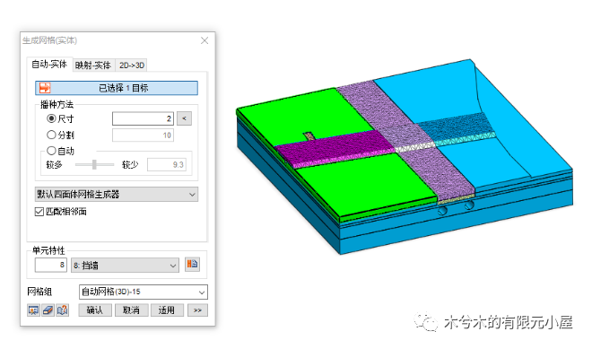

通常我们在模型的网格划分之前,需要对模型的所有几何实体做一个布尔运算,以保证后续的网格耦合。
一个典型的网格不耦合处理案例的图1

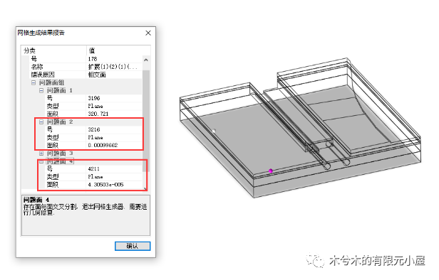

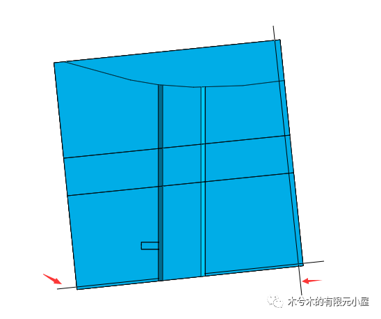

然后进行网格的划分,一般会按照先小后大-先内后外-先复杂再简单的顺序来划分,当进行到这个实体划分的时候,发现会有报错,错误原因是相交面,我们可以点开这个问题面,软件就会标记到底哪里的面出现了问题,可以发现这里有两个小面,面积都非常小,位置是出现在几何的边界上。
一个典型的网格不耦合处理案例的图2
一个典型的网格不耦合处理案例的图3

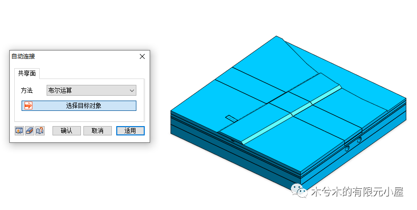

既然问题在几何边界上,那我们就把边界修正一下,简单的做法就是把这个边界再切割一下,保证不出现上述那种小面。
一个典型的网格不耦合处理案例的图4

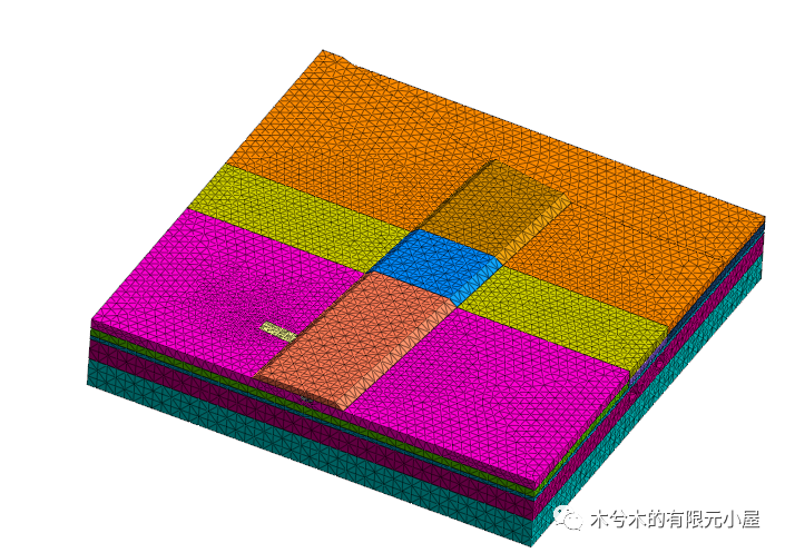

然后删除多余边界上的实体,再次进行网格划分,就可以划分出完整的耦合网格
