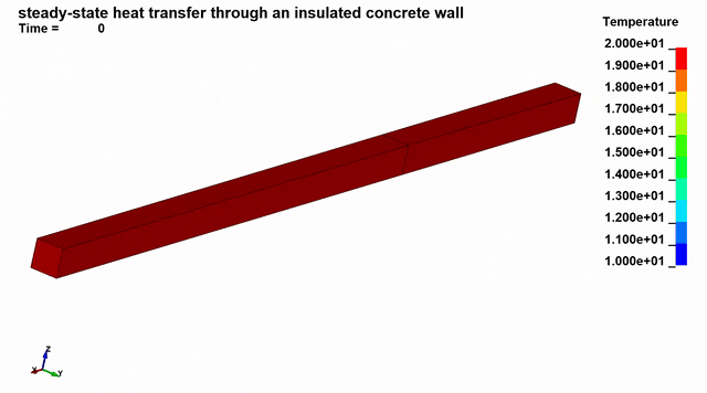

  • 案例21:LS-DYNA热传导分析案例
模型说明:演示利用LS-DYNA求解热传导的分析方法。通过2个demo模型分别介绍稳态热分析类型和瞬态热分析类型,在一个由保温混凝土墙组成的简单墙体结构的基础上分别进行:
  1. 稳态分析:进行固定热计算,内外壁面施加不同的温度,求解温度平衡后新的温度场;
  2. 瞬态分析:在80小时的时间内进行了瞬态热计算。最初整个壁的温度是相同的。然后冷却外墙,求解达到一个新的温度场的温度平衡过程。

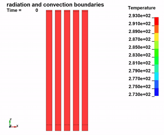

  • 案例22:LS-DYNA热辐射和对流分析案例
模型说明:演示利用LS-DYNA求解热辐射和热对流的分析方法。模型是一个简单的屋顶结构,由铝外层、隔热层和木板组成,木材表面的内部温度保持恒定293.15K (20℃) ,外部环境温度也恒定273.15 K (0℃):
  1. 用五个相同的顶板截面,在铝外层表面分别定义5种不同的热对流,热辐射边界条件进行对比;
  2. 进行瞬态热计算。

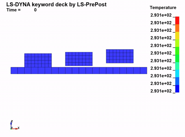

  • 案例23:LS-DYNA热接触与热流密度分析案例
模型说明:演示利用LS-DYNA求解包含热接触和热流密度边界条件的分析方法。通过施加热流密度的边界条件对热板进行加热,该热板顶部的滑块可以通过接触来交换热量:
  1. 滑块1与热板直接接触,通过热传导交换热量;
  2. 滑块2非常接近热源(1mm),并通过简化的热对流和辐射公式交换热量;
  3. 滑块3位于接触范围之外(3mm),不交换热量。

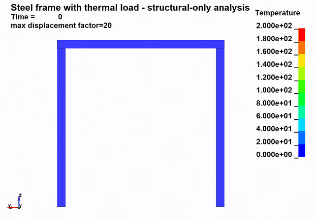

  • 案例24:LS-DYNA热膨胀分析案例
模型说明:
  1. 模型1:钢架温度最初为0℃,逐渐升高至200℃;对于材料性能的定义,使用简单的弹性模型,而部件的热膨胀系数由*MAT_ADD_THERMAL_EXPANSION定义;热载荷通过*LOAD_THERMAL应用于模型中的所有节点;热膨胀由结构求解器计算,是“纯结构”静态隐式分析;

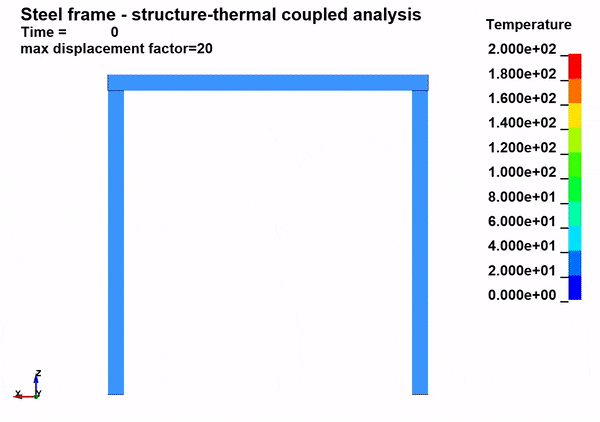

  2. 模型2:钢架温度最初为20.0℃,逐渐升高至200℃;热材料性质用*MAT_THERMAL_ISOTROPIC定义;结构求解器中与温度相关的材料性质,如热膨胀系数,用*MAT_ELASTIC_PLASTIC_THERMAL定义;热载荷通过关键字*BOUNDARY_TEMPERATURE定义;温度场由热求解器计算;温度场引起的热膨胀由结构求解器计算,是“结构-热耦合”静态隐式分析;
  3. 模型3:基于模型2,结构求解器中与温度相关的材料性质,如热膨胀系数,改用*MAT_ADD_THERMAL_EXPANSION定义。

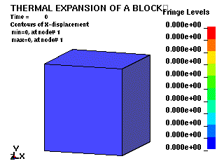

  • 案例25:LS-DYNA热应力分析案例
模型说明:演示利用LS-DYNA求解block受热无约束膨胀问题。该模型由一个初始温度为10的8节点HEX元素组成,给定材料的体积热生成速率,采用热固耦合分析方式,结构计算采用显式时间积分,热计算采用隐式时间积分。隐式时间积分是无条件稳定的,因此可以采用更大的热时间步长。
