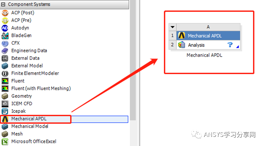

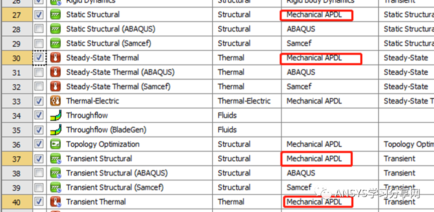

二、“中国”和“上海”哪个厉害?
有些人提出Workbench有3D建模软件、流体计算、声学计算等多种软件,APDL经典界面就不行,尤其建模特垃圾。我想说这就像在说“中国”比“上海”厉害多了。Workbench是一个协同仿真的平台,里面包含了SpaceClaim、 Fluent、LS-Dyna等多款软件,也可以说包括了ANSYS经典APDL。如果说APDL与Workbench的问题实际上是 Workbench中的结构分析、热分析等模块与经典APDL界面对应模块的长短之争,那这个讨论才是有些意义的。
