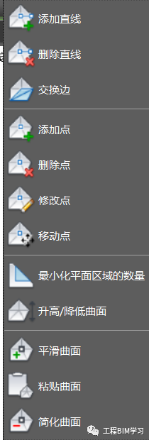

我们先看看曲面的处理功能有那些,首先是添加直线、删除直线,通过减少曲面数据来提高曲面的处理功能。其次就是添加点、删除点、修改点等方式来处理曲面,本质也是处理曲面的数据。另外一种就是平滑曲面、简化曲面。通过对曲面的数据处理,在不影响曲面的处理精度上面,减少曲面数据。这几种方法都可以使用。
