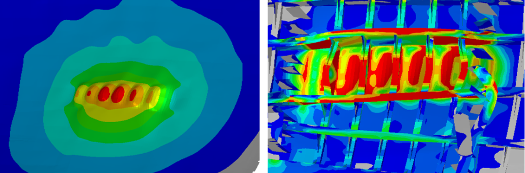

冰区结构塑性极限承载力
非线性仿真分析
在极端冰情下,船体结构将保留一定的塑性变形,目前缺乏极地船舶结构发生塑性变形后的结构强度评估规范。本技术采用船体结构钢材非线性弹塑性和冰载荷作用非线性仿真分析,评估船体结构在极限载荷下的变形及极限承载能力,得出在冰载荷作用下结构超过弹性阶段进入塑性阶段后的船体结构的各重要物理性能指标。
极地船舶冰区结构非线性仿真分析关键技术的图2
冰区结构塑性极限承载力非线性仿真分析

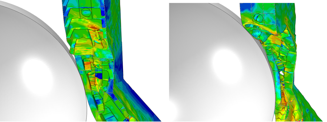

基于变形能法对船与冰山撞击
结构失效仿真分析
极地船舶冰区结构非线性仿真分析关键技术的图3
船与冰山碰撞过程中结构损伤仿真
本技术是通过对船舶多个位置不同方向与冰山动态碰撞模拟,分析结构变形或损伤、船体构件的能量吸收,实时计算碰撞的结构变形或破损位置、应力应变、安全航速等一系列耐撞性指标。以上物理指标的为极地船舶舱室布置、结构设计提供依据,并避免船舶在极地航行过程中与冰山撞击时发生破损。
货船所船体室通过对ARC7破冰凝析油船船体结构的完全自主研发设计,掌握了极地船舶冰区结构塑性极限承载力和船与冰山撞击两大非线性仿真分析关键技术,并首次进行了实船应用,展示了货船所船体室强大的研发设计及计算实力,为公司高质量发展做出了突出贡献。
