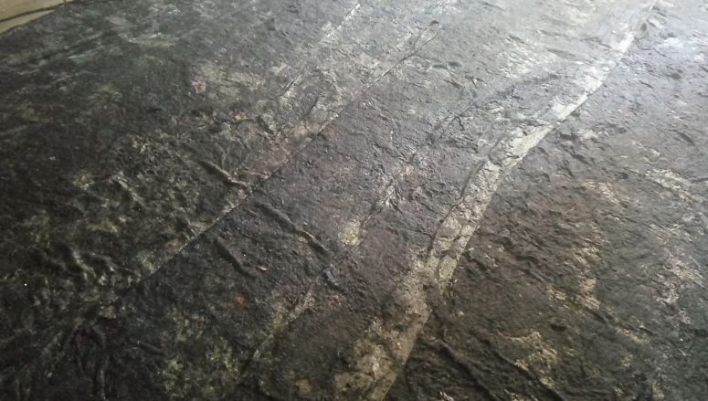

为了保证建筑工程刚性屋面一次性施工质量,江苏南通二建集团有限公司改进施工工艺,采用刚性屋面“单元化”施工工艺,并在工程应用中总结改进,形成一套完整的施工工法:建筑工程刚性屋面单元化施工工法。该工法利用"抗放兼施、先放后抗、以抗为主"的原理,经分析科学划分"单元",采取材料、结构、施工管理综合措施,严格实施有效控制混凝土早期裂缝。

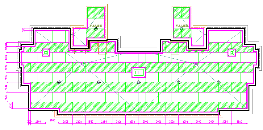

操作要点:根据施工图纸设计和有关本工程的技术要求,结合现场实际情况,进行屋面单元排版分缝深化设计,合理优化每一个单元模块。特别注意屋面的通风道,通风管、透气帽、雨水口等部位细部处理。
刚性屋面如何施工不开裂?工艺示例!的图2
单元模块排版深化布置图

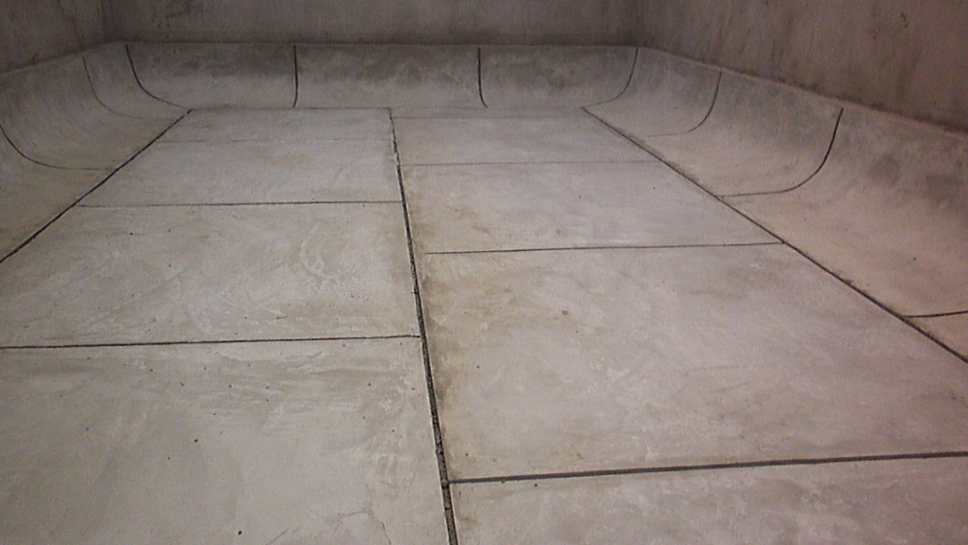

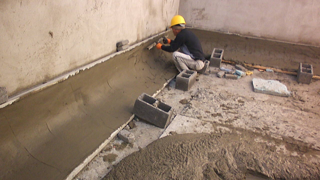

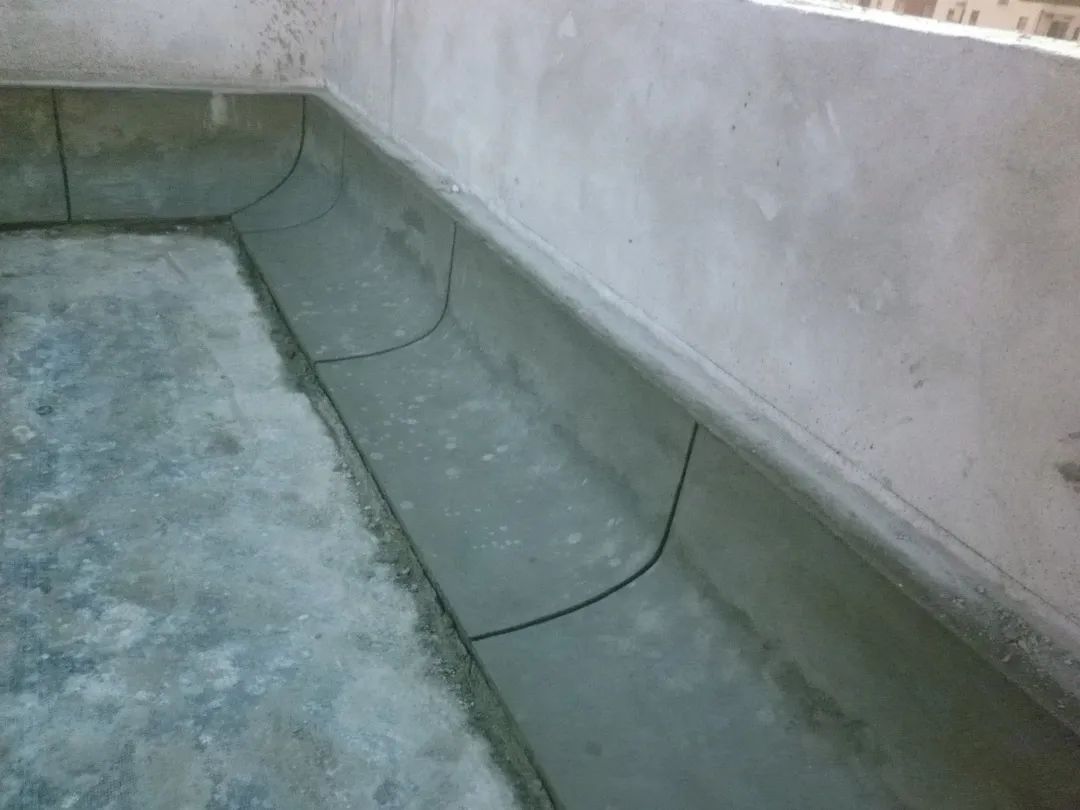

竖向90°弧角施工
女儿墙及出屋面烟风道与水平方向的防水保护层采用C20细石混凝土做90°弧角。首先打底施工,严禁一次成活。面层施工时候压入一层耐碱网格布,面层采用压光处理。施工完成后及时的覆盖塑料薄膜养护。
刚性屋面如何施工不开裂?工艺示例!的图4
刚性屋面如何施工不开裂?工艺示例!的图5
女儿墙竖向90°弧角泛水施工照片

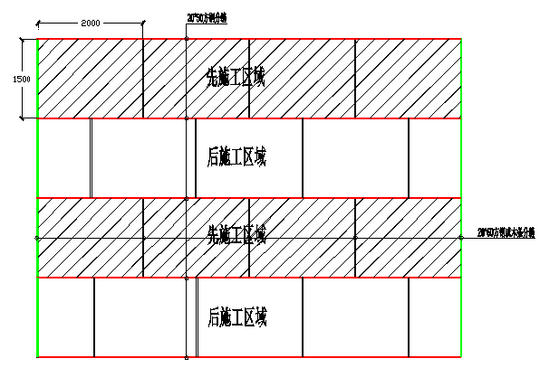

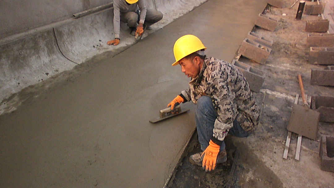

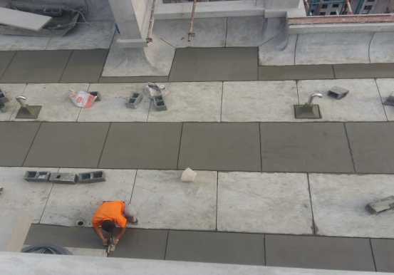

刚性屋面单元化施工
屋面单元化施工时提前与搅拌站沟通要求采用无粉煤灰细石混凝土,施工方法采用单元化施工减少后期的刚性保护层的裂纹。首先屋面整体预埋20*50方钢分隔成若干的单元模块,混凝土浇筑的施工采用隔一步一的施工方案进行浇筑,即先施工划分好的单个单元模块,在相隔一跨再施工一个单元模块,跳跃式施工浇筑完毕24小时之后再浇筑其余分隔块施工,养护时间不少于7天。7天之后取出方钢分隔条,缝内垃圾清除干净,填充油膏密封。
刚性屋面如何施工不开裂?工艺示例!的图6
刚性屋面单元化施工示意图

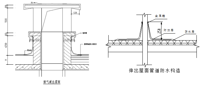

主楼屋面排气管道:主楼出屋面烟风道、风井四周分缝按参照女儿墙与刚性屋面连接分缝施工。出屋面管道防水施工至刚性防水保护层上部250mm高。卷材与出屋面管道热熔密封。

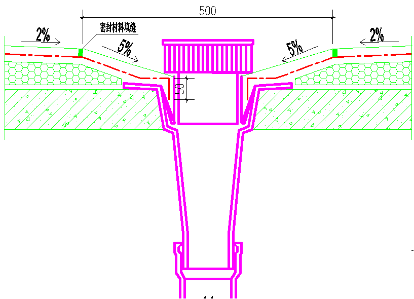

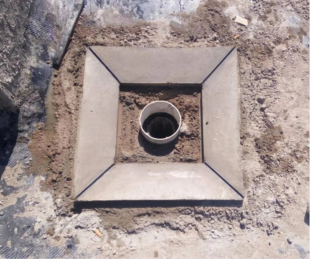

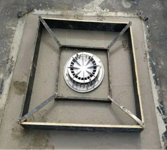

主楼屋面水落口:出屋面的雨水口在屋面防水保护层施工时候,此区域500范围内的刚性防水保护层提前施工,此区域内500范围内四周提前预埋定型化模板框(定型化模板块采用模板条制作)。使雨水口500*500区域刚性保护层与四周分开,此区域内找坡坡度按5%施工,其余区域找坡按2%向雨水口找坡施工。
刚性屋面如何施工不开裂?工艺示例!的图11
 雨水口深化设计图
刚性屋面如何施工不开裂?工艺示例!的图12
施工时照片
