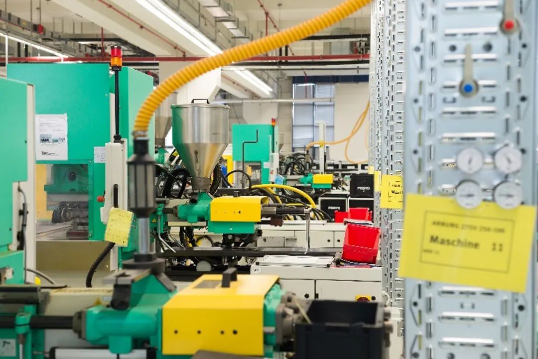

科盛科技Moldex3D针对塑胶射出成型推出的数据管理平台──iSLM,提供记录及汇整模具的相关设计与试模的完整开发流程等功能,并且能将工作历程中所有的项目数据都整合于系统中,再透过数据视觉化的呈现,让整个开发流程及数据一览无遗。

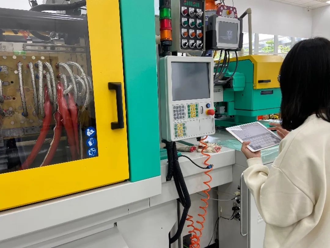

除此之外,为了让这些纸本的试模记录信息得以数字化保存,将「科学试模」纳入了iSLM的试模管理功能之中,除了利用科学验证的方法判断、调整射出成型的参数,进而使这些加工条件的设定数值,其精确性及完整度得以提升,并最大程度地提高产品质量和可制造性;同时也降低了人工输入资料所带来的不便,让现场试模人员能将各项参数信息完整地记录于系统上,并将这些重要数据以数字化的方式保存下来。

图2:试模人员于现场将信息记录于系统平台上

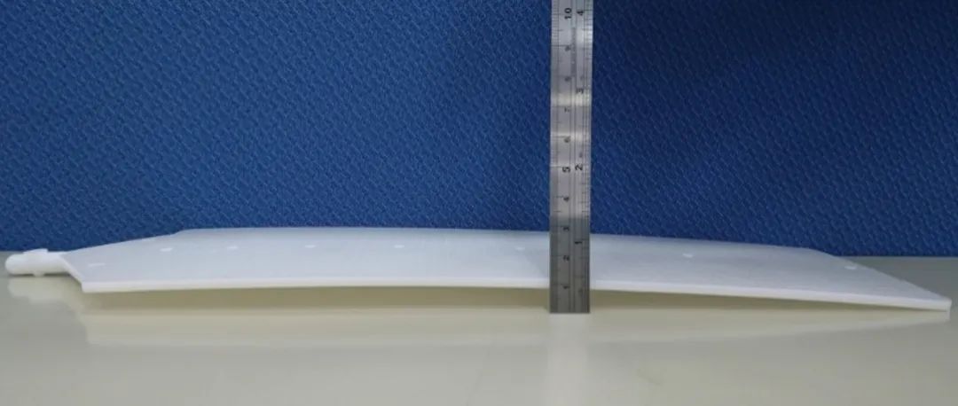

图6:科学试模将降低不良品的发生率
