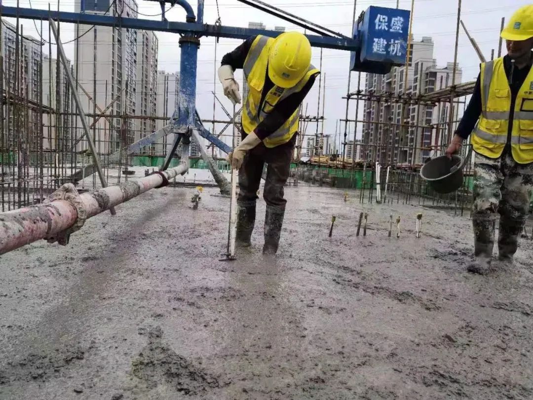

插钎法
混凝土板厚控制的四种办法!你们用哪种?的图3
当发现常规的拉线法控制板厚无法满足项目要求后,决定在采用拉线控制的同时,采用插钎法对板厚进行二次控制。但此方法受人为影响极大,当管理人员监督不到位时,工人极易产生疲懒情绪,导致实施中无法全面覆盖,即无法百分百保证板厚。
同时,工具的制作精密程度、操作过程中的操作手法等众多因素,都将造成板厚实测数据波动较大,大大影响板厚控制成果。

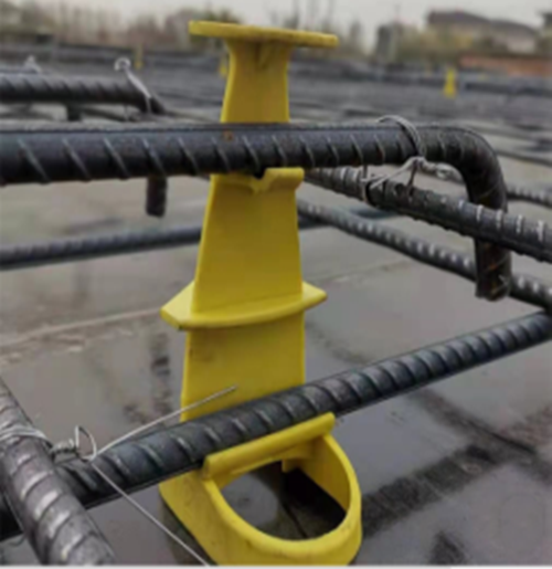

板厚控制器
混凝土板厚控制的四种办法!你们用哪种?的图5
混凝土板厚控制的四种办法!你们用哪种?的图6
在混凝土浇筑前,通过成品板厚控制器翼缘上的小孔固定在模板上,混凝土浇筑施工收面磨光至控制器上翼缘时,板厚即达到设计标准。同时,中空的造型也确保混凝土能够浇筑密实,有效地与周边混凝土粘结牢固。
采用板厚控制器控制浇筑混凝土厚度,不仅能够让作业人员直观、准确地掌握厚度控制情况,同时,也极大地方便了过程中对现场板厚、钢筋保护层厚度等内容的检查,可及时发现其问题所在并安排人员整改。此外,造价低廉,每个板厚控制块的成本不足同规格止水节的一半。
