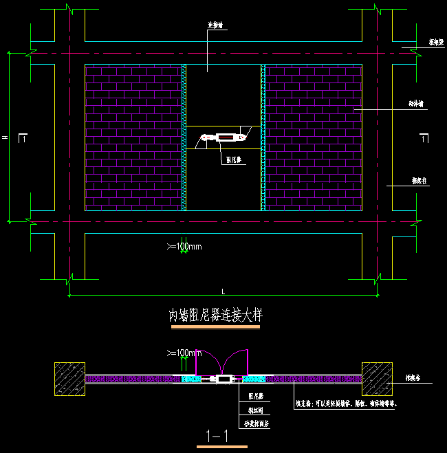

结构组成:
主要由缸体、端盖、活塞、阻尼介质和连接体及左右两侧的连接耳板所组成。
技术|​建筑减隔震设计消能粘滞阻尼器介绍的图1
