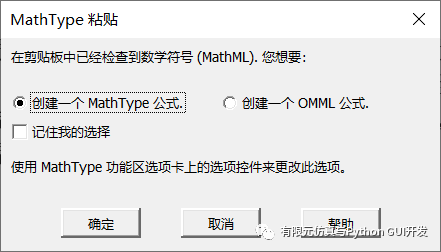

现在我们已经有了矩阵的latex代码,接下来就是“魔法”转换了!python有一个库可以将latex代码转换为mathtpye的代码,直接把生成的mathtype代码写入剪切板,复制进入word文档即可写入矩阵。如下图所示:
如何在快速在word文档中输入多个矩阵的图6
如何在快速在word文档中输入多个矩阵的图7
这个方法是不是很简单、便捷呢?反正笔者在编写有限元报告时每次都会用这个工具,非常好用。不过这个方法还是存在一些不足的,当生成比较大的矩阵时,mathtype代码复制进word时可能会报错。没记错的话,十阶矩阵复制是会出错,这个问题应该是word造成的。
