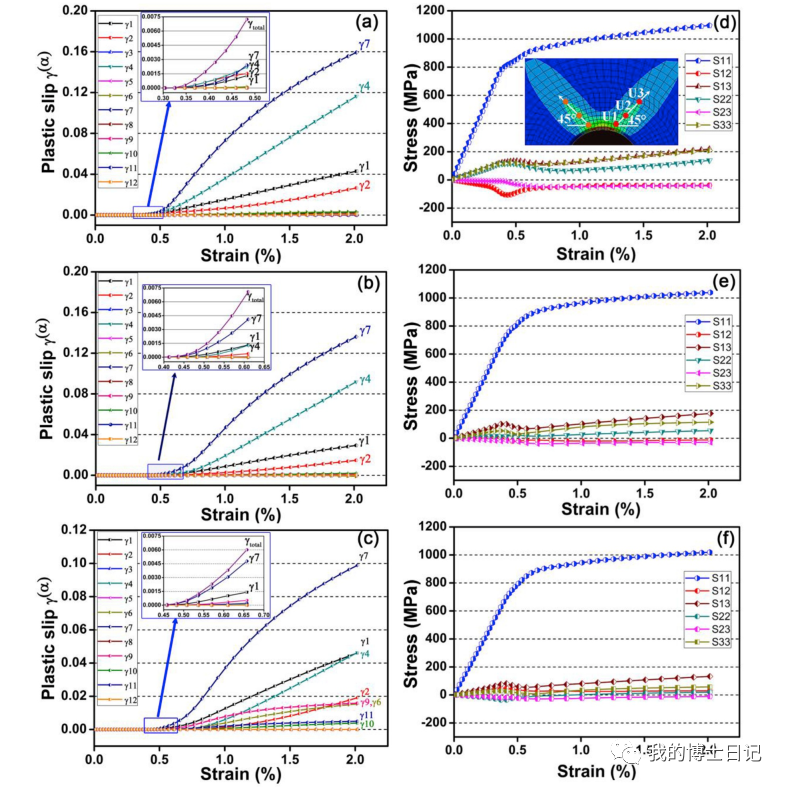

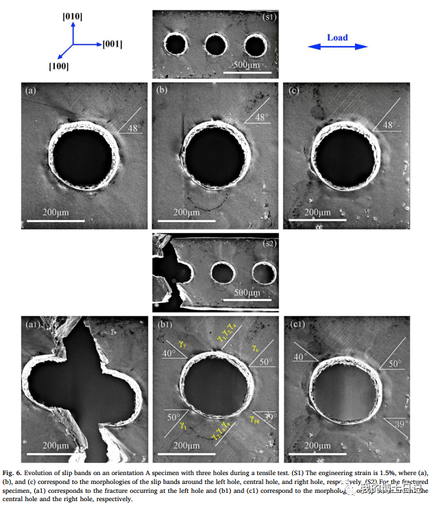

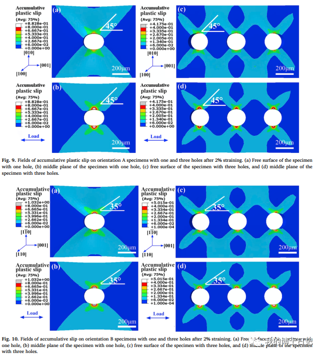

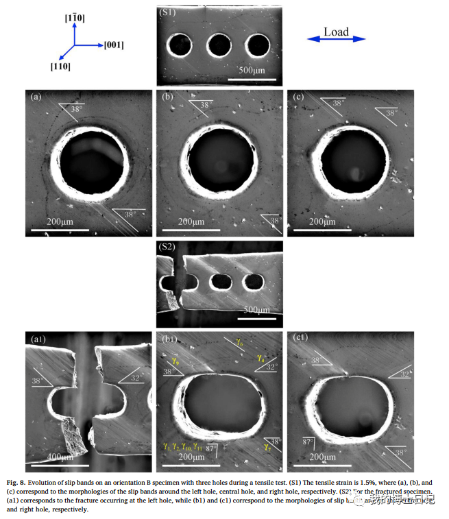

滑移带标定的原位实验和数值模拟结果(在原位SEM观察中,滑移带的强度用于评估局部变形的程度,在模拟中,累积塑性滑移用于评估塑性变形场)��哦�于评估局部塑性变形场)
晶体塑性每日文章推荐(十六)的图5

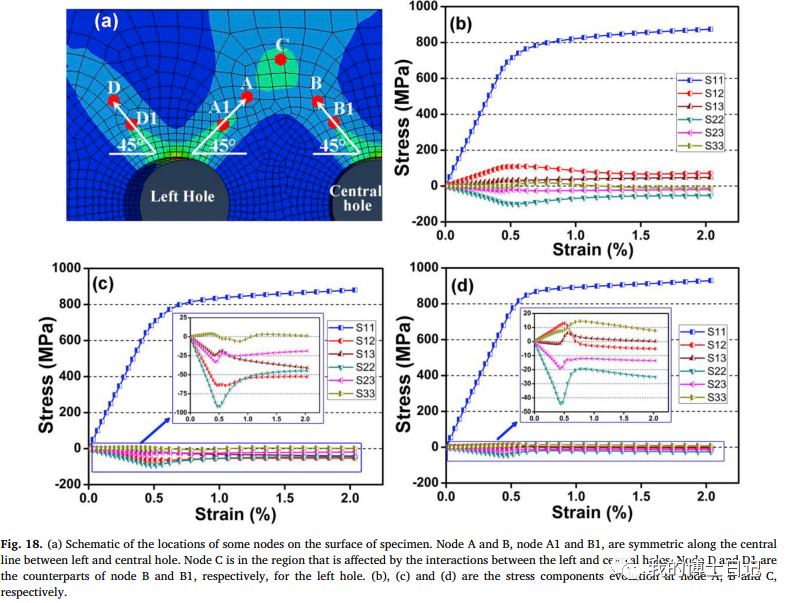

孔隙周围的晶格旋转和滑移系统激活的异质性

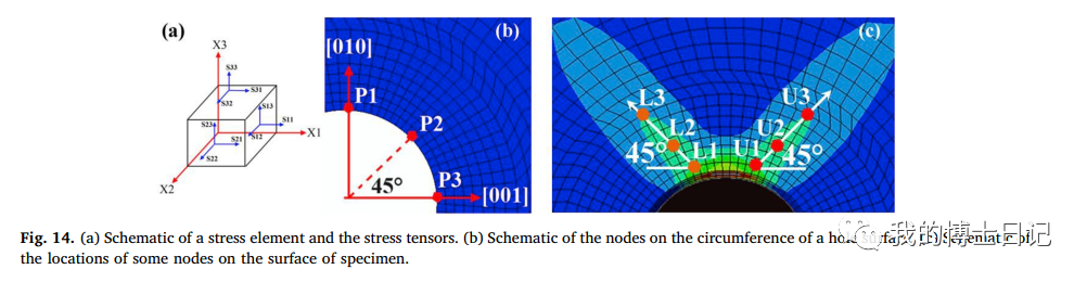

晶体塑性每日文章推荐(十六)的图10

作者分析得到的结论是
孔的加入在单晶样品中引起多轴应力条件,有利于塑性变形并促进孔周围的各向异性塑性变形。晶格旋转的发生是为了适应不均匀的塑性变形。晶格旋转的特征与塑性滑移是互补的。
孔的存在扩大了表面和中间平面之间的塑性变形的差异。中间平面具有较大的累积塑性滑移,这导致中间平面开始产生裂纹,然后扩展至表面。然而,激活滑移系统的演化在中间面比在表面更均匀,因此,中间面的晶格旋转角小于表面上的晶格旋转角。

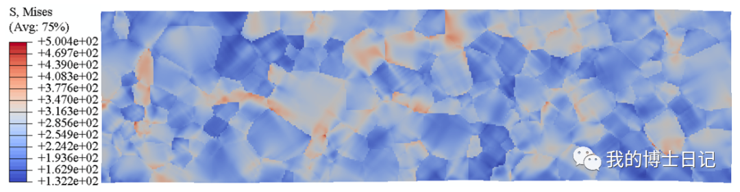

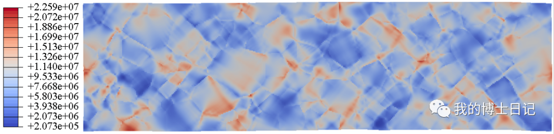

包含200个晶粒的二维模型,施加周期性边界条件,并沿着X方向进行5%的拉伸变形模拟,初始取向随机,材料参数使用教材中提供的材料参数
模拟得到的结果如下所示:
应力分布云图:
晶体塑性每日文章推荐(十六)的图20
