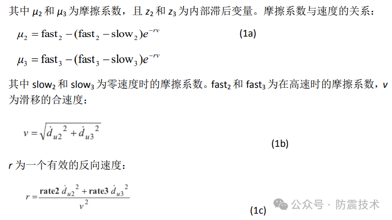

弹性滑板隔震支座在不同软件中的模拟

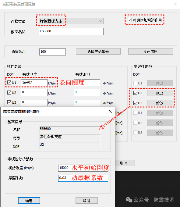

弹性滑板支座关键设计参数:竖向刚度、水平初始刚度、动摩擦系数

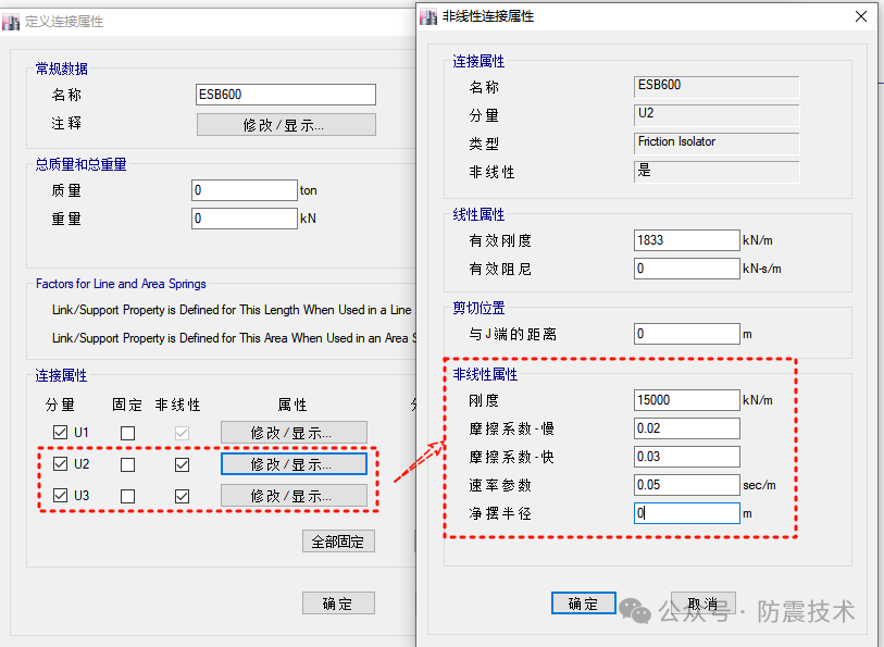

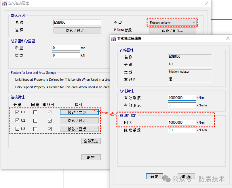

ETABS

注意事项:
  • U1方向默认为非线性属性,为一个GAP单元,只受压不受拉。
  • 阻尼系数r由下式计算所得,其中C1为结构阻尼比,k1为隔震支座竖向刚度,m为重力荷载下隔震支座的轴力W/g,阻尼系数可以模拟在竖向提供一定阻尼力,耗散部分高频成分。若简化计算,可填一个较小值。

  • 慢摩擦系数为静摩擦系数(零速度时的摩擦系数),快摩擦系数为动摩擦系数(高速时的摩擦系数),动摩擦系数与速率参数相关。为简化分析,静摩擦系数和动摩擦系数取值相同,此时速率参数将失效。
【04】入门弹性滑板支座(ESB)产品、原理与设计(第2篇)--不同软件的模拟方式的图6
  • 当为弹性滑板支座时,净摆半径取值为0。

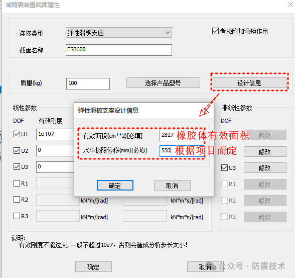

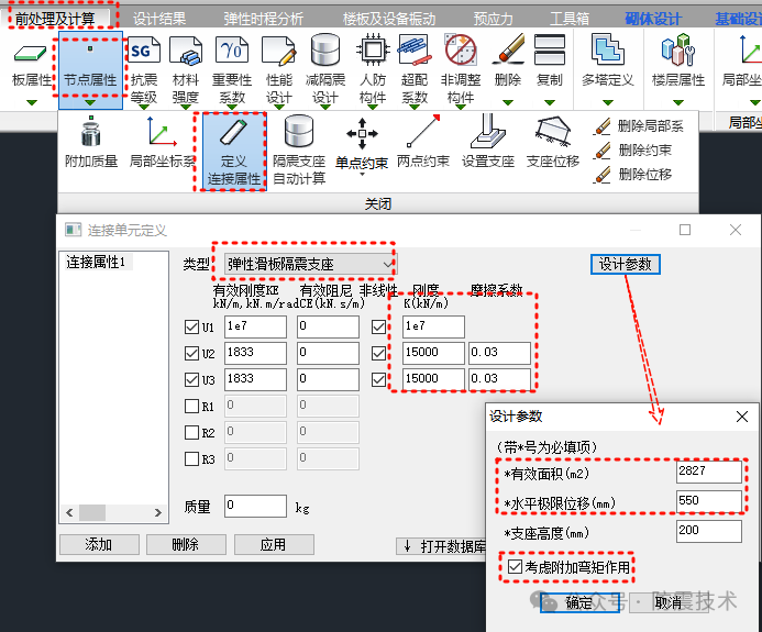

SAUSAGE
【04】入门弹性滑板支座(ESB)产品、原理与设计(第2篇)--不同软件的模拟方式的图7
【04】入门弹性滑板支座(ESB)产品、原理与设计(第2篇)--不同软件的模拟方式的图8

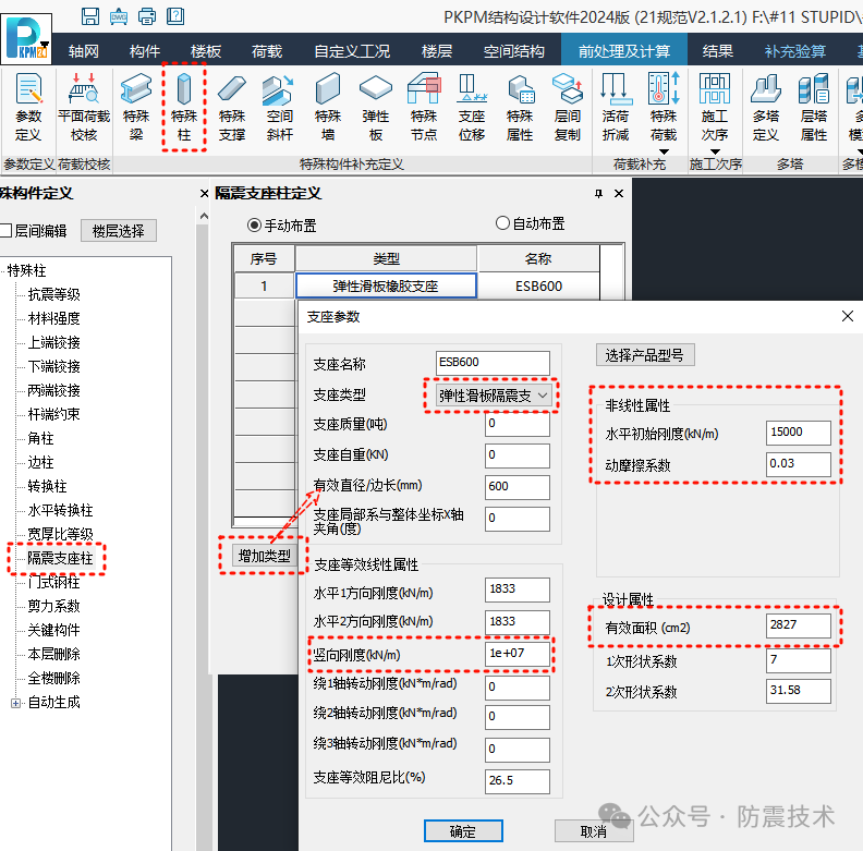

PKPM
【04】入门弹性滑板支座(ESB)产品、原理与设计(第2篇)--不同软件的模拟方式的图9
YJK
【04】入门弹性滑板支座(ESB)产品、原理与设计(第2篇)--不同软件的模拟方式的图10
备注:线性属性用于线性工况,如模态分析、反应谱分析、线性静力分析等,线性属性对周期有影响,进而影响阻尼力。YJK和PKPM针对隔震支座的有效刚度有三种方法:1. 选择手动输入(采用输入的等效线性属性)、2. 反应谱迭代确定、3. 自动采用弹性时程计算结果。

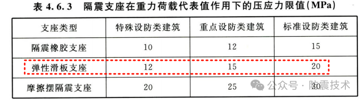

  • 于弹性滑板支座,橡胶支座部及滑移材料的压应力限值均应满足表4.6.3的规定;

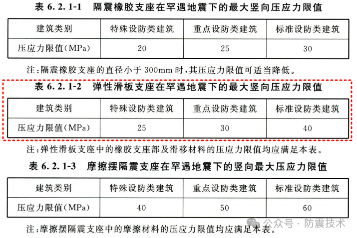

  • 弹性滑板支座、摩擦摆隔震支座或其他不能承受竖向拉力的支座宜保持受压状态,在罕遇地震下的最大竖向压应力限值应满足表6.2.1要求。
