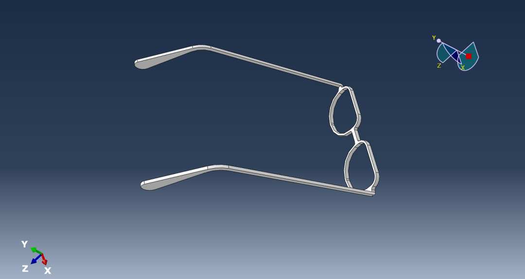

导入模型如下;

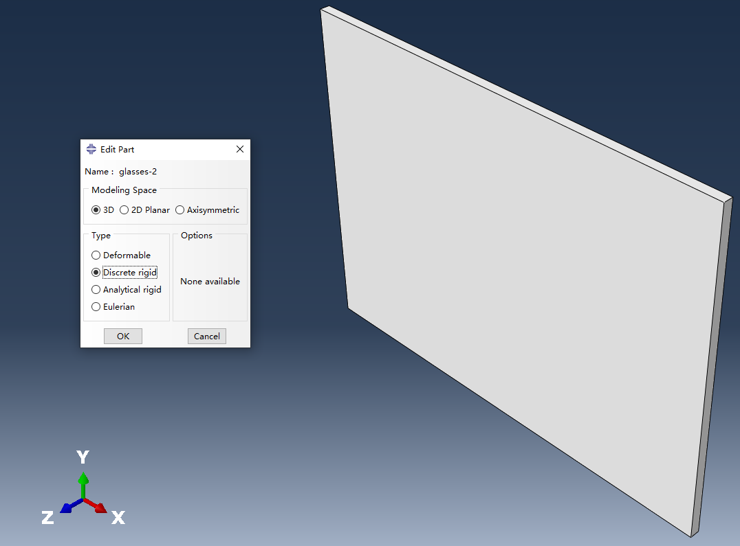

设置地面为刚体;

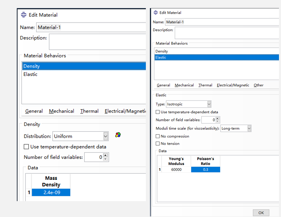

设置眼镜材料如下;

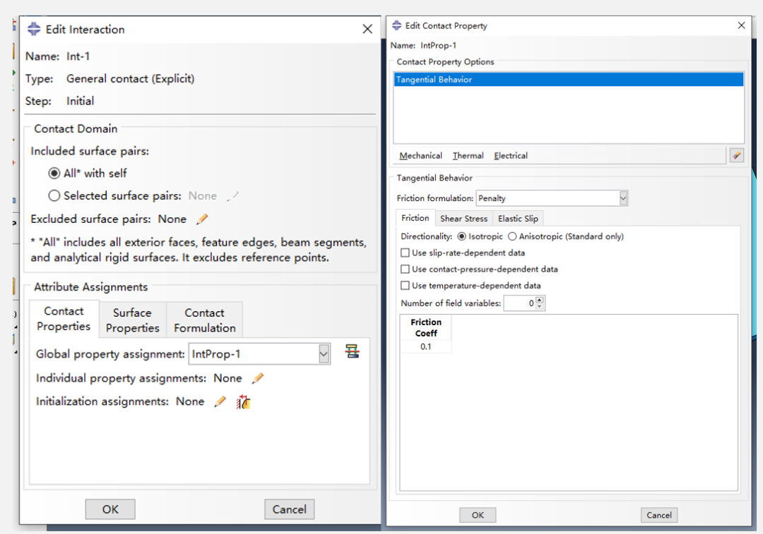

进入相互作用模块,创建通用接触,摩擦系数为0.1;

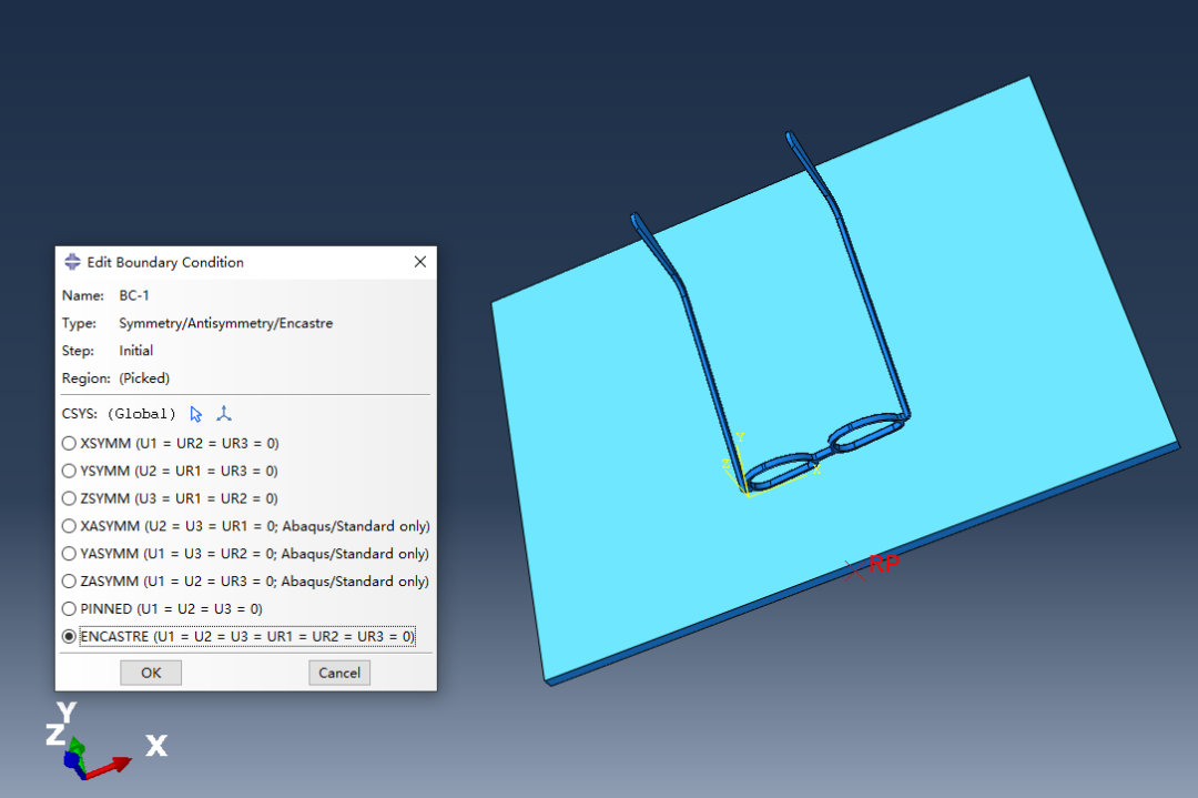

对刚体参考点创建固定约束,如下;

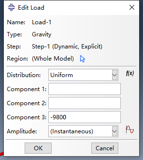

创建初始速度和重力加速度,如下;
