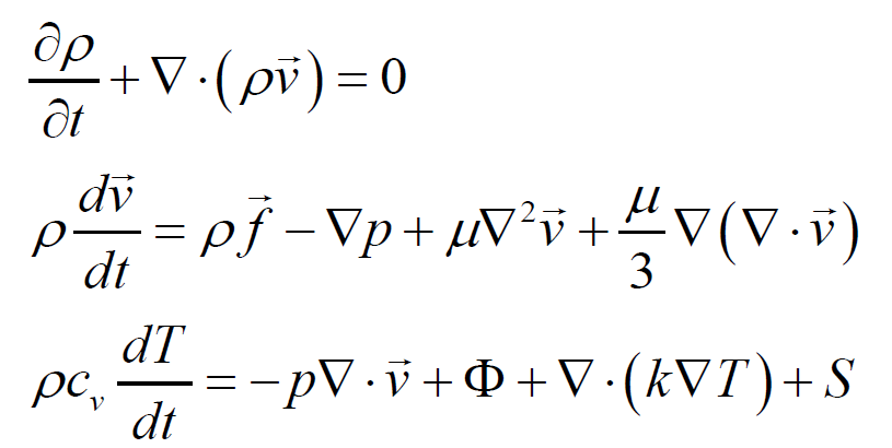

流体流动要遵循三大定律,质量守恒、动量守恒和能量守恒定律。

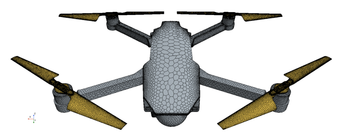

无人机叶片双向流固耦合分析采用多面体网格对流体域划分网格,四面体网格对固体域划分网格,流体域的求解采用有限体积法,固体域的求解采用有限元法。

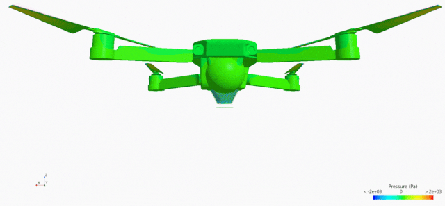

以流场稳态计算结果作为初场,时间步的选取依赖叶片固有频率,综合考虑固体域和流体域对时间步长的特殊需求,这里选取时间步长为1e-4s。

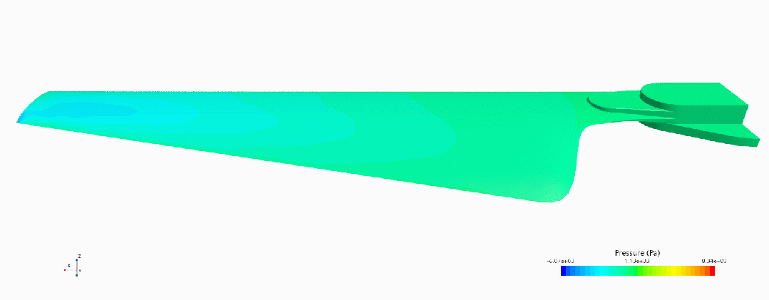

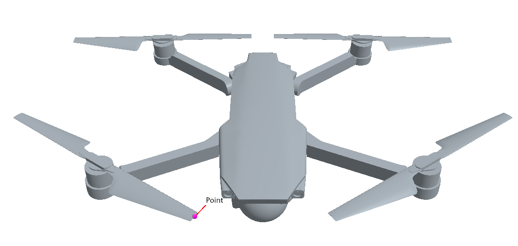

为了解气动载荷作用下压缩机叶片的瞬态动力学特性,需要在叶片表面设置监测点。如下图所示,图中紫红色标记点即为监测点位置,设置在位移变化最大的叶顶处。

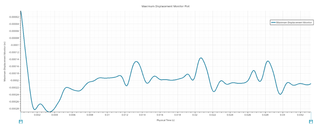

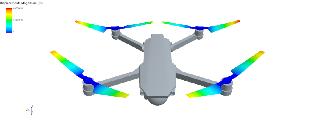

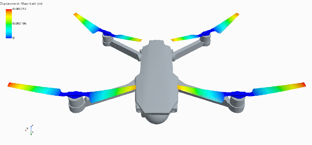

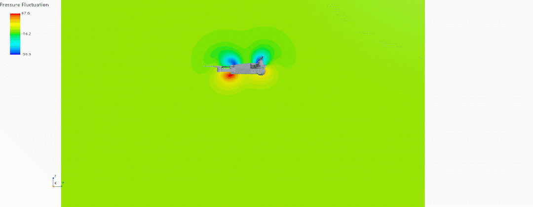

通过双向流固耦合分析,叶片应力和位移如下图,在叶片靠近旋转中心处,应力最大,叶片的位移在叶尖处最大。
无人机叶片颤振的详细介绍及流固耦合仿真分析讲解(含105讲视频教程)的图5
无人机叶片颤振的详细介绍及流固耦合仿真分析讲解(含105讲视频教程)的图6
由叶片位移监测点可知,叶尖处位移是逐渐收敛的,故可以以此来判定无人机叶片在这种工况下不会发生颤振。
