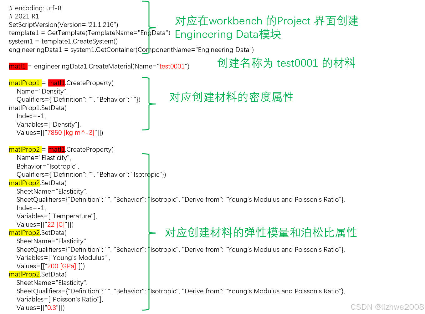

3//找到开时录制时填写的录制文件位置,可以使用记事本打开录制文件XXX.wbjn(该文件是Python语言编写的命令文件)
录制的XXX.wbjn解读如下:
  1. 起始为在Workbench 的Project 界面创建新的Engineering Data 模块。
  2. 创建名称为“test0001”的新材料。
  3. 为新材料赋予各种属性,密度/杨氏模量/泊松比等。
注意:
  1. 各种材料属性对应的单位在 “[]” 内标出;
  2. 创建多个材料时,材料编号按“matl1”序号依次增加;
  3. 每种材料有多个属性,不同材料的不同属性按“matlProp1”序号依次增加;
  4. 当材料属性涉及温度时,温度对应“index =-1”。材料属性对应“index =1”(第一行温度对应的属性值省略。第二行温度对应的属性值,填写“index =1”。第三行温度对应属性值,填写“index =2”…)
