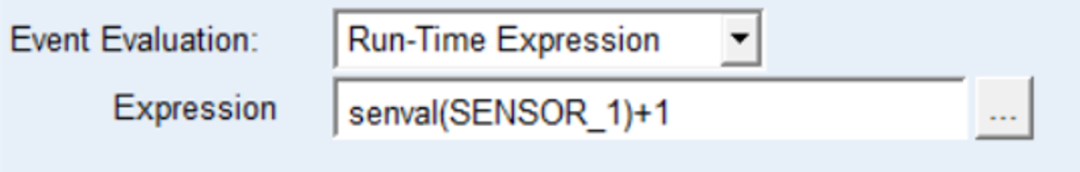

通过上图,可以查看事件评估的对话框位置。这个地方的expression,仅当sensor事件触发时进行计算,并且可通过senval()获得其值。不要小看senval()函数的作用,它可以让仿真更加灵活,更符合实际工程所需。

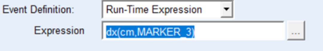

第一个实例,实现计数功能。

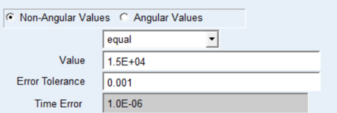

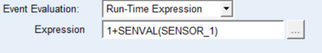

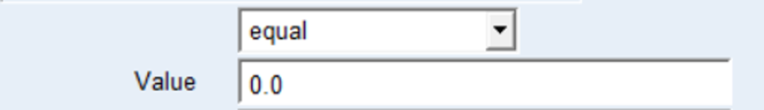

建模要素:创建一个水平的圆柱,在一端定义转动副,并施加驱动,确保其可以圆周回转。然后进行sensor的定义,按照图示完成定义,其中位移函数使用圆柱质心点和转动铰处点,事件评估处使用senval()函数的计数形式。比较符号采用了equal,比较值为0也即质心点通过y轴时触发事件并完成事件评估计算。

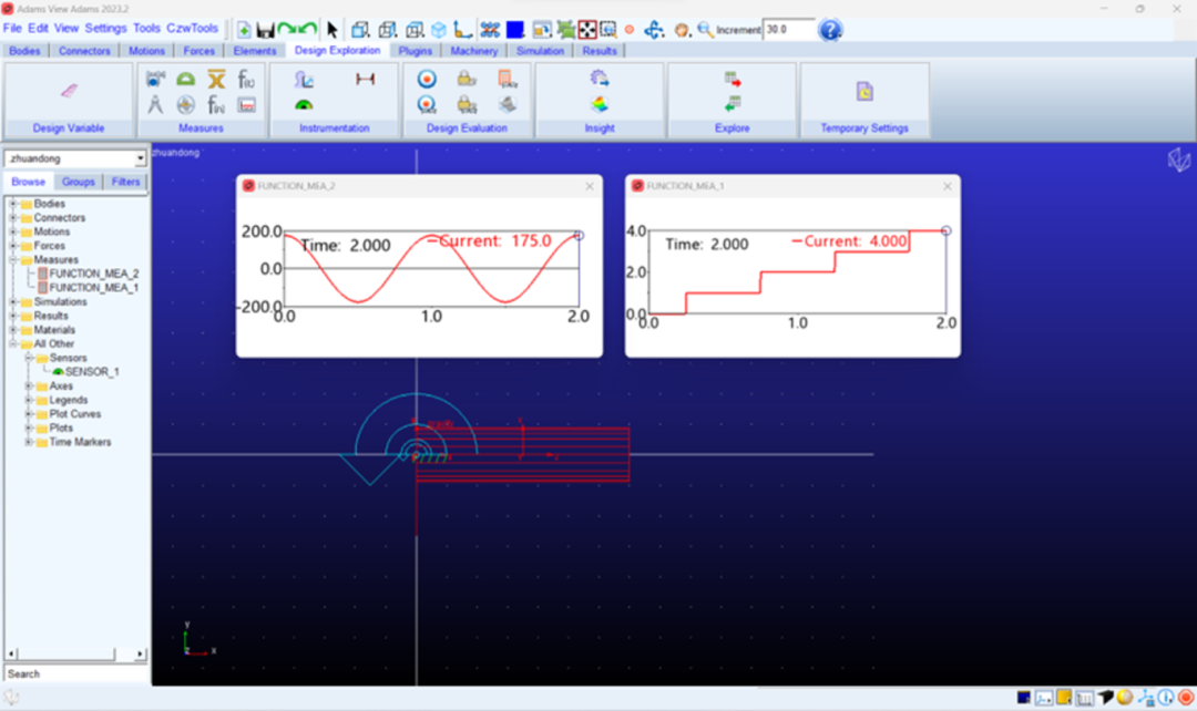

完成模型创建后,进行2秒的计算,这里的驱动设置为360度每秒,因此,可以看到下图中左侧曲线经历了两个周期,也即圆柱转动了两圈。前面已论述触发事件为质心通过Y轴,因此,整个历程中会有四次事件触发,因此,右侧曲线为每次事件触发的时间和最终的计数,两者正好对应。

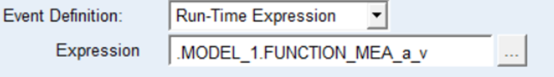

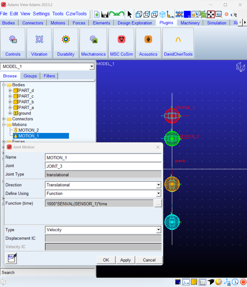

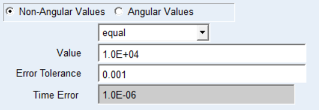

建模要素:建立四个球体,从上到下分别为Part_a,Part_b,Part_c,Part_d,其中前两个与大地建立水平滑移副,后两个与大地建立竖直滑移副,并且前两个在质心处作用水平力,分别为200N,100N(后继互换),在后两个竖直滑移副上定义驱动,以表征sensor事件触发后的动作。最后分别定义两个sensor,事件函数分别为a,b两球的水平速度,比较值分别为10米每秒和15米每秒,由于这里长度采用毫米为单位注意转化。

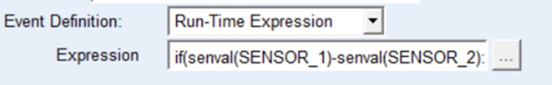

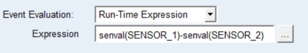

完成所需的建模元素定义,为了实现两个sensor的触发不受次序的影响,专门将触发后的动作与之通过senval()函数进行了关联,如下所示:
设计仿真 | Adams变拓扑分析之传感器的图12
当sensor没有触发时,senval()的返回值为0,造成驱动速度为0,小球固定在原位不动,当sensor触发时,senval()的返回值为1,造成驱动速度为1000,小球将沿竖直轴滑动。

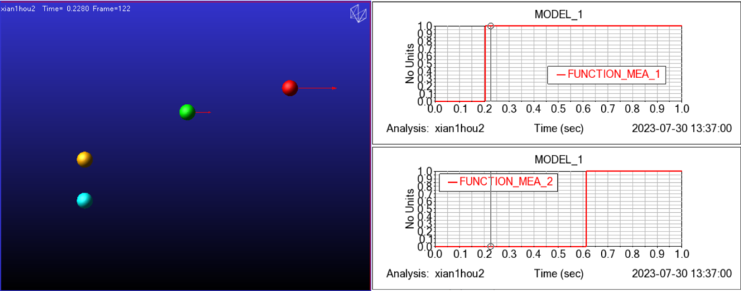

上图为红球施加200N作用力,绿球施加100N作用力的情形。监测红球水平速度0.2秒左右达到触发条件即10米每秒,通过上图中上面的曲线可以看到在0.2秒左右其值发生了突变。监测绿球水平速度0.6秒左右达到触发条件即15米每秒,通过上图中下面的曲线可以看到0.6秒左右其值发生了突变。由于红色球的触发条件低于绿色球,且红色球的作用力又大于绿色球,这两方面都促使了红色球首先达到触发条件,基于这个工况中两球触发的事件可以横比于后面的工况。

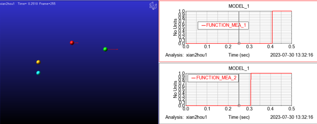

上图为红球施加100N作用力,绿球施加200N作用力的情形(通过图中力的矢量长度也可判断力的相对大小)。监测红球水平速度0.4秒左右达到触发条件即10米每秒,通过上图中上面的曲线可以看到在0.4秒左右其值发生了突变。监测绿球水平速度0.3秒左右达到触发条件即15米每秒,通过上图中下面的曲线可以看到0.3秒左右其值发生了突变。对两球前后两次工况的横比,结合v=at,可以看到是合理的。
当然,前后两次工况下,后面两个动作球,即c和d,有对应触发后的动作体现,通过该例实现了多个传感器条件下,不受限于触发次序的工况要求。
