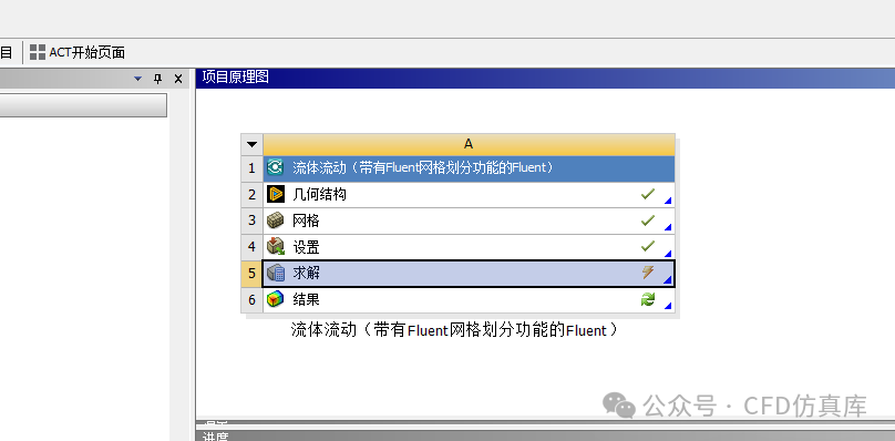

1 workbench 设置
本案例的计算模块如下图所示:
Fluent 掺氢天然气管道泄露扩散过程仿真(一)的图1

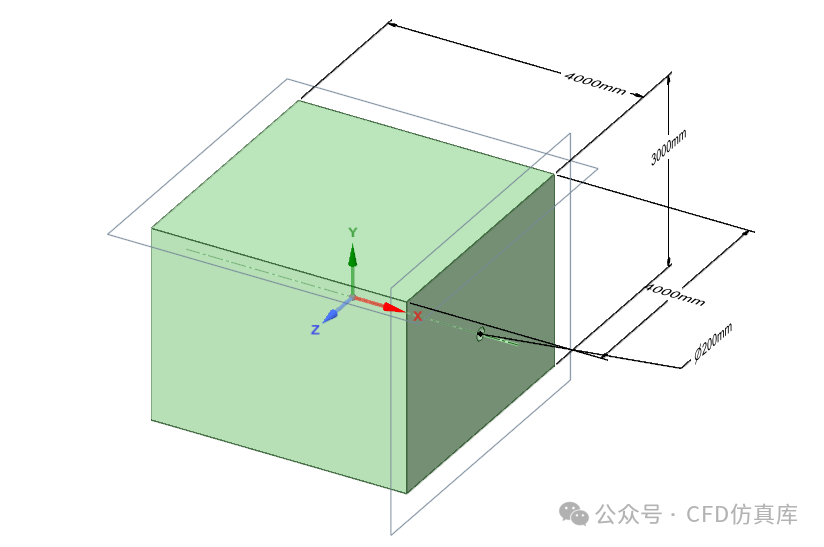

2.1 导入几何
依据相关文献,对几何模型进行建立,其中管道为wall,y轴上方壁面为压力出口,其他面位symmetry,管道泄露孔为φ=10mm的压力入口,具体几何尺寸如下:
Fluent 掺氢天然气管道泄露扩散过程仿真(一)的图2

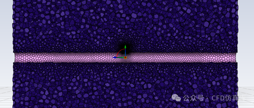

2.2 网格设置
采用Fluent meshing进行网格划分,对泄漏孔附近网格进行加密,具体的网格划分如下图所示:

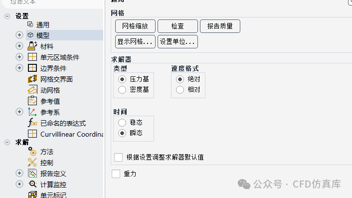

3.1 General设置与网格导入
首先导入网格,因为是研究扩散规律,因此需要开始瞬态,具体设置如下图所示。
Fluent 掺氢天然气管道泄露扩散过程仿真(一)的图4

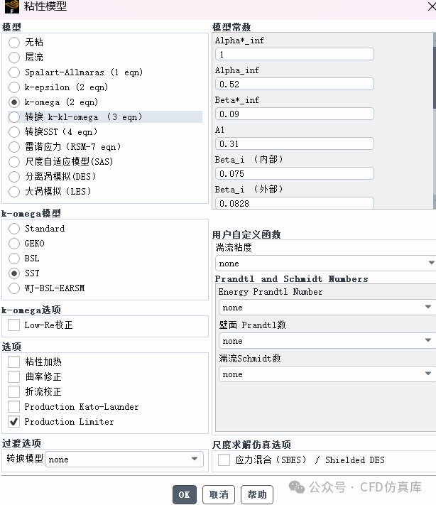

3.2 模型设置
此处对模型进行设置,首先对湍流模型进行设置,选择SSTkw作为计算模型,具体设置如下图所示:
Fluent 掺氢天然气管道泄露扩散过程仿真(一)的图5

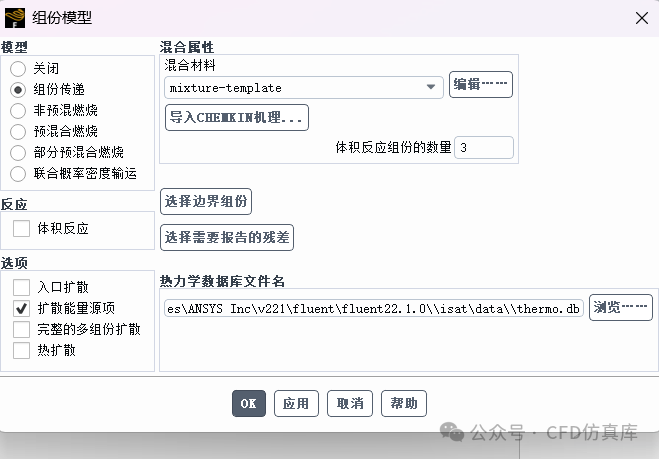

然后打开组分输送模型,具体设置如下所示:
Fluent 掺氢天然气管道泄露扩散过程仿真(一)的图6

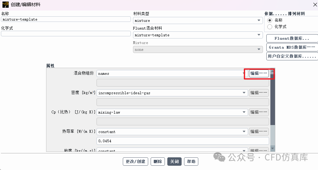

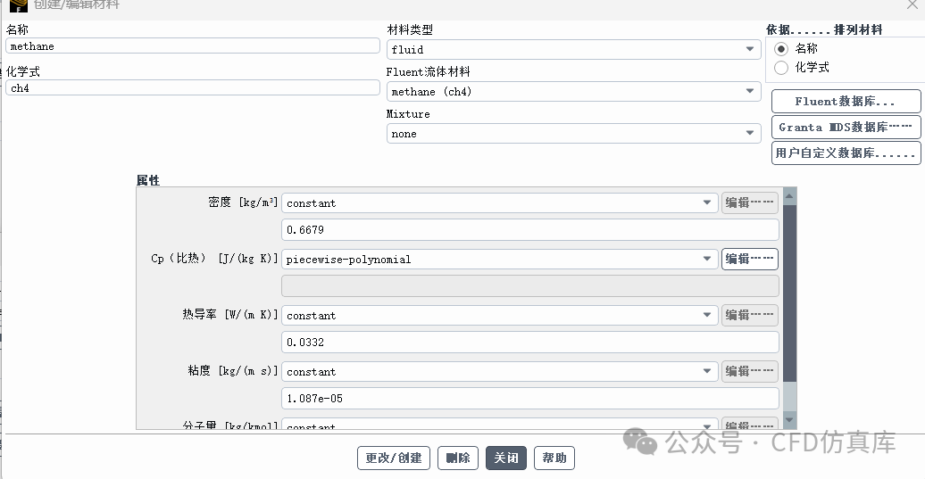

3.3 材料设置
此处对材料进行设置,此处需要添加CH4与H2,具体设置如下图所示:
Fluent 掺氢天然气管道泄露扩散过程仿真(一)的图7
Fluent 掺氢天然气管道泄露扩散过程仿真(一)的图8

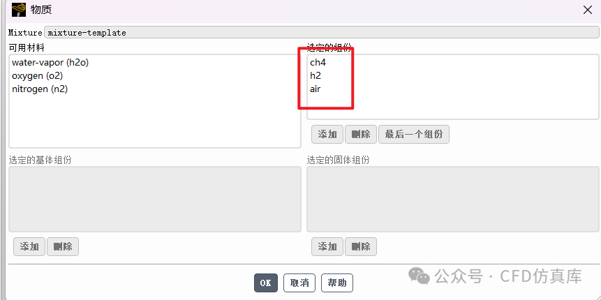

添加以上两种材料后,便需要进一步对混合物材料展开设置,具体设置如下图:
Fluent 掺氢天然气管道泄露扩散过程仿真(一)的图9
Fluent 掺氢天然气管道泄露扩散过程仿真(一)的图10

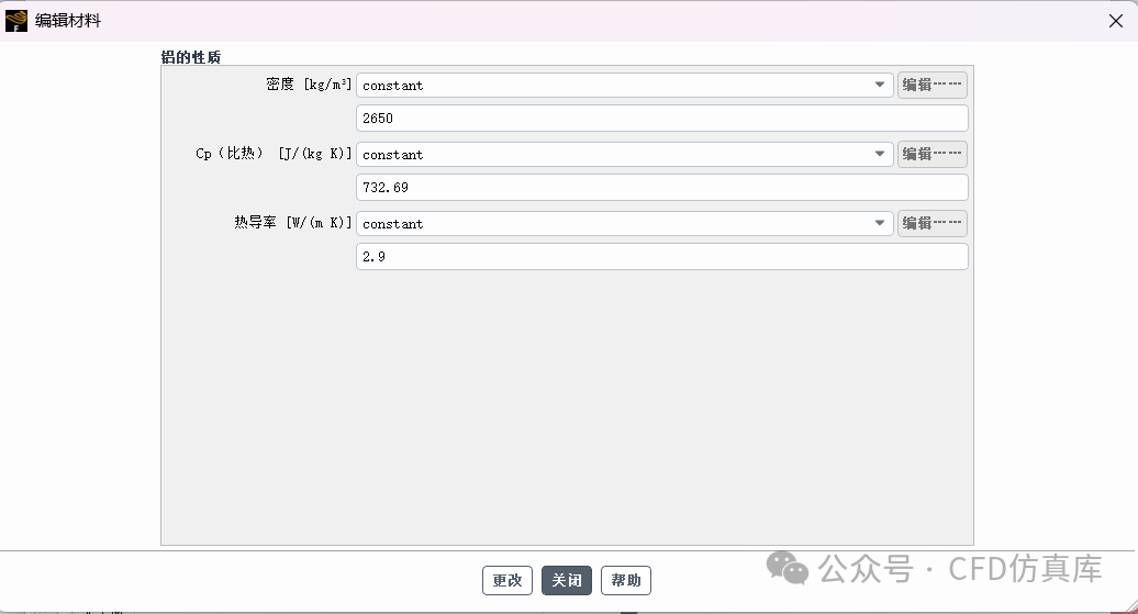

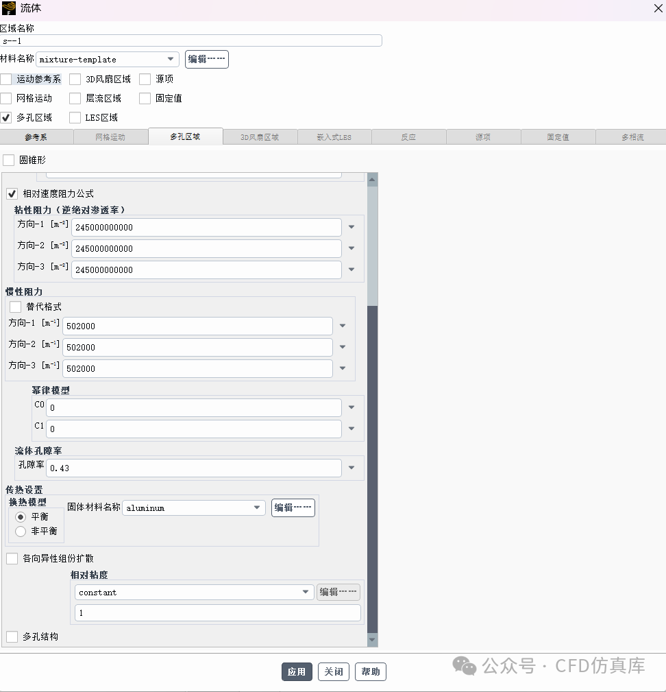

3.4 多孔介质设置
此处选择土壤区域,勾选多孔区域,对粘性阻力和惯性阻力进行如下图所示的设置,孔隙率选择0.43,并进一步勾选固体材料,进行编辑,具体设置如下图所示:
Fluent 掺氢天然气管道泄露扩散过程仿真(一)的图11
Fluent 掺氢天然气管道泄露扩散过程仿真(一)的图12

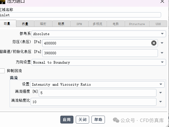

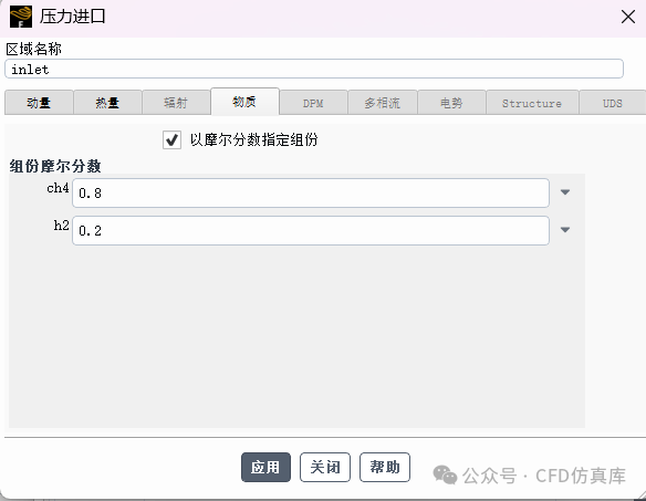

3.5 边界条件设置
需要对压力入口进行设置,压力入口为0.4MPa,具体设置如下图:
Fluent 掺氢天然气管道泄露扩散过程仿真(一)的图13
对压力入口的组分构成进行设置,勾选摩尔分数指定组分,ch4为0.8,h2为0.2,具体设置如下图:
Fluent 掺氢天然气管道泄露扩散过程仿真(一)的图14

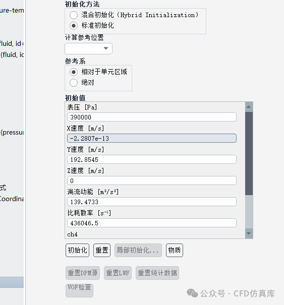

3.6 初始化设置
首先进行标准初始化设置,具体设置如下图:
Fluent 掺氢天然气管道泄露扩散过程仿真(一)的图15

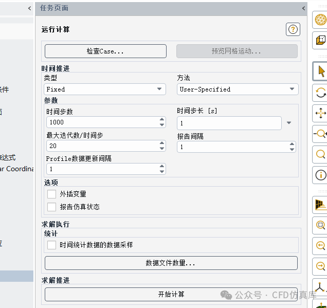

3.7 计算设置
此处进行的计算设置如下:
Fluent 掺氢天然气管道泄露扩散过程仿真(一)的图16

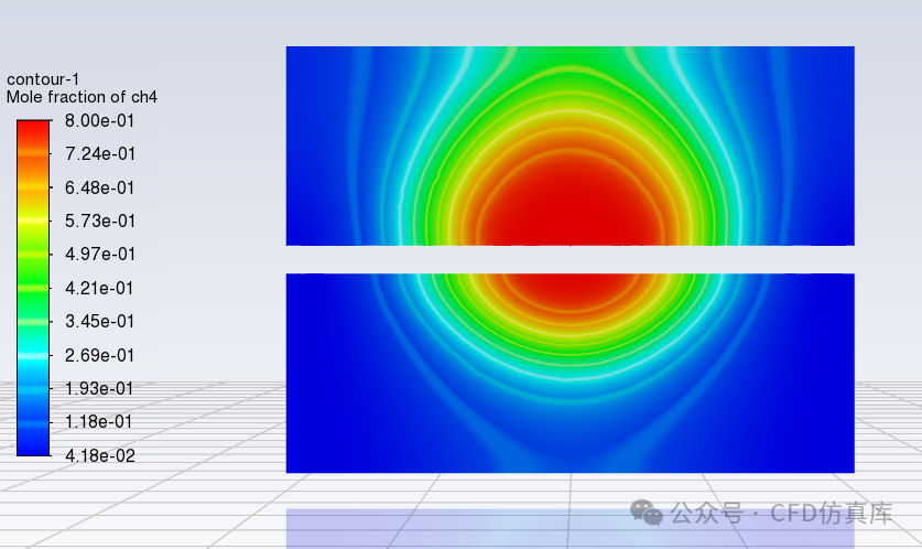

4 后处理结果
4.1 后处理结果
对管道泄露扩散仿真的计算结果进行可视化处理,土壤中的CH4浓度结果云图如下图所示:
Fluent 掺氢天然气管道泄露扩散过程仿真(一)的图17
3000s计算结果
