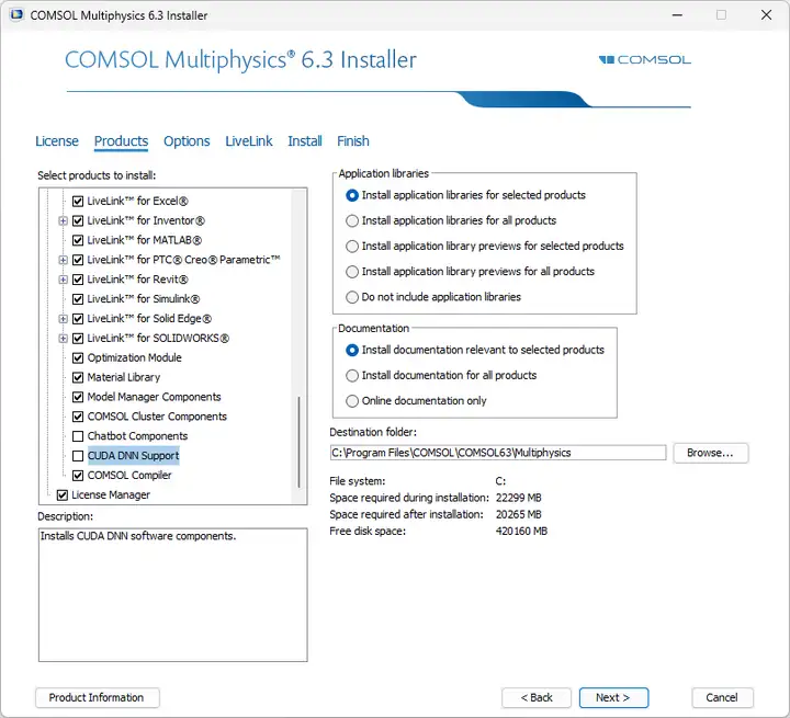

第 1 步:产品页面
注意:仅当您安装 GPU 计算支持以训练 DNN 代理模型时,才需要执行此步骤。要继续安装 dG 方法的 GPU 计算支持,请继续执行步骤 2。
要安装的可用产品选项取决于您的许可证。所有 COMSOL Multiphysics 6.3 安装都支持在 dG 方法中使用 GPU 加速。为了能够将 GPU 加速用于 DNN 训练,必须在安装程序的 “产品” 页面上选择 CUDA DNN 支持组件。请注意,这将使 Windows 上的 COMSOL Multiphysics 安装增加 1.3 GB,在 Linux 上的安装增加 1.8 GB。®®
在 COMSOL Multiphysics 中设置 GPU 加速计算的图1
COMSOL Multiphysics 6.3 安装程序的屏幕截图,其中包含产品页面打开,并突出显示 CUDA DNN 支持复选框。

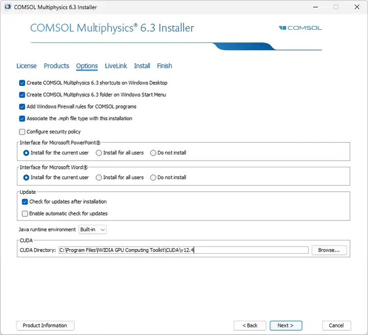

第 2 步:选项页面
Options (选项) 页面的 CUDA 部分包含一个 CUDA Directory 字段,用于 CUDA Toolkit 安装路径。在大多数情况下,在启动 COMSOL Multiphysics 安装程序之前安装 CUDA 工具包会设置环境变量,让安装程序自动检测此路径。如果未自动检测到正确的 CUDA Toolkit 目录,则可以在安装程序中设置路径,或者在安装完成后在 Preferences (首选项) 窗口设置中更改路径。®
在 COMSOL Multiphysics 中设置 GPU 加速计算的图2
COMSOL Multiphysics 6.3 安装程序的屏幕截图,其中包含选项页面打开,并在 CUDA Directory 字段中显示默认 CUDA Toolkit 安装路径。

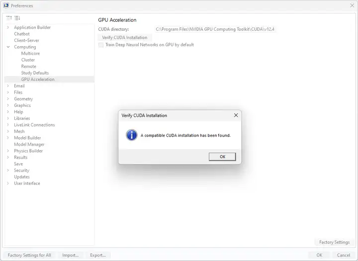

在 COMSOL Multiphysics 中验证 CUDA 工具包的安装®
安装并配置 COMSOL Multiphysics 和 CUDA 工具包后,您可以通过启动 COMSOL Multiphysics 并打开首选项窗口来验证您的安装。通过转到 File 菜单并选择 Preferences 来执行此作。从那里,您可以导航到 Computing 部分,然后单击 GPU Acceleration 页面。最后,单击 Verify CUDA 安装 按钮。®®®
在 COMSOL Multiphysics 中设置 GPU 加速计算的图3
这偏好窗口中,带有®®验证 CUDA 安装对话框是否打开。

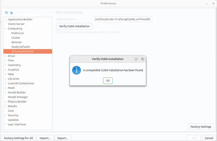

在 COMSOL Multiphysics 中设置 GPU 加速计算的图4
Ubuntu 中 COMSOL Multiphysics 的“首选项”窗口,带有®®验证 CUDA 安装对话框是否打开。

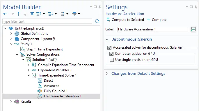

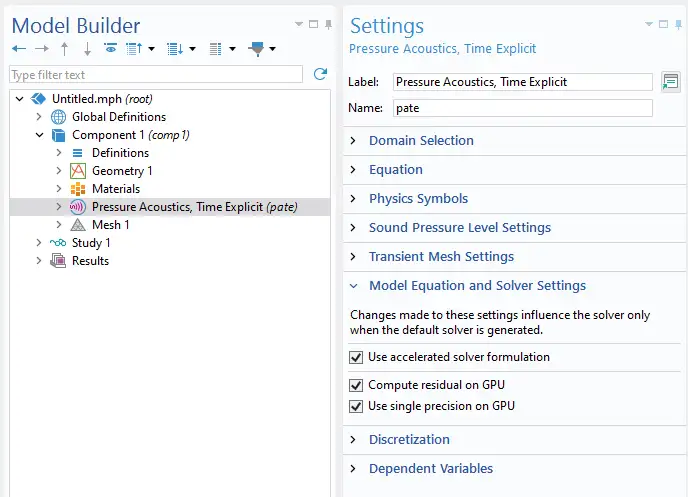

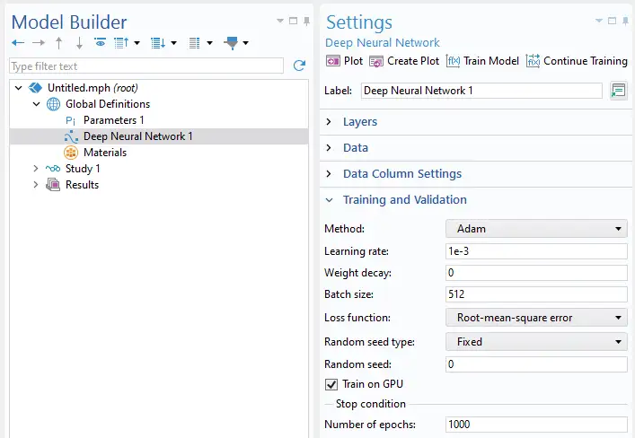

COMSOL Multiphysics 的安装现在支持 GPU 加速计算,并且可以立即使用。下图展示了在 COMSOL Multiphysics 的设置中启用 GPU 加速的一些示例。®®

这使用加速求解器公式复选框(左)、间断伽辽金加速求解器复选框(中)和在 GPU 上训练复选框(右)分别用于压力声学,时域显式模型、使用 dG 方法的瞬态仿真和 DNN 训练。
