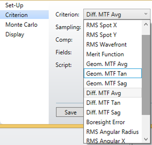

简介标准种类
前面我们提过,OpticStudio有许多标准可用,大致可分为三类,并简单介绍:系统内建、评价函数、自定义脚本。这些标准最终都可对应到一组评价函数评价函数的计算。
其中系统内建中的RMS 光斑半径/X向/Y向、RMS 角半径/X向/Y向、RMS 波前计算方式与利用优化向导设定出来的评价函数功能一样,取样方式使用高斯求积,采样的设定代表径向取样数。
而MTF的部分,则是通过MTFA/T/S或GMTA/T/S这些操作数计算,如果有多个视场,就会在评价函数评价函数中加入所有视场,并经过评价函数公式计算出评价函数评价函数值。但由于评价函数是计算 “差值” 的方均方根,因此最后的标准事实上是取(1 - 评价函数值)。这个部份请看下一个条目的说明。
标准的部分如果系统内建默认的选项不足以满足使用需求时,使用者可以考虑自行设计评价函数,然后在标准的字段中选择 “评价函数” 就可以了。
最后一个特殊选项就自定义脚本,可以让使用者进行更复杂的标准计算过程,例如前面说过的复数补偿器设定过程。

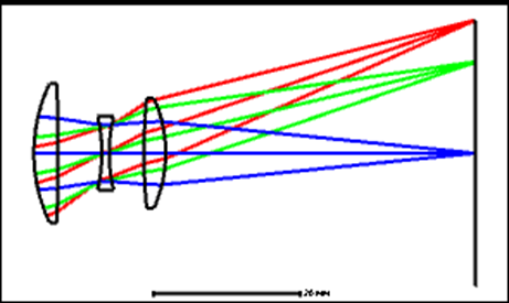

以下用Cooke 40 degree field这个系统内建范例说明,首先我们打开这个范例文件。

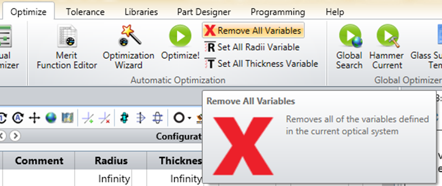

移除所有变量以及求解:

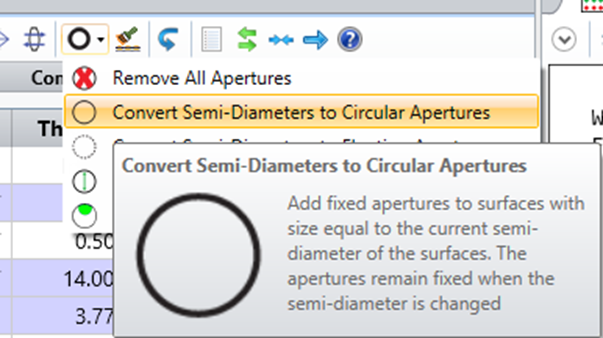

固定所有孔径:

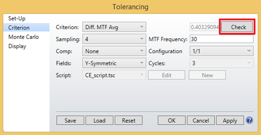

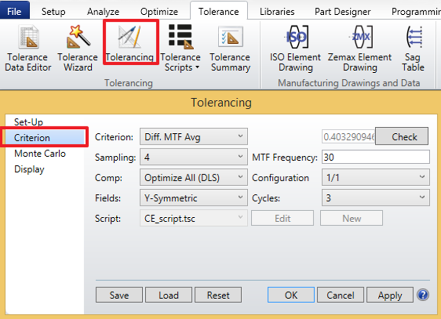

现在执行公差分析,把标准字段设定如下,并点一下核对计算在现在的值:

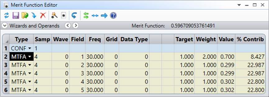

可以看到目前的衍射MTF 平均值为0.40329094,这里我们利用文章下面叙述的蒙特卡罗存档技巧,来了解这个公差是如何计算的。
打开存好的蒙特卡罗档之后,我们检视他的评价函数,看到如下图:
因为视场选择是Y-对称,如同前面的说明,共有5个视场。而在评价函数中共有5个MTFA,代表衍射 MTF 平均值,这次代表一个视场。而上面的评价函数值是0.596709053761491,可以发现前面的标准的计算正好就是1减评价函数值。
评价函数的计算如下:
V是评估(Value),W是权重(Weight),T是目标(Target)。

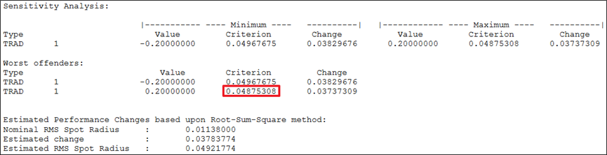

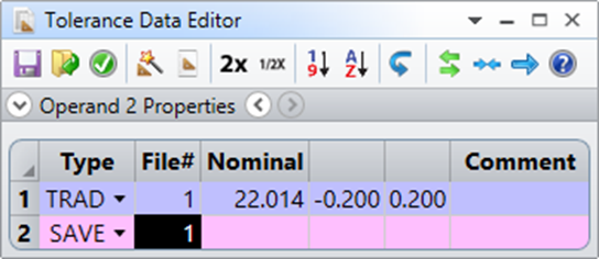

在敏感度 (灵敏度) 分析时,OpticStudio会把每一个公差操作数的最大最小值代入,并且计算在这些公差的极限状态下,标准的变化如何,然后回报在文字报告中。而当使用者对于这个结果有疑问时,会需要知道OpticStudio实际上是如何调整系统,并得到这个结果的,此时便是用 “SAVE” 这个操作数的时候。

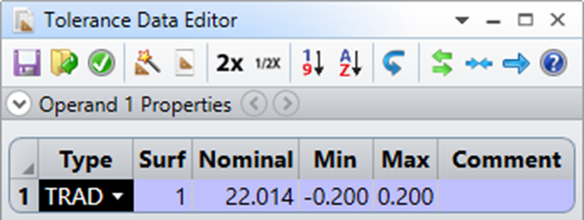

举例来说,假设我们有如下的公差设定以及灵敏度分析结果:
可以看到当公差TRAD = -0.2时,标准 = 0.04967675
而TRAD = 0.2时,标准 = 0.04875308
假设我们想知道TRAD=0.2时的标准是如何计算的,我们可以在TRAD的下面加上一行SAVE指令,如下图:
请注意在文件#(File#)字段代表档案编号,如果有多个SAVE指令,则需要把编号分开。此外编号等于0的话,这个指令将不运作,不会存档。
现在再执行一次公差分析,文字报表的结果应该相同,但是使用者可以发现在文件夹中多出两个档案,如下图:
其中TSAV_MAX_0001代表TRAD=-0.2时的系统状态,而TSAV_MIN_0001代表TRAD=0.2时的系统状态。

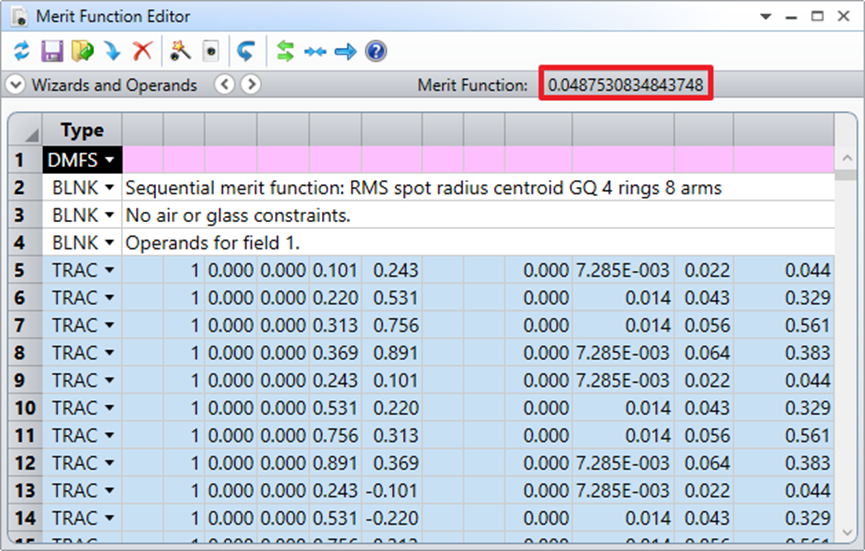

让我们打开TSAV_MAX_0001这个档案,并开启评价函数编辑器,可以看到如下图:

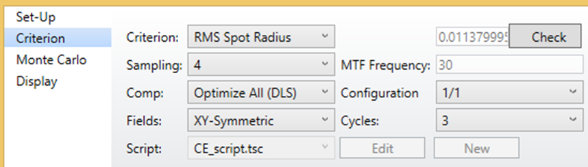

可以看出系统计算TRAD=0.2的标准时,是计算RMS 光斑半径,参考点为质心,使用GQ算法,取样是4个环以及8个臂。这反应到我们之前的标准以及采样设定。
此外评价函数值为0.0487530834843748,与公差报告吻合。

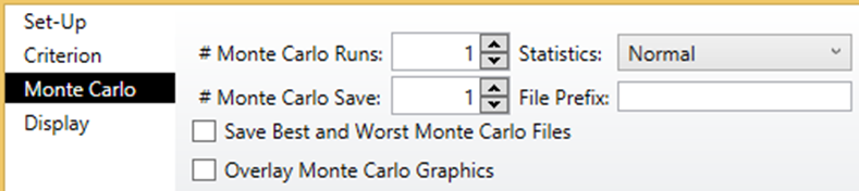

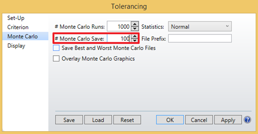

前面我们介绍如何把灵敏度计算时用到的系统设定储存下来。而对于蒙特卡罗来说,则比较单纯,使用者只需要在蒙特卡罗保存数字段中填入要储存的档案数量即可,如下图:
有时候如果我们想要了解许多不同的公差同时被套用在系统中时的效果,则可以利用蒙特卡罗的这个存档功能。

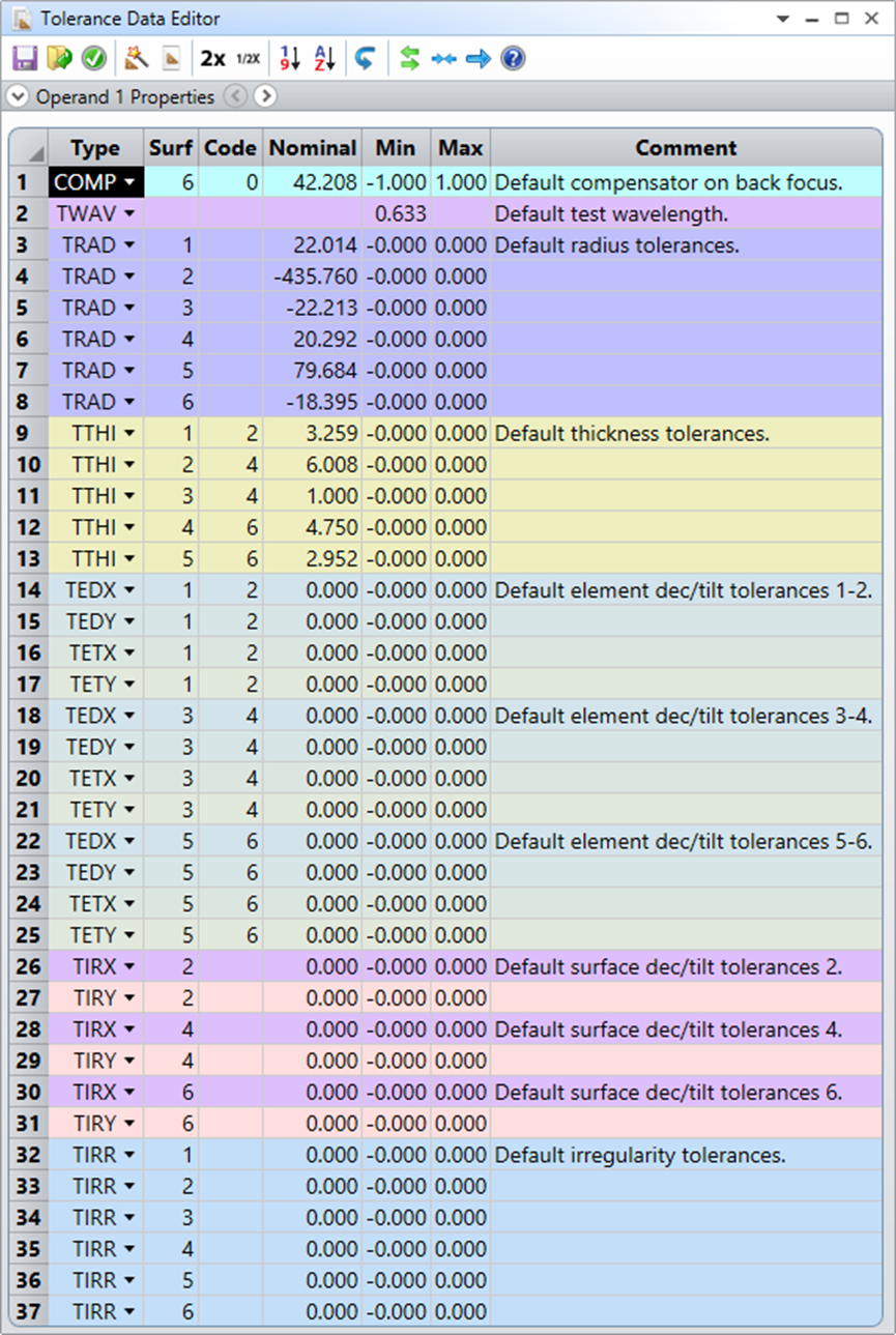

假设我们有如下的公差设定:

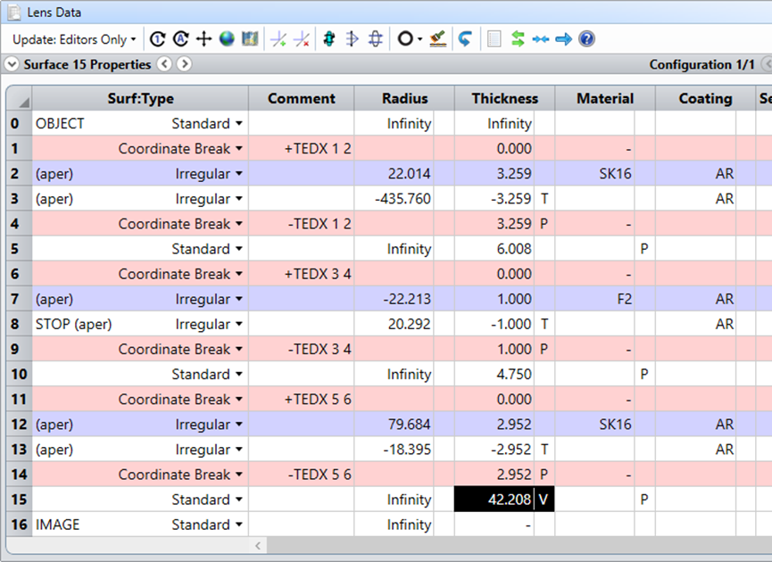

这里面包含了单透镜两边球面之间的倾斜 (TIRX/Y)、两两组件之间的位移与倾斜 (TETX/Y、TEDX/Y)、球面曲率 (TRAD)、球面不规则 (TIRR) 以及空气与玻璃厚度 (TTHI) 等公差。
注意我们把公差都设定为0。
接着我们执行公差,执行前设定蒙特卡罗 Runs以及蒙特卡罗保存数 都设为1,设定如下:
然后开启产生出来的唯一个蒙特卡罗档案。
可以看到组件位移的操作 (TETX/Y) 被解读为CB,而表面不规则以及曲面之间的位移用不规则面来模拟,此外可以看到后焦距被设为变量,因为我们有设定这个补偿器。
利用这样的技巧,可以检查一些我们认为可能有问题的蒙特卡罗档案。
