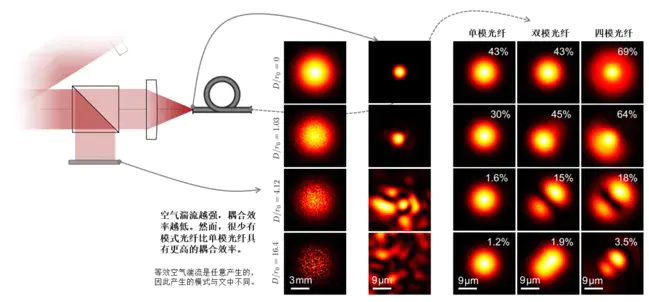

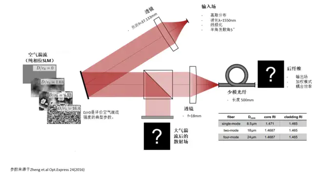

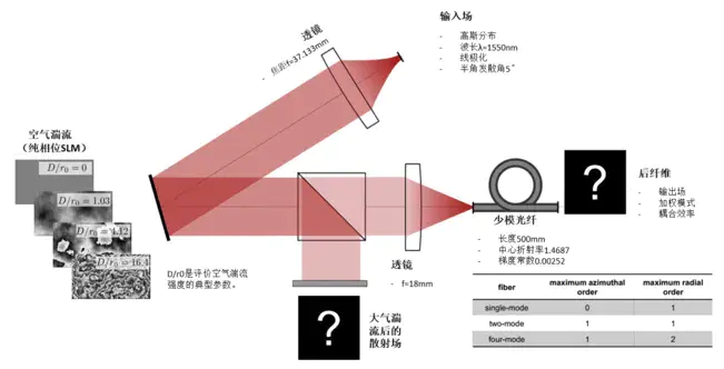

首先构建了包含光源、大气湍流相位屏和阶跃折射率光纤接收模块的仿真链路,并借助光线追迹系统分析仪获取经湍流传播后的端面光场分布。

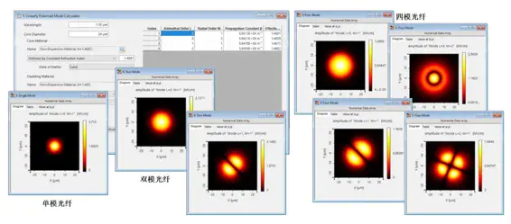

该光纤支持的线偏振模式具有不同的模场形态,湍流导致的模式串扰会直接影响基模耦合效率
针对不同折射率结构常数Cₙ²的湍流条件,模拟得到端面能量密度分布,结果显示随湍流增强,光斑畸变加剧、中心能量显著下降,耦合效率呈单调递减趋势。

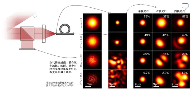

在相同链路参数下将接收光纤更换为梯度折射率少模光纤,其抛物线型折射率分布具有自聚焦特性,可部分补偿湍流引入的波前畸变。
不同湍流强度下的端面能量密度表明,梯度型光纤的光斑集中度明显优于阶跃型,能量弥散程度更低,耦合效率的劣化幅度在强湍流条件下显著缓和,验证了其抗湍流优势。
