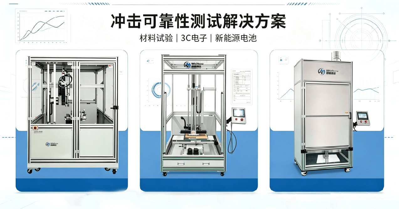

二、消费电子整机 & 零部件冲击测试(3C 行业主流)
  1. 屏幕盖板、玻璃单体摆锤冲击测试:测试手机、平板、笔记本玻璃盖板抗摆锤撞击能力,定位冲击点,观测裂纹起始、碎裂阈值能量,适配屏幕模组单体可靠性研发。
  2. 落球冲击强度测试:钢球自由跌落撞击样品,测试盖板玻璃、盖板涂层、镜片抗钢球撞击破坏能力;设备支持自动定位测试点位、厚度补偿、碎裂自动识别、防二次撞击。
  3. 整机摆锤冲击可靠性:笔记本、平板整机摆锤撞击测试,模拟使用过程磕碰撞击,考核整机壳体、转轴、屏幕、内部元器件抗冲击耐受,冲击后核查外观、功能是否失效。
文章配图-1
三、新能源电池专项冲击测试
电池重物冲击挤压测试:模拟重物撞击锂电池电芯 / 模组,考核电池受外力冲击后的安全性能,验证是否起火、爆炸、漏液;设备集成防爆箱体、烟感排烟、泄压防护,满足动力电池、消费锂电池安全测试要求,对应 S‑BI 电池重物冲击试验机。
四、沃华慧通冲击类设备核心优势
  1. 自动化程度高:冲击点自动对位、摆锤高度自动换算、试样厚度自动补偿,减少人为操作误差。
  2. 安全防护完善:防二次碰撞机构、防爆防护舱、安全互锁门,规避测试安全风险。
  3. 数据完整可追溯:力曲线采集、微观断口成像,一键导出标准化测试报告,适配研发、质检实验室使用。
  4. 多场景覆盖:从材料试样、玻璃盖板、3C 整机到锂电池安全测试,提供整套冲击可靠性测试解决方案,设备已服务国内数百家制造企业,产品出口海外多国。
