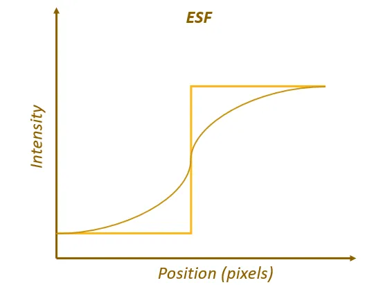

边缘扩散函数(ESF)用于描述光学系统在目标图像中再现边缘的方式。该函数展示了系统在从低强度区域过渡到高强度区域时的性能,本质上代表了目标边缘的特征。
Ansys Speos丨相机边缘扩散函数(ESF)的计算的图1

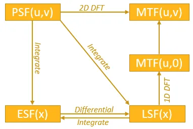

ESF 与调制传递函数(MTF)直接相关,其间通过线扩散函数(LSF)相联系,LSF 对应于 ESF 的一阶导数。
Ansys Speos丨相机边缘扩散函数(ESF)的计算的图2

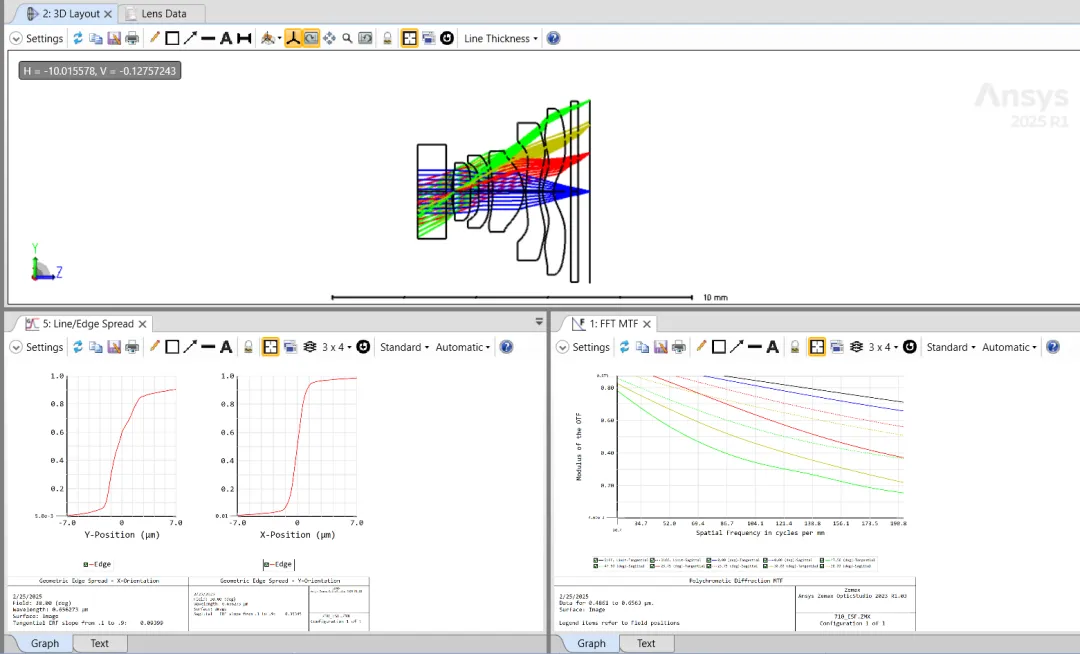

我们进行 ESF 计算流程的第一步是将数据从 OpticStudio 导出至 Speos。打开 710_ESF.zmx 文件后,我们将看到透镜系统以及一些分析图形:线/边缘扩散函数和 MTF。该 ESF 图形将是我们用来与 Speos 结果进行对比的参照。
Ansys Speos丨相机边缘扩散函数(ESF)的计算的图3

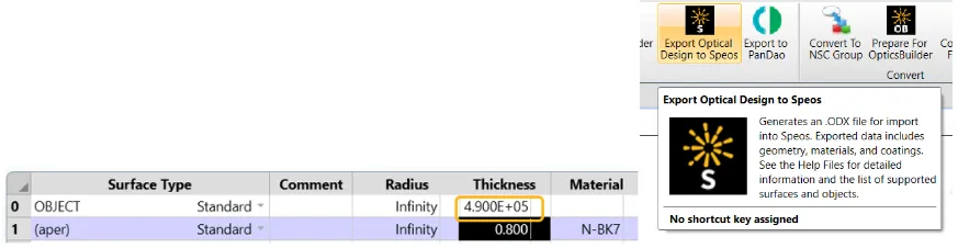

如需在 OpticStudio 与 Speos 之间交换透镜数据,我们需要点击 File(文件)> Export Optical Design to Speos(将光学设计导出至 Speos),系统将自动生成一个 .ODX 文件。该文件包含以下信息:几何结构(表面类型、位置和方向)、透镜材料(色散、吸收和镀膜)以及图像传感器(位置和方向)。
请注意,如果物体与透镜系统之间的距离为“Infinite”(无限远),建议在导出 ODX 之前,先在 OpticStudio 中将其替换为一个有限值。此修改不应改变计算结果。在我们的案例中,我们将该距离设置为 490015 mm。
Ansys Speos丨相机边缘扩散函数(ESF)的计算的图4

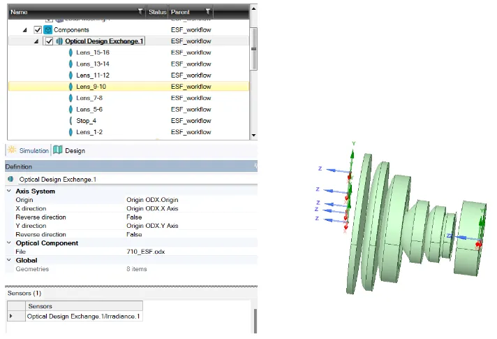

在 Speos 中,我们可以创建一个 Optical Design Exchange(光学设计交换)特征(路径:Light Simulation > Components > Optical Design Exchange),该特征将使用 ODX 文件来生成:
● 与各个透镜对应的几何体。此步骤使用解析公式及相关参数来执行。
● 一个组件,用于将所生成几何体的几何信息与 ODX 文件中存储的光学属性(材料和镀膜)信息相关联。
导入 ODX 文件后,选择结构树中可用的 Origin ODX 作为导入几何体的参考轴。请注意,导入的几何体也会出现在结构树中。
Ansys Speos丨相机边缘扩散函数(ESF)的计算的图5

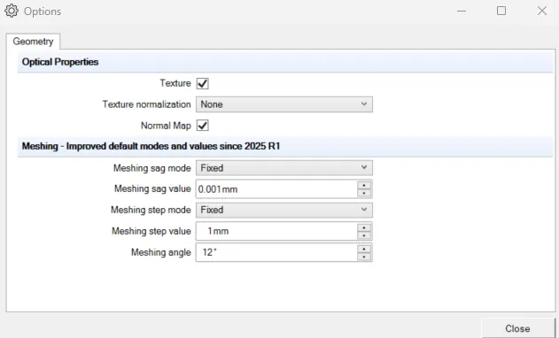

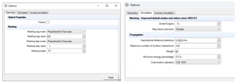

注:Speos 仿真在光传播过程中使用不同几何体的网格,而 OpticStudio 则使用不同表面的解析描述。为了使 Speos 仿真尽可能精确,并与 OpticStudio 仿真结果相匹配,我们需要关注 Speos 中的网格划分属性。
请注意,仿真中将使用 Optical Design Exchange 特征,而非单独的透镜几何体。Optical Design Exchange 特征的网格划分参数可通过选项进行访问,该选项可通过右键单击 Optical Design Exchange 组件来打开。
我们为 ODX 文件引入以下网格划分参数值:
Ansys Speos丨相机边缘扩散函数(ESF)的计算的图6
这些网格划分参数可以根据不同的使用案例和几何体进行调整。此外,对于更复杂的几何体,还可以定义并应用局部网格划分,以避免仿真初始化时间过长,同时不影响结果的准确性。

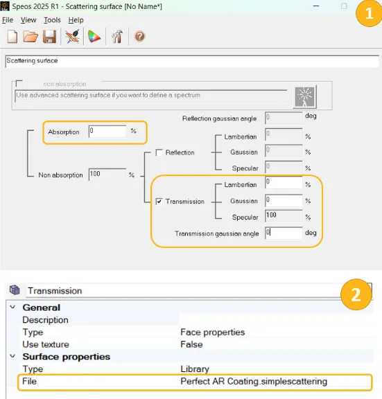

Speos 允许覆盖定义 Optical Design Exchange 组件的面光学属性,该组件已通过 Optical Design Exchange 从 Zemax OpticStudio 传输而来。作为示例,我们定义等效于完美增透膜(AR coating)的属性。
打开 Simple Scattering 编辑器(路径:Light Simulation > Tools > Editors > Simple Scattering Surface),输入如下所示的值。保存并命名为 AR coating。
然后,点击 Light Simulation > Optical Properties > Materials 创建一个新材料。该材料的类型必须设置为“Face properties”(面属性)。接着,表面属性类型需要定义为“library”(库),并引用我们刚刚创建的完美 AR coating。将其重命名为 Transmission。
Ansys Speos丨相机边缘扩散函数(ESF)的计算的图7

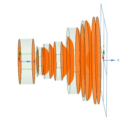

我们需要将该材料应用于所有参与光传播的屈光面:即透镜的前表面和后表面,共计14个面。应用材料有两种方式:一种是在3D视图中直接选择所有屈光面进行应用,另一种是创建一个包含所有面的组。我们将介绍第二种做法:
1.选中所有屈光面的前表面和后表面。
2.在保持全部选中的状态下,点击 Groups(组)选项卡,然后点击 Create NS(创建非序列组)。此时应出现一个包含所有选中屈光面的新组。将其重命名为“Diopters”。
3.通过选中刚刚创建的 Diopters 组来应用该材料。
Ansys Speos丨相机边缘扩散函数(ESF)的计算的图8

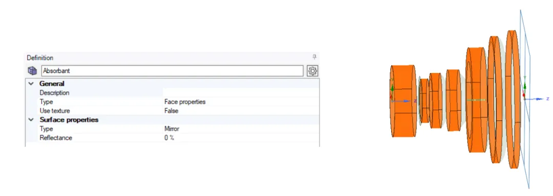

下一步是确保各个透镜中所有不参与光传播的表面(如透镜边缘、机械口径等)能够吸收光线。我们需要为此创建第二种材料,使其具有完全吸收特性。
在 Light Simulation > Optical Properties 中点击 Material。该材料的类型必须设置为“Face properties”(面属性)。然后,表面属性类型需要定义为 mirror(镜面),反射率设为 0%,这相当于 100% 的吸收率。
然后,我们需要将该材料应用于所有剩余的(不参与光传播的)表面。
Ansys Speos丨相机边缘扩散函数(ESF)的计算的图9

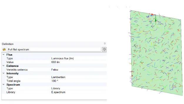

**Zemax OpticStudio 项目使用三种不同波长:486 nm、588 nm 和 656 nm。由于将为每个波长分别生成三个不同的传感器,您可以使用一个在此波长范围内定义的平坦光谱文件。本文示例中已提供了一个 .spectrum 文件,可在 Speos 输入文件夹中找到,名称为“E.spectrum”。当然,也可以为不同的使用场景生成不同的 .spectrum 文件。

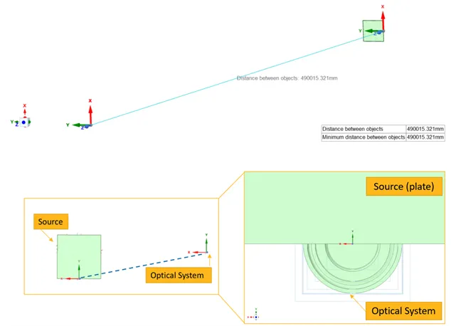

生成光谱文件后,需要创建一个用于定义光源的表面。由于仿真的目的是获得 ESF 计算结果,我们需要定义作为成像目标的边缘。
我们创建一个大的平板,该平板需要覆盖您要评估 ESF 的区域。平板与光学系统之间的距离必须与 OpticStudio 中设置的距离一致。为简化此过程,该平板已预先在结构树中名为“Origin”的轴位置上创建好。该平板已分配一种代表空气的材料。
Ansys Speos丨相机边缘扩散函数(ESF)的计算的图10
最后,创建好平板后,我们需要定义一个面光源,该光源将包含所生成的光谱文件。
在 Light Simulation 选项卡 > Sources 中,点击 Surface(面光源)。然后将创建的面光源重命名为“Flat source”。
为定义该光源,我们将输入如下图所示(原文配图)的参数值。对于光谱文件,我们选择 library(库)选项,并浏览选择之前提到的 E.spectrum 文件。
最后,我们需要选择光源的发光面。在本例中,我们将选择结构树中可用的平板。您需要确保光源的发射方向朝向光学系统所在的位置。

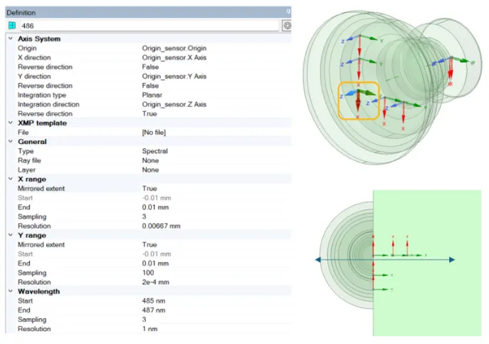

传感器定义
正确定义仿真的另一个关键要素是传感器。在本例中,我们将定义三个不同的辐照度传感器,分别对应 Zemax OpticStudio 项目中已定义的三个波长。每个传感器将位于图像传感器的位置,使用结构树中名为“Origin_sensor”的轴进行定位。
传感器类型为光谱型(spectral)。其表面对应于 OpticStudio 中用于计算 ESF 的分析表面。在 X 方向上的采样(像素数)不需要很高,因为我们只关注 Y 方向上的过渡,因为边缘过渡沿此方向发生。这也有利于每个像素积分更多的光线。
Ansys Speos丨相机边缘扩散函数(ESF)的计算的图12

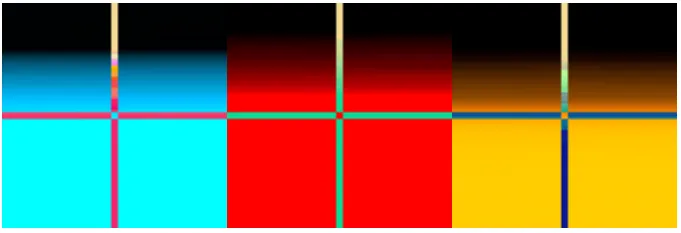

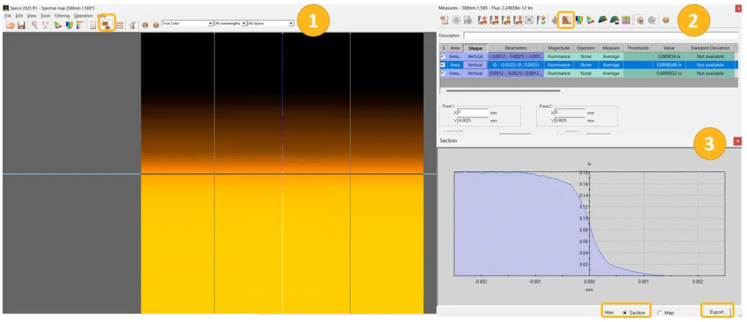

在逆向仿真内部,会为每个传感器(波长)生成一个 .xmp 映射文件。双击打开该文件,即可查看如下所示的辐照度图,这些图展示了光学系统在三个选定波长下所捕捉的边缘。
Ansys Speos丨相机边缘扩散函数(ESF)的计算的图14
根据这些辐照度图,我们可以计算 ESF 并获得其分布曲线。对于每一张图,我们使用 Measurement(测量)工具创建三条不同的垂直测量线。在同一张 .xmp 图中进行三次不同测量的目的是为了计算平均值,从而为每个波长提供更准确的 ESF 表征。
Ansys Speos丨相机边缘扩散函数(ESF)的计算的图15

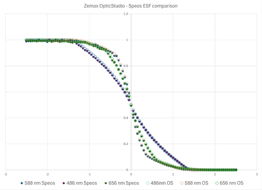

通过将 OpticStudio 中的 ESF 数据也导出至 Excel,我们将能够对比 OpticStudio 与 Speos 在三个波长下的 ESF 结果。要从 OpticStudio 导出数据,请务必先选择所需的视场和波长。同时,输入一个最大半径值,以匹配 Speos 中的传感器尺寸。在本示例中,将最大值设为 2.5 微米。
在对比 ESF 之前,另一个必需的后处理步骤是对 Speos 数据的 ESF 值进行归一化处理,以相对强度的形式表示。这种归一化处理与 OpticStudio 中计算 ESF 的方式一致,其值范围在 0 到 1 之间。
Ansys Speos丨相机边缘扩散函数(ESF)的计算的图16
Speos 的结果未考虑光学系统中的衍射效应。这可能是导致 OpticStudio 与 Speos 之间结果不完全一致的原因。
