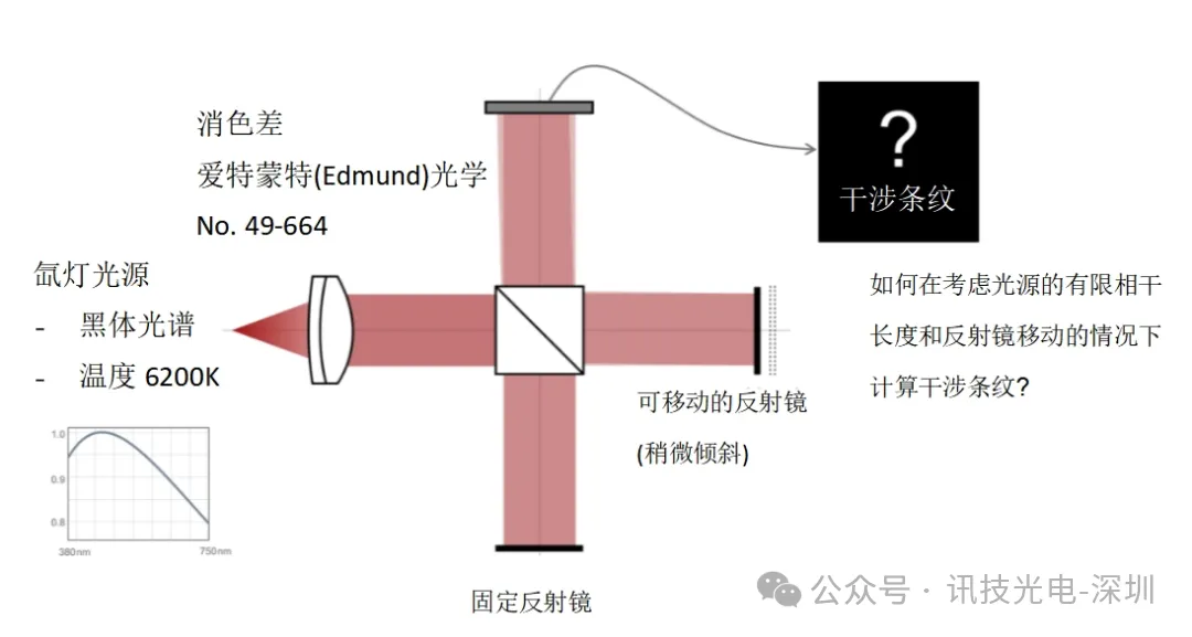

本案例的核心任务是构建一个完整的白光迈克尔逊干涉仪仿真模型。光源采用氙灯光源,其在建模中需充分考虑有限相干长度等光谱特性。
通过设置分束器、参考镜与测量镜等关键元件,搭建标准迈克尔逊干涉仪光路。仿真需精确体现白光低相干性的物理本质——即只有当两臂光程差小于相干长度时,干涉条纹才会出现。

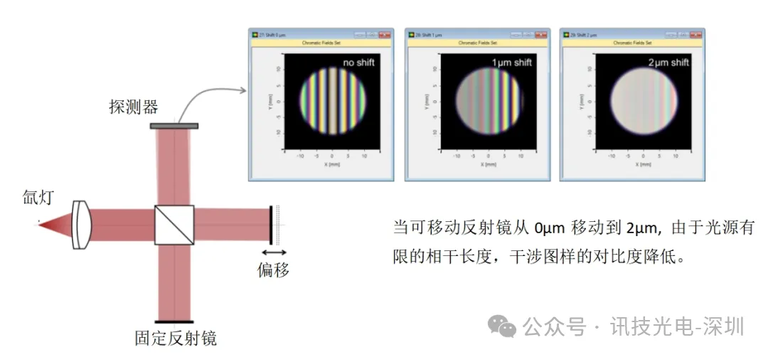

通过扫描测量镜的位置,可系统观察干涉条纹随光程差的变化规律。仿真结果显示,当两臂光程差为零或极小时,条纹对比度最高,随着光程差增大,条纹逐渐模糊直至消失。这一现象直接反映了白光光源的有限相干长度特性,也为高精度位移测量提供了理论依据——通过定位零光程差位置,可实现纳米级精度的表面形貌检测。

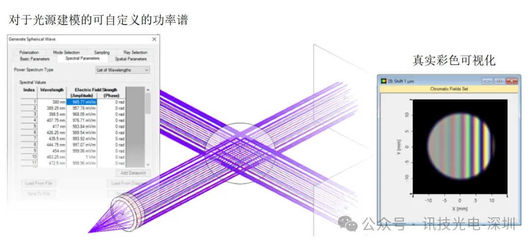

  • 设置基本光源模型,定义氙灯的光谱分布与相干特性;
  • 定义各元件的位置与方向,搭建完整光路;
  • 正确配置非序列追迹通道,确保多光束干涉的精确计算;
  • 利用参数运行功能,系统扫描测量镜位移,分析条纹对比度的变化规律。
