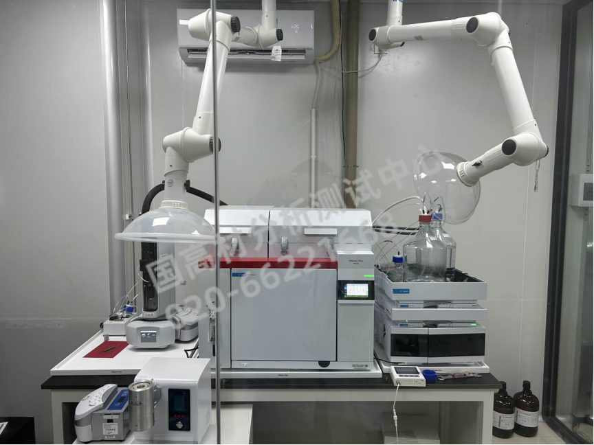

▲ 国高材分析测试中心的高温GPC设备

五、高温GPC,不只是把测试温度升高
高温GPC主要应用于需要在较高温度下才能形成稳定溶液的聚合物体系。
例如,聚乙烯、聚丙烯等聚烯烃由于结晶度较高,在常温环境下难以使用普通GPC溶剂充分溶解,通常需要在高温条件下使用特定溶剂进行测试。
整个过程不仅色谱柱需要保持在高温状态,样品溶解、进样系统、输液系统及检测器也需要保持稳定温度,以防止聚合物在传输过程中重新析出或结晶。
因此,高温GPC实际上是一整套高温溶液分析系统。
通过高温GPC,可以获得聚烯烃等材料的:
数均分子量Mn;
重均分子量Mw;
分子量分布;
不同批次材料分子量变化;
老化或加工前后的分子链降解情况。
这些参数对于聚烯烃研发尤其重要。
例如,两种聚乙烯材料即使熔融指数接近,也不意味着其分子量分布完全相同。
材料加工性能实际上不仅取决于平均分子量,也受到高分子量“尾部”、低分子量组分以及分布宽度等因素影响。
因此,仅凭熔融指数很难完整描述材料分子结构。
通过高温GPC进一步分析分子量分布,往往能够帮助研发人员理解“为什么两种MFR接近的材料,实际加工表现却不同”。
