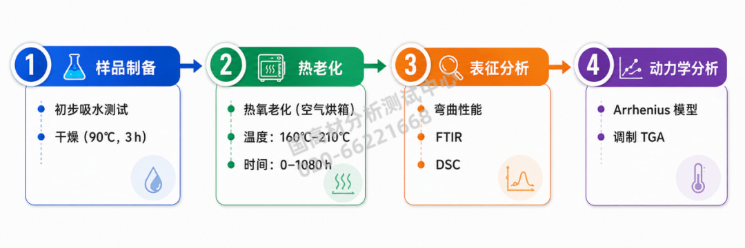

一、试验方案:从性能衰减到失效机理,再到寿命预测

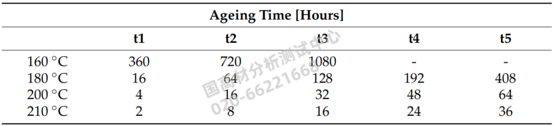

案例材料为玻纤增强PA66,其中含约25 wt%短玻璃纤维及溴系阻燃体系,试样尺寸为80 mm × 10 mm × 4 mm。研究设置160 ℃、180 ℃、200 ℃和210 ℃四个热老化温度,最长老化时间达到1080 h。各温度的试验时间根据初始Q10=2进行设计,即初步假定温度每升高10 ℃,材料退化速率约提高一倍。
▼ 表 1 不同温度对应的加速热老化时间
整体评价采用“加速老化—性能测试—结构分析—动力学建模”的组合路径。热老化后,采用ISO 178三点弯曲试验评价弯曲强度、弯曲模量及最大弯曲强度对应应变;同时采用TGA/调制热重分析评价热分解行为及活化能,采用DSC分析材料结晶结构变化,并通过ATR-FTIR追踪热氧化过程中的分子结构变化。
▲ 图1 样品制备→热氧老化→材料表征→动力学分析的整体试验流程
最终,以弯曲强度保持率下降至初始值的80%作为寿命终点,通过不同温度下达到该终点所需的时间建立Arrhenius寿命预测模型,从而将数十至上千小时的加速试验结果外推至实际使用温度。

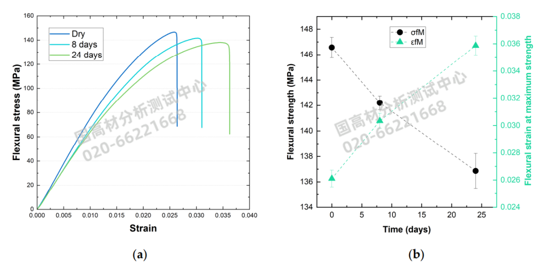

1. 做热老化试验前,首先要排除一个容易忽视的变量——水分
PA66具有明显吸湿性。研究首先将材料置于25 ℃、60%RH环境中,分别测试0、8和24天后的弯曲性能。结果显示,随着吸湿时间增加,材料弯曲模量持续下降:8天后下降约8%,24天后下降约12%;24天后弯曲强度也下降约7%。与此同时,最大弯曲强度对应的应变反而提高。
这属于典型的水分增塑效应。PA66分子链含有大量酰胺基,水分子进入材料后会影响分子链之间原有的氢键作用,使链段活动能力增强。因此材料表现得“更软、更容易变形”,但强度和刚度下降。
▲ 图2 不同吸湿时间下PA-GF材料的弯曲应力—应变曲线及弯曲性能变化
这一结果说明,在开展PA、PA66等吸湿性材料老化评价时,前处理和湿度状态必须统一,否则测试得到的变化可能同时包含热老化和吸湿/干燥效应。后续老化样品在力学测试前均进行了统一干燥调节,以尽可能排除残余水分的影响。

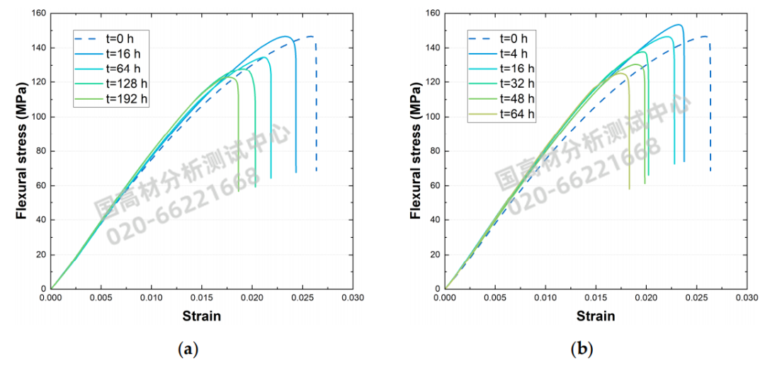

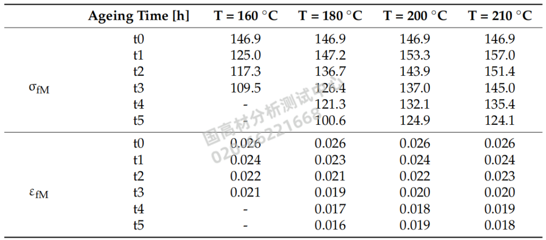

总体而言,随着老化温度升高、时间延长,材料的弯曲强度σfM和最大强度对应弯曲应变εfM逐步下降。但在200 ℃、210 ℃等较高温度的短时间老化阶段,弯曲强度却出现短暂升高。
例如,未老化样品弯曲强度约为146.9 MPa,而200 ℃老化4 h后约为153.3 MPa,210 ℃老化2 h后约为157.0 MPa。
▲ 图3 180 ℃和200 ℃不同老化时间下的弯曲应力—应变曲线。
▼ 表2 不同老化温度及时间下的弯曲强度σfM和最大弯曲强度对应应变εfM
短期强度提升更可能来源于退火和残余应力释放。注塑过程中制件表层与内部冷却速度不同,会形成一定残余应力;短时间高温处理能够促进应力松弛和晶体结构调整,使弯曲强度暂时提高。
但随着时间继续延长,热氧化、分子链断裂、结晶结构变化以及玻璃纤维—树脂界面劣化逐渐成为主导因素,弯曲强度和变形能力随之降低。材料弯曲模量总体变化不算大,由未老化时约7200 MPa最高增加至约8000 MPa,但材料能够承受的形变量明显下降。也就是说,材料正在从“强且有一定韧性”逐渐向“更硬、更脆”转变。

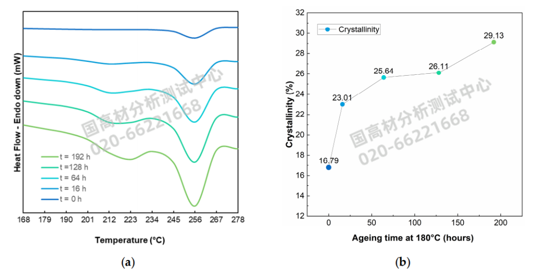

3. DSC揭示材料为什么越来越脆
未老化样品的结晶度约为16.79%。经过180 ℃热老化16 h后,结晶度增加至23.01%;随着老化继续,中间阶段约稳定在25.88%,老化192 h后进一步升高至29.13%。
结晶度计算采用:
其中,χc为材料结晶度;ΔHm为样品实测熔融焓;ΔHm⁰为100%结晶PA66的标准熔融焓,原文采用196 J/g;f为材料中无机组分质量分数。
▲ 图4 180 ℃不同老化时间样品的DSC曲线及结晶度变化
随着热氧化推进,PA66无定形区中的部分长分子链发生断裂,形成更短、活动能力更强的链段,这些短链更容易重新排列并形成新的晶区。随着老化持续,新形成的晶片进一步生长,因此结晶度不断增加。结晶度增加会限制分子链活动,使材料延展能力下降,与弯曲试验中观察到的脆化趋势相对应。

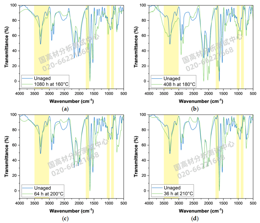

热老化样品在1710~1760 cm⁻¹附近吸收明显增强,这一区域与酮、醛、羧酸等含羰基氧化产物有关,是材料发生热氧化的重要信号。与此同时,未老化PA66在约3300 cm⁻¹附近的自由N-H伸缩振动,以及3080~3200 cm⁻¹附近与氢键相关的N-H伸缩峰,在老化后逐渐展宽并弱化,说明材料内部原有氢键网络受到破坏。
▲ 图5 160 ℃/1080 h、180 ℃/408 h、200 ℃/64 h、210 ℃/36 h老化前后的FTIR谱图
此外,约1020 cm⁻¹处Si-O-Si相关吸收增强,表明随着树脂基体逐渐退化,内部玻璃纤维在表面的暴露程度增加。不同老化温度下FTIR谱图的主要变化基本一致,说明在160~210 ℃范围内,提高温度主要是加速同一类老化过程,而没有改变其基本退化路径。

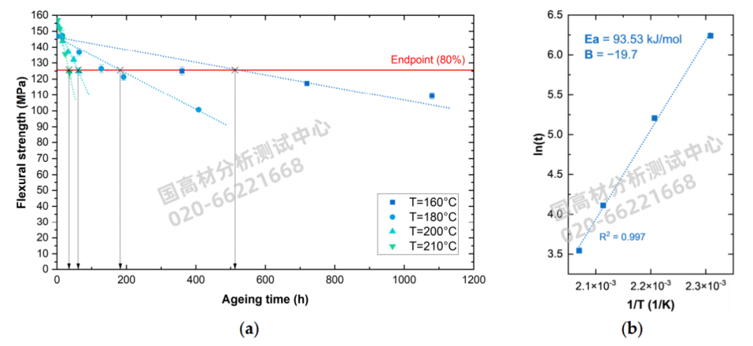

本案例将弯曲强度下降20%,即保持率达到初始值80%,定义为性能终点。设不同老化温度Ti下达到这一性能终点所需时间为ti,则原文建立状态函数:
σfM⁸⁰% = ki(Ti) · ti
将其与Arrhenius方程结合,可进一步得到寿命外推关系:
ln(ti) = B + Ea / (R·Ti)

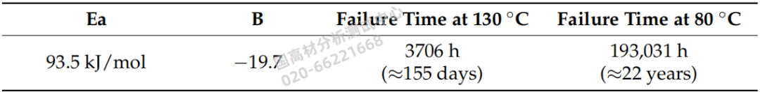

通过160 ℃、180 ℃、200 ℃和210 ℃多组加速老化试验,求得材料弯曲强度下降至80%时对应的时间ti,再建立ln(ti)与1/Ti之间的线性关系,即可获得退化活化能,并向更低的实际使用温度进行寿命外推。
▲ 图6 左图为不同温度下弯曲强度随老化时间的变化及80%性能终点;右图为Arrhenius拟合曲线
拟合得到活化能Ea≈93.5 kJ/mol。基于该模型外推,在130 ℃下,材料弯曲强度下降20%所对应的预测时间约为3706 h(约155天);在80 ℃下,对应预测时间约为193031 h(约22年)。
▲ 表3 Arrhenius活化能及80 ℃、130 ℃预测失效时间
同一种材料,仅仅因为长期工作温度发生变化,其预测服役寿命就可能从“数十年”快速下降至“数月”。这也是加速老化与寿命预测的实际价值:不只给出一个性能数据,而是建立材料—温度—时间—性能保持率之间的关系,为材料选型、结构设计和长期可靠性验证提供依据。

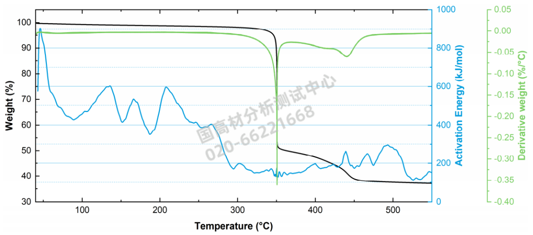

6. 为什么还要做TGA/MTG?
研究还采用调制热重分析(MTG)对材料热分解动力学进行了评价。在5%~10%的低失重阶段,活化能约为90~175 kJ/mol,平均约151 kJ/mol;随着热分解继续进行,活化能最高可接近300 kJ/mol。
▲ 图7 TGA、DTG及调制热重计算得到的活化能随温度变化曲线。
值得关注的是,MTG得到的约151 kJ/mol明显高于由长期弯曲性能衰减得到的93.5 kJ/mol。二者实际上对应不同尺度的退化过程:TGA研究的是较高温度下明显失重和热分解过程,而实际长期服役过程中,材料可能在尚未发生明显质量损失之前,就已因热氧化、链断裂、结晶变化及界面退化导致力学性能无法满足要求。
因此,如果产品真正关心的是“零件什么时候无法继续承载”,以目标力学性能作为失效判据通常比单纯利用热分解数据推断寿命更贴近实际应用。
