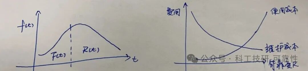

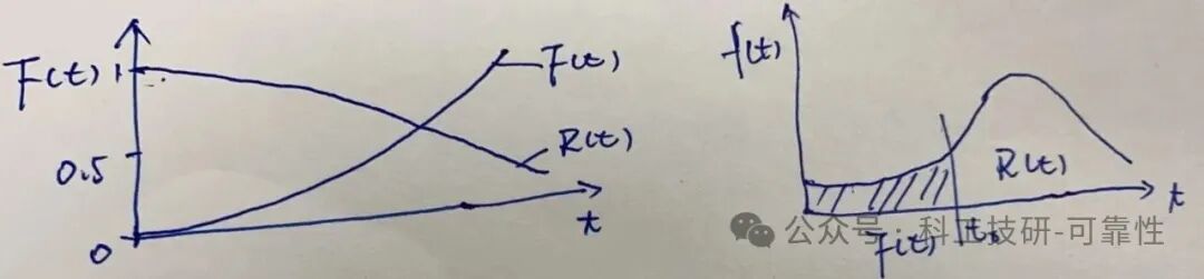

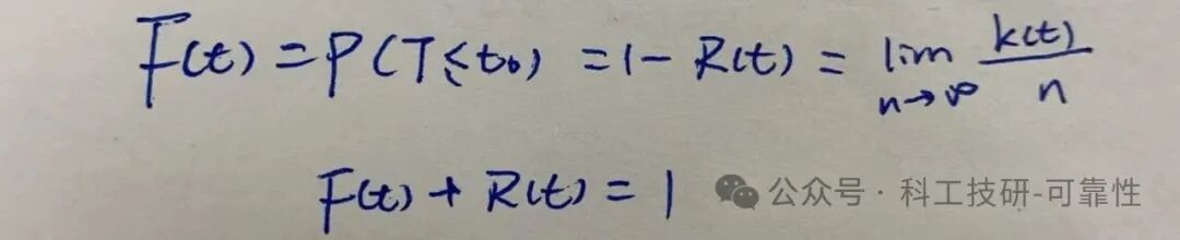

3.不可靠度
定义:产品在规定条件下和规定时间内没有完成规定功率的概率或发生故障的概率记为F(t)。设产品的规定时间为t0,产品从开始到发生故障的连续工作时间为T。则有如下:
4.故障率密度
是由累积故障率函数F(t)求导得出故障率密度函数f(t)。
PDF(Probability Density Function)
CDF(Cumulative Distribution Function)
f(t)=dF(t)/dt
表示产品出现故障的概率随时间变化的规律。即反映了单位时间的失效概率。
f(t)=(Δr/Δt)*1/n
Δr:为Δt时间内的失效数;
Δt:为单位时间;
n:为产品数

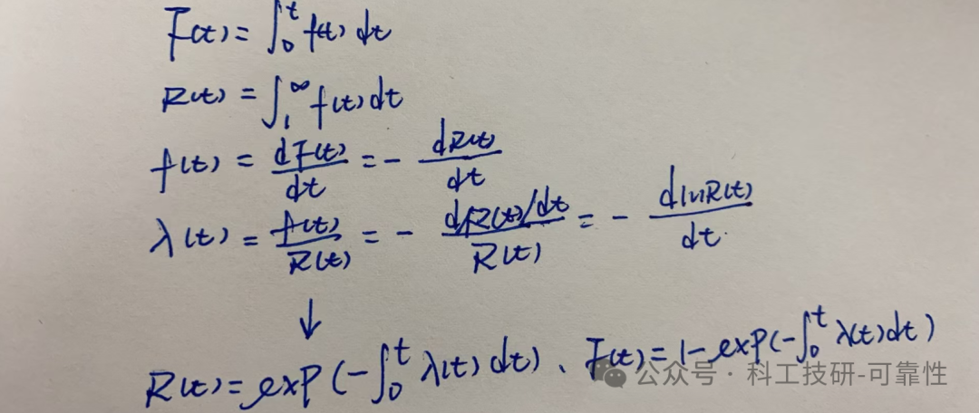

5.故障率 λ
定义:工作到某时刻尚未失效的产品,在该时刻后单位时间内发生故障的概率,称为该产品在t时刻的故障率。
则:λ=f(t)/R(t)
若Δt-->0,n-->∞,则有如下:

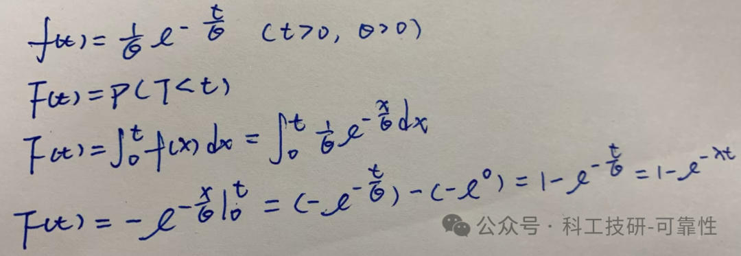

服从指数分布时,θ,为平均寿命,则有:

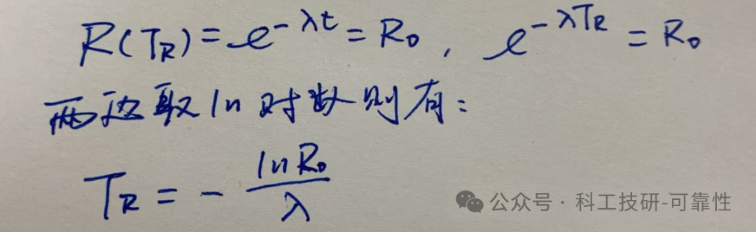

2. 可靠寿命TR
即产品可靠度到达定值R0时所用的时间,称为该产品的可靠寿命TR。
若寿命服从指数分布,则有:

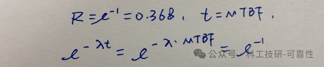

4. 特征寿命Te-1
当产品可靠度R(e-1)=0.368时,代表此时有63%的产品均已失效,Te-1为产品的特征寿命,大多数电子产品都服从指数分布,Te-1=MTBF。

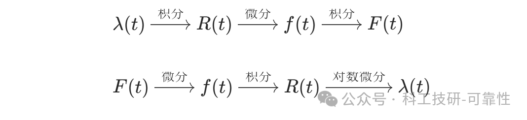

总结关系链:
