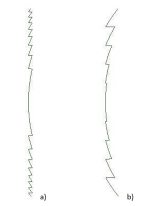

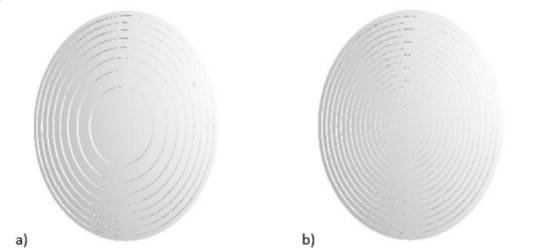

本案例编写了一个脚本程序,可生成类似于图1所示的曲面。其构造基于被同心管分隔的移位环形基面,因此这些菲涅尔曲面的实现为曲面的集 合。该脚本作为嵌入式脚本包含在关联的FRED文件SagSurfaceIntoZones.frd中,可在图1所示两种条件之一下复 制基础表面。

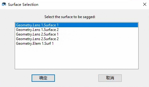

首先向用户显示对话框,允许选择要构建菲涅尔表面的基面,列表中仅显示具有“allowed”类型的曲面。

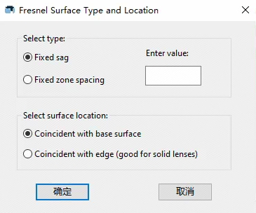

选择表面后,第二个对话框提示用户选择下垂方法,并输入与下垂深度或区域宽度相对应的数值。同时提示输入Fresnel表面位置。第一个选择(与基面重合)将在与原始曲面相同的位置创建曲面,适用于独立表面下垂。
第二个选项与边缘重合,将整个菲涅尔曲面移动到原始曲面的边缘,适用于使镜头表面下垂同时保持组件固体性质不变。请注意,如果选择了“Lens element”表面,它将被转换为“Custom Element”。

  • FRED模型中的所有圆锥和非球面表面都会编译一个列表,并通过对话框呈现给用户以供选择;

  • 打开对话框,允许用户在每个区域的固定垂度和固定区域间距之间进行选择,用户输入数值以设置凹槽深度或区域宽度,还可选择与基面重合的表面或基础表面的边缘;
