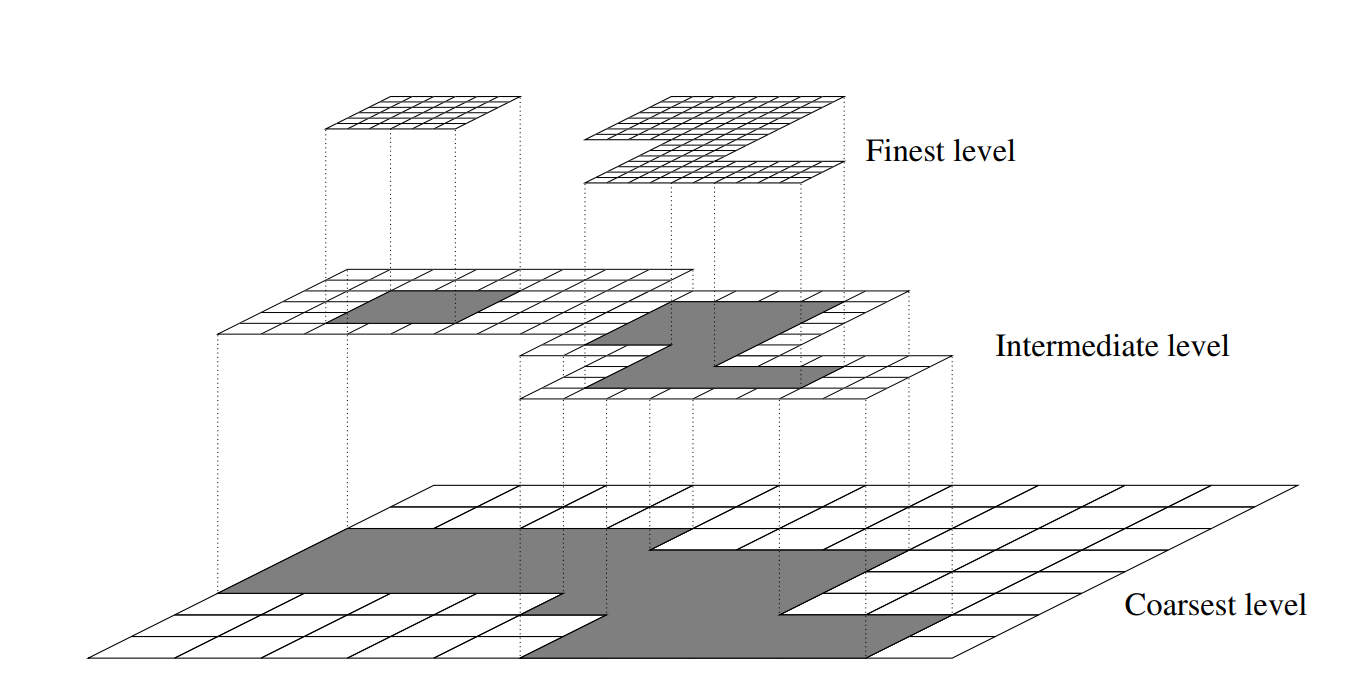

01 HSF-SAMR:面向复杂几何与流场演化的自适应加密
  SAMR 采用 Octree 管理空间层级,每个叶节点关联规则 Block。Octree 负责网格层级与空间拓扑,Block 负责局部数据存储和高效遍历。这样的组织方式可以在全局保持灵活的加密层次,同时利用规则块内连续、规整的数据访问。
技术分享︱SIMFORGE HSF® 网格加密与热点加速技术实践的图2
  图1 SAMR 多层分块网格示意:不同区域可处于不同分辨率层级

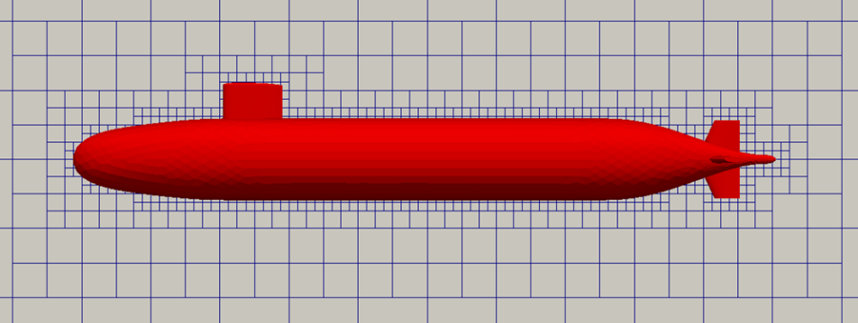

1.1 几何自适应与指定区域加密
  复杂外形进入计算域后,框架可根据 STL 表面与网格的空间关系,在几何边界附近自动提高分辨率。对于尾迹区、局部观测区等已知重点区域,也可以直接用 Box 描述加密范围,将网格细化到指定层级。
技术分享︱SIMFORGE HSF® 网格加密与热点加速技术实践的图3
图2 几何自适应:复杂外形附近自动形成更细的网格层级
指定区域加密和几何加密可以叠加使用。应用层只需要给出区域与层级,底层完成 Octree 调整、Block 重建和后续数据准备,求解器仍通过统一的数据容器访问场变量。

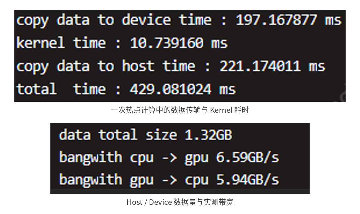

4.2 数据传输逐渐成为端到端瓶颈
  当 Kernel 计算速度明显提高后,Host 与 Device 之间的数据往返会在总耗时中占据更大比例。一次热点计算的时间拆分可以直观看到这一变化:纯计算已经压缩到很小的时间片,而数据拷贝仍然需要承担固定成本。
技术分享︱SIMFORGE HSF® 网格加密与热点加速技术实践的图11
 图9 GPU 热点中的数据传输与带宽:Kernel 加速后,数据搬运成为主要优化空间
  后续优化的方向也随之明确:尽量延长关键场数据在 GPU 上的驻留时间,让连续热点算子复用同一份设备数据,只在确有需要时回写 CPU;同时减少中间格式转换和临时缓冲区重建,把端到端收益从单个 Kernel 扩展到完整时间步。

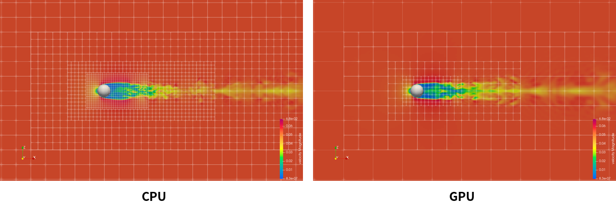

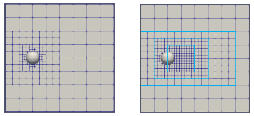

5.1 小球绕流:先确认 CPU / GPU 结果一致
  热点迁移完成后,首先通过经典小球绕流算例检查数值一致性。算例采用多层网格加密,细网格集中在球体近场和尾迹区域。CPU 与 GPU 计算得到的阻力系数保持一致,速度场分布也相互吻合。
技术分享︱SIMFORGE HSF® 网格加密与热点加速技术实践的图12
图10 小球绕流的多层网格布置
技术分享︱SIMFORGE HSF® 网格加密与热点加速技术实践的图13
图11 同一时刻的速度场对比:CPU 与 GPU 结果保持一致
