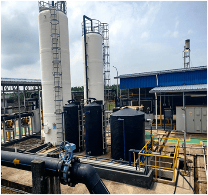

沼气站现场的甲烷报警点通常布置在消化罐区、气柜和机房管廊。这里的气体基质相当恶劣:除了45%~75%的主成分甲烷外,背景气中常年混杂着高浓度的H₂S和硅氧烷。在老站排障和维护时最常见的痛点是,原有的催化燃烧(Pellistor)探头在含硫、含硅工况下极易中毒失活。现场实际跟踪下来,这类催化元件在沼气环境的寿命往往只能勉强撑过2到3年,频繁的标定和探头更换极大地消耗了运维工时。

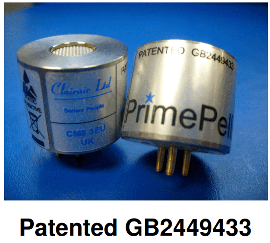

要解决探头中毒的问题,首选物理光学的NDIR红外方案。英国Clairair的PrimePell传感器内部采用微光学波导气室和双元红外探测器,由ARM7处理器直接做信号提取和浓度解算。测量过程无化学反应消耗,红外原理测量不易受H₂S和硅氧烷影响。另外,沼气设施泄漏区常常伴随局部缺氧,红外传感器不依赖环境氧气参与反应,在低氧或缺氧工况下不会出现催化探头常见的底噪漂移。其MTBF设计指标大于5年。

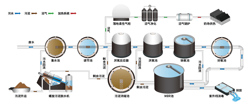

存量气柜改造最大的阻力通常在控制柜端——多数老式报警控制器仅支持催化燃烧的桥式输入。PrimePell在硬件层面上做了原位替代(drop-in replacement)设计。当配置为pellistor模式时,它能以供电中点为零点,输出0–100 mV的桥式电压。该输出与供电极性无关,现场接线时无需顾虑正负极反接烧毁。其出厂预设的烃类响应比例刻意模拟了催化燃烧特性,直接替换探头后,原有控制器的报警阈值和相关参数基本无需修改即可沿用。

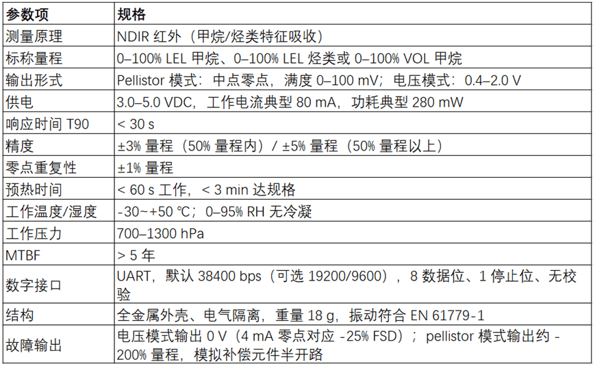

PrimePell的主要技术参数
文章配图-1
