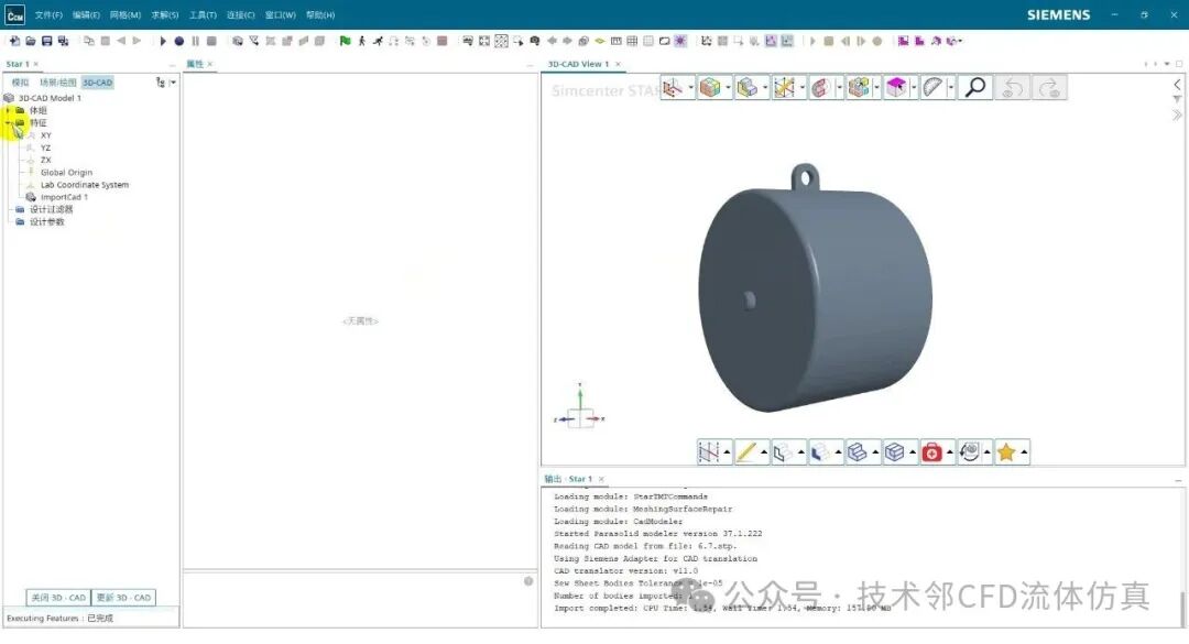

原始CAD模型是为制造设计的,不是为仿真设计的。直接拿原始模型上网格,四种后果必中一个:网格划分失败(几何间隙、破面直接卡死);网格质量低(细碎特征产生劣质单元);计算资源浪费(无关细节把网格量推高几倍);物理失真(小圆角小孔在网格里变成阶梯,反而算不准)。
案例里这个带吊耳、带凸台的圆柱体,导入后特征树里一个ImportCad搞定,但直接划网格单元数轻松破百万。先花10分钟做简化,网格量能降一个数量级,而流场结果几乎不变——这就是简化的价值。
