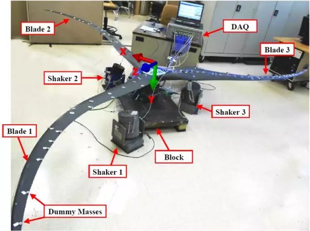

图示为风力发电机的的扇叶,为了测试其受到激励后的振动特性,用了3个振动源(Shaker)做为激励,然后用了足够多的探测器通过数据收集终端连接到扇叶Blade上(图示在Blade3上),分别测出3个扇叶相同激励下叶片的振动模式。

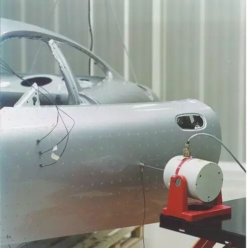

图示为一个电磁振动器连接到汽车车门上测试车门的振动模式
我们之所以关注模态,是因为每一个物体都有其固有的自然频率,当外部激励作用于物体且频率接近自然频率时将发生共振使物体受到破坏。比如建筑物在设计时为了抗震,就要避开地震的振动频率;桥梁在设计时要考虑风力或者车辆行驶时的共振频率。

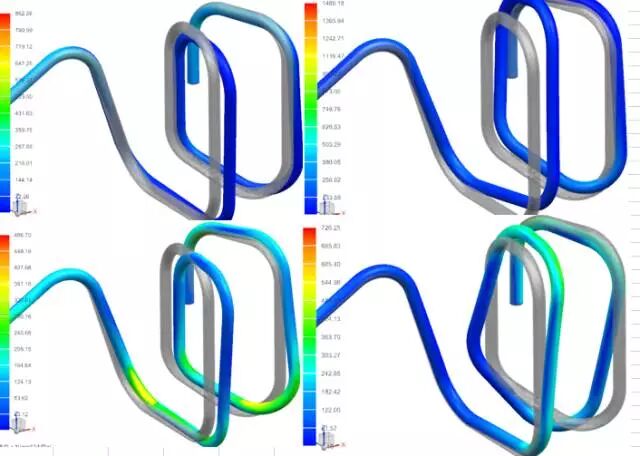

下图所示为外径( φ6.35)、板厚:0.35㎜的铜制配管。驱动源将产生20Hz至60Hz的振动, 确认在此期间是否有共振点,并确认是否会产生因共振导致的损伤及噪音问题。管子的两头被完全约束。
材料属性:密度8.9,杨氏模量120Gpa,泊松比0.32
求得前10阶模态频率如下表所示:
可以看出最低阶模态95.04HZ已经超过了驱动源的最大频率60HZ,但考虑到1.5-2倍的安全范围,第一阶和第二阶模态我们也应该考虑在内,可以重新设计结构使最低模态大于120HZ从而避免共振,就不会有危险了。
前四阶的振动模态位移如下图所示:
前四阶的振动模态下应力大小如下图所示:
这里要说明的是,模态分析得出的位移和应力云图是没有实际意义的,变形位移图只用来确认模型的振动模式;在应力分布图中,只关注受力较高区域作为设计参考,但其值大小并没有意义。
