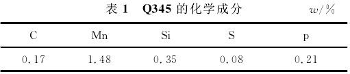

本试验采用自行设计搭建的深熔TIG焊焊接平台系统,包括深熔TIG焊电源、深熔TIG焊槍、水冷箱和行走平台等.母材选用8mm厚的Q345低碳钢板。其化学成分如表1所示.

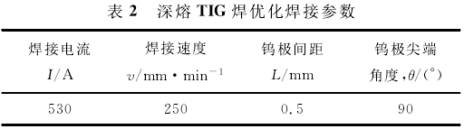

为保证焊接过程中的稳定性以及防止工件表面的油污、杂质等对焊接过程造成影响,焊前对焊接板材用细钢丝刷进行机械清理.然后用乙醇清洗表面油污、尘垢.焊接时使用夹具来保证接头的装配精度.本文使用控制变量法来分别研究不同焊接参数对平板堆焊焊缝成型的影响,研究的焊接参数包括焊接电流、焊接速度、保护气体流量.此后进行了堆焊焊接工艺参数的优化,得到了较优化的焊接参数列于表2.

如图1所示,在焊接电流对焊缝成型影响的研究中,随着焊接电流的增大,焊缝的熔宽基本没有变化,主要增大的是焊缝的熔深和深宽比。
当焊接电流达到最佳参数时,焊缝的熔深为8,是由于所规定的焊接熔深即为母材的上表面到焊缝熔池的相对距离而不包括余高.说明电流的增大主要增加的是焊接过程中电弧的穿透力和垂直方向的热输入.当电流很小的时候,电弧的穿透能力有限,这时由钨极发射的离子束的能量和速度也较低,较低能量的离子打在未焊透熔池的底部发生折射从而产生焊接过程中的气孔.
当焊接电流增大直至产生焊接过程中的小孔时,焊接气孔消失.当焊接电流继续增大,热输入过大,无法维持熔池重力、表面张力的平衡,这时就会发生熔池的坍塌.所以合适的电流能够消除气孔并获得良好的焊缝.
实验过程所使用的保护气体为普通氩气,氩气为深熔TIG焊接过程提供导电离子和保护环境.从图中2可以看到保护气体对于焊缝熔宽的影响较大。
随着保护气体流量的增加,焊缝的熔宽减小,因为保护气体流量的增加为焊接过程中的电弧提供更多的导电粒子从而增加了电弧的穿透力和垂直方向的热输入.但是保护气体的流量对熔深的影响并非十分显著.
如图所示,当保护气体流量较小时,保护环境容易受外界环境和电弧变化影响从而产生气孔.但是当保护气体流量过大为30L/min时,过大的保护气体反而容易在熔池中产生紊流从而削弱电弧穿透力.所以最适宜的保护气体流量为25L/min.图3为焊接速度对焊缝成型的影响,从图中可以看出焊接速度的改变对于焊缝的熔宽和熔深都有影响,对于焊缝的深宽比则没有太大的影响.
这说明焊接速度下的单位热输入基本没有改变.当焊接速度逐渐增大时,单位热输入没有变化,但是此时的焊接过程不稳定,电弧中的离子更容易与熔池壁碰撞折射使熔池不稳定而产生气孔.

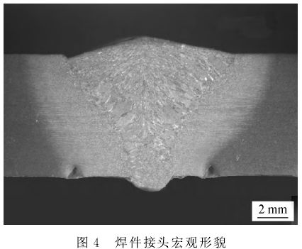

图4所示为在较优化参数下的焊缝断面宏观金相图,整个宏观断面图中包括母材、焊接热影响区、焊缝熔合区.宏观金相中并未出现Q345钢焊接时易出现的气孔及冷裂纹缺陷.

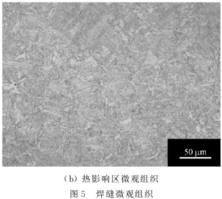

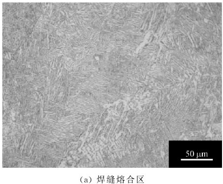

如图5所示,在焊缝的显微组织中,最先发生铁素体的析出,共析出的铁素体沿柱状晶界分布.晶体内的主要物相有由晶界向晶内生长的无碳贝氏体,针状铁素体和少量的粒状贝氏体.并稍呈条状分布.
相较焊缝中心,熔合线附近的冷却速率更大,所以更易形成板条状马氏体组织.热影响区域的过热区处于过热状态,该区域个别部位细片状先共析铁素体沿晶界分布,晶内为针状铁素体和少量的粒状贝氏体和马氏体.热影响区的正火区内有大量小块的铁素体和珠光体,灰色部分为马氏体.

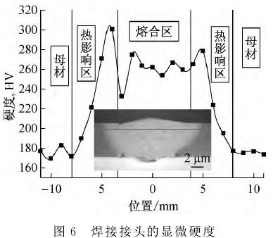

2.3  硬度试验结果分析
对焊缝进行硬度测试,测试位置与硬度曲线如图6所示.在焊缝热影响区平均硬度为244.25HV,熔合区的硬度约为258.5HV,相较与母材170HV的硬度,热影响区硬度上升了43.6%,熔合区硬度上升了52%.
热影响区以及熔合区并未出现软化现象,这是由于出现贝氏体及低碳马氏体组织,从而使热影响区与焊缝熔合区硬度显著变大.
