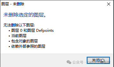

有朋友反馈CAD图纸中没有用的图层太多了,我想要删除CAD中没有用的图层,出现以下提示:
怎么办?
那么这里小编总结了几种可能出现的情况,供大家来选择操作,避免踩坑。
第一种情况:想要删掉“0图层”或者“Defpoints图层”或者“当前图层”
这种想法属于痴心妄想,不可能,绝对不可能。0图层、Defpoints图层(默认不打印图层),一个是新建文件默认图层,另一个是会自动生成的图层,这两个图层都是默认不可被删除的。最后一个当前图层想要删除那也是不可能的。
第二种情况:想要删除图层,出现上图中的提示,害怕图层还存在图形,不知道删除后会不会影响显示。

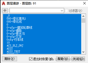

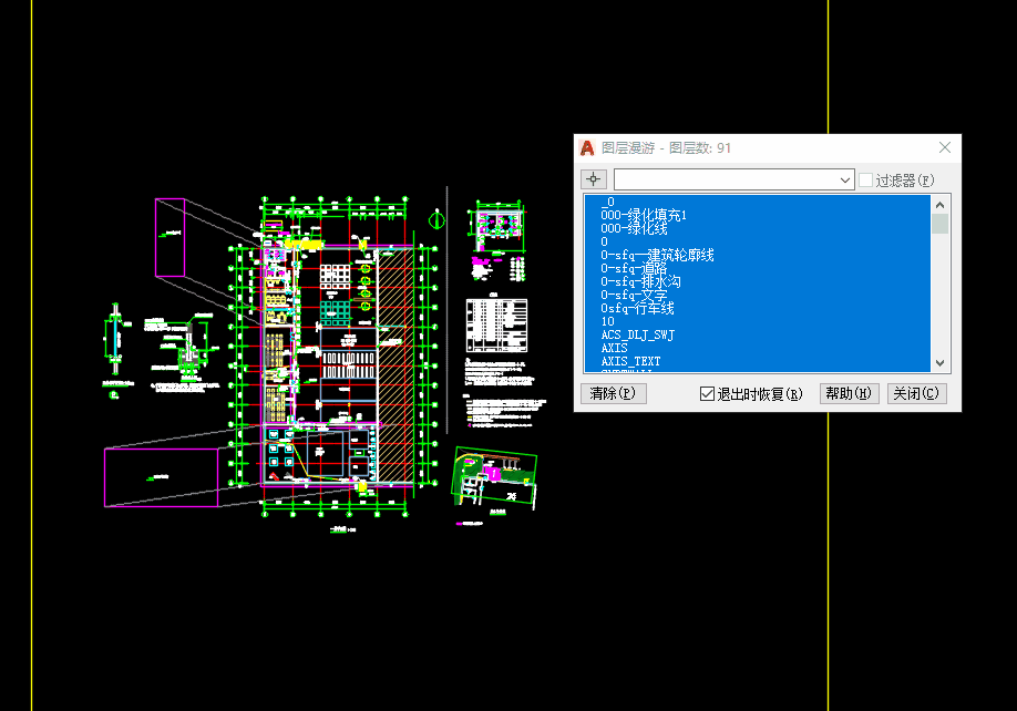

首先我们需要应用到“laywalk"命令,输入命令后回车,弹出图层漫游对话框,在这个对话框内,单击每个图层,会将其他所有图层关闭,只显示当前图层上的所有图形,这样我们可以判断图层上的图形是否影响我们的图形显示,如下图所示:
然后我们将想要删除的图层上的对象单独显示,关闭对话框查看该图层上的图形对象,将有用的图形更换图层,无用图形的直接删除,然后再次尝试删除图层,这个时候就可以直接删除啦!(这里也可以应用“PU”命令进行清理),注意删除之前要保证被删除的图层不是当前图层,CAD默认当前图层是无法被删除的!!!

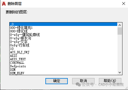

这种情况常常时候是第二种情况的延续,那这个时候我们就可以采取强制执行措施,应用命令“Laydel"命令,命令栏提示:“选择要删除图层上的对象或[名称N]”,这个时候输入“N”回车,弹出删除图层对话框,如下图所示:

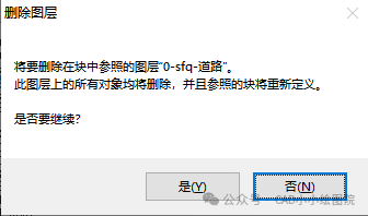

选择我们想要删除的图层,然后点击确定,弹出以下提示:点击确定。
这个时候就将图层删除掉了!
