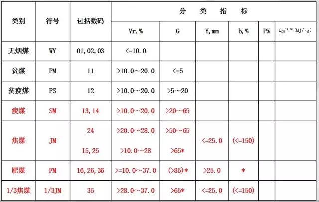

一原料——煤
煤炭是炼焦的主要原料,根据成煤条件不同,自然界的煤可分为三大类,即腐植煤、残植煤和腐泥煤。腐植煤在自然界中分布最广,储量最大,在煤炭利用和化学加工方面占有主要的位置。煤炭分类及参数示例如下表:

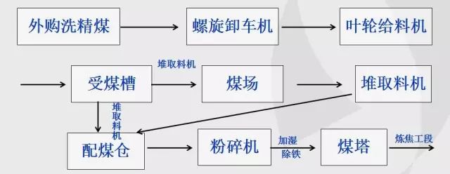

1 备煤流程——备煤作业区操作完成
备煤:对进厂的洗精煤进行处理,以达到炼焦要求,通常把原料煤在炼焦前进行的工艺处理过程称为备煤工艺过程。达到炼焦要求之后,通过皮带被输送到煤塔供炼焦作业区使用。
有一种行业,叫焦化的图4
流程:洗精煤(<80mm)由汽车运来(预留火车卸料系统)——螺旋卸料机卸入卸煤槽——按煤的种类分别由不同的运煤皮带输送机——堆取料机主皮带——堆存作业——上煤——堆取料机取煤经带式输送机——配煤仓——电子自动配料秤——按相应比例配给到仓下皮带和除铁器除铁后——可逆反j锤式粉碎机被粉碎至<3mm占85%以上——焦炉煤塔内供炼焦用。

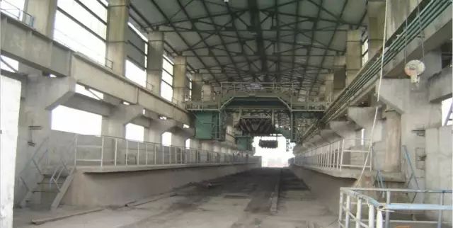

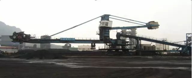

煤场和堆取料机
卸料——汽车来煤自卸车直接入卸煤槽,非自卸车采用桥式螺旋卸车机卸车,卸约800吨/小时
精煤堆场——煤场贮煤面积~34000m2,7.4万吨精煤储存量,约为炼焦17天的用煤量;堆场设两台DQ3025型堆取料机,单台堆料能力为600t/h,取料能力300t/h,煤场设推土机库,辅助堆取料机作业。在精煤煤场设有喷洒水和喷洒覆盖剂装置, 可防止煤尘飞扬造成对周围环境的污染。

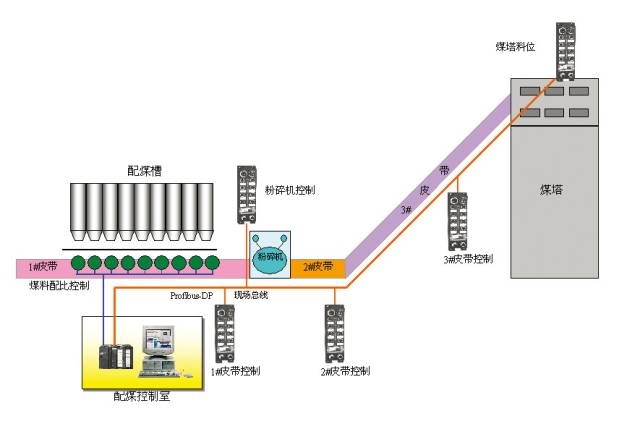

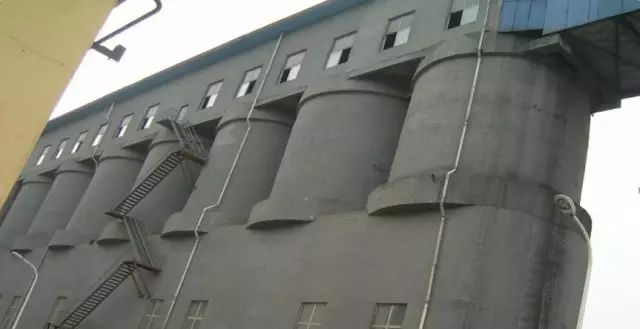

配煤——按比例配合不同煤种, 使配合煤达到符合炼焦用煤的要求, 配煤仓为直径8米的双曲线斗嘴仓7个。每个仓的储量约为500t。煤仓双曲线钢漏斗内衬超高分子塑料板,防止棚料。仓下配煤设备采用配料稳定, 配比准确, 自动化程度高的电子自动配料秤, 系统控制为PLC 控制。
粉碎——选用可逆反j锤式粉碎机PFCK两台, 其单台破粹能力为250t/h, 一开一备。该粉碎机是在吸收德、日同类设备先进技术开发而成, 具有破碎比大、能力大、转速低、粉尘少、对煤的水分适应性强等优点;采用液力偶合器, 能有效防护过载且能软启动;机体外壳开闭与反击板调节均采用液压装置, 检修及更换锤头方便;采用组合式锤头, 使用寿命长,维护、检修费用低, 节约生产成本。

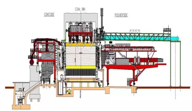

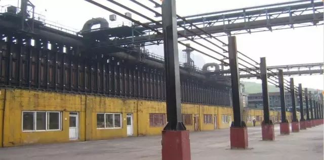

炼焦原理——配合煤的高温干馏。即把炼焦配煤在常温下装入炭化室后,煤在隔绝空气的条件下受到来自炉墙和炉底(1000℃一1100 c)的热流加热。煤料即从炭化室墙到炭化室中心方向,一层一层地经过干燥、预热、分解、产生胶质体、胶质体固化、半焦收缩、转变为焦炭的过程。

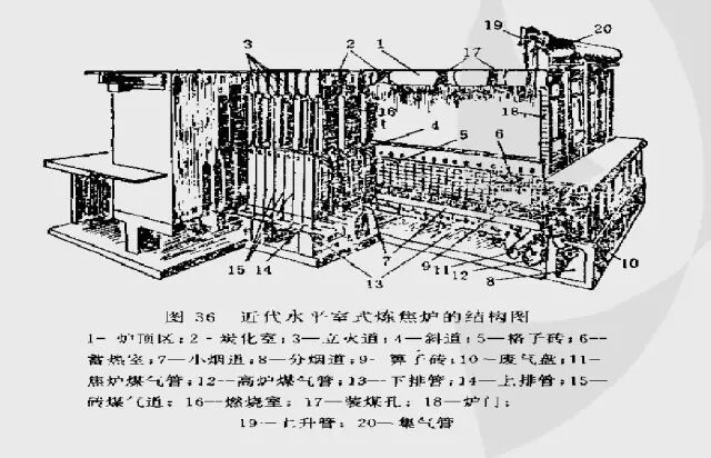

1 设备
有一种行业,叫焦化的图10
焦炉结构简图

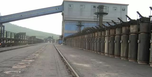

焦炉炉顶

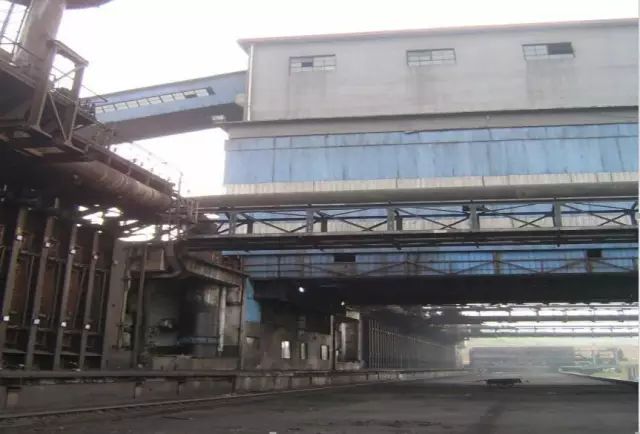

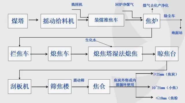

2 工艺流程
有一种行业,叫焦化的图14
备煤车间来的洗精煤——输煤栈桥运入煤塔——装煤车行至煤塔下方,——摇动给料机均匀逐层给料——21锤固定捣固机分层捣实,——捣好的煤饼——从机侧装入炭化室——在950~1050℃的温度下高温干馏, ~22.5小时后——成熟的焦炭被推焦车经拦焦车导焦栅——推出落入熄焦车内——送至熄焦塔用水喷洒熄焦——由熄焦车送至凉焦台——补充熄焦、凉焦后,由刮板放焦机——放至皮带送焦场。熄焦塔处设光电自动控制器, 通过控制器中的时间继电器调整喷洒时间, 保证红焦熄灭。
干馏过程中产生的荒煤气经炭化室顶部、上升管、桥管——入集气管。在桥管和集气管处用压力为~0.3MPa,温度为~78℃的循环氨水喷洒冷却,使~700℃的荒煤气冷却至84℃左右,再经吸气弯管和吸气管抽吸至冷鼓工段。在集气管内冷凝下来的焦油和氨水经焦油盒、吸气主管一起至冷鼓工段。

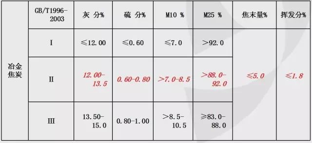

冶金焦炭标准

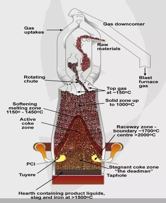

焦炭作用
有一种行业,叫焦化的图16
焦炭在炼铁中的作用:骨架作用、提供热源、还原剂、渗碳剂。

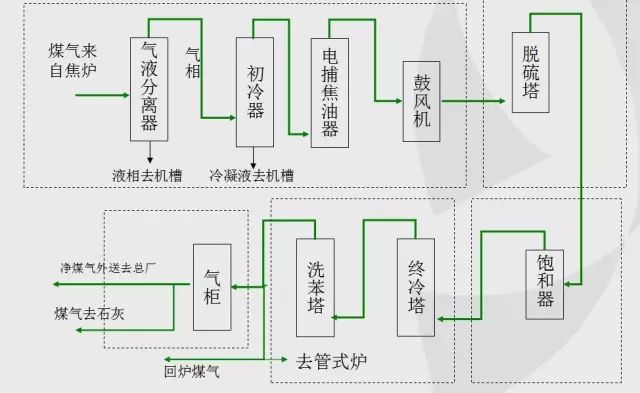

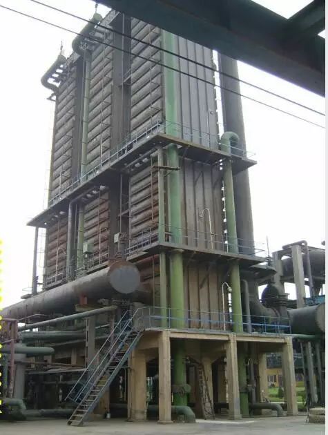

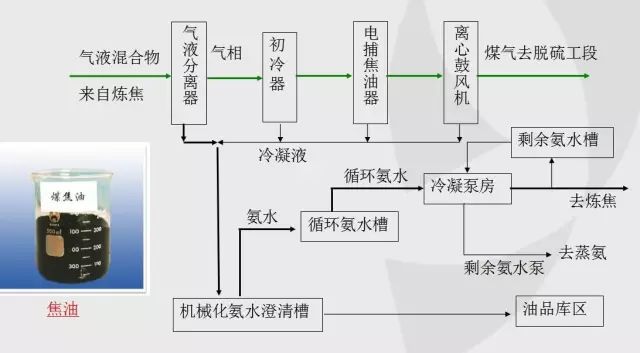

1 冷鼓、电捕工艺
炼焦工段来的焦油氨水与煤气的混合物约80℃——气液分离器,分离煤气与焦油氨水——粗煤气进入横管式初冷器,初冷器分上、下两段,在上段,用23℃化产循环水将煤气冷却到45℃,化产循环水升温到40℃——然后煤气入初冷器下段与16℃制冷水换热,煤气被冷却到22℃制冷水升温到23℃——冷却后的煤气进入煤气鼓风机进行加压——加压后煤气进入电捕焦油器,捕集焦油雾滴后的煤气——送往脱硫及硫回收工段。
初冷器的煤气冷凝液由初冷器上段和下段分别流出——分别进入各自的冷凝液循环槽,由冷凝液循环泵送至初冷器上下段喷淋,如此循环使用,多余部分由泵抽送至机械化氨水澄清槽。
  从气液分离器分离的焦油氨水与焦油渣去机械化氨水澄清槽。澄清后分离成三层,上层为氨水,中层为焦油,下层为焦油渣。
氨水——循环氨水槽,然后用循环氨水泵送至炼焦车间冷却荒煤气及初冷器上段和电捕焦油器间断吹扫喷淋使用。多余的氨水去剩余氨水槽,用剩余氨水泵送至脱硫工段进行蒸氨。
焦油——焦油中间槽贮存,当达到一定液位时,用焦油泵将其送至焦油槽, 焦油需外售时, 用焦油泵送往焦油槽车外售。
焦油渣——定期送往煤场掺混炼焦。

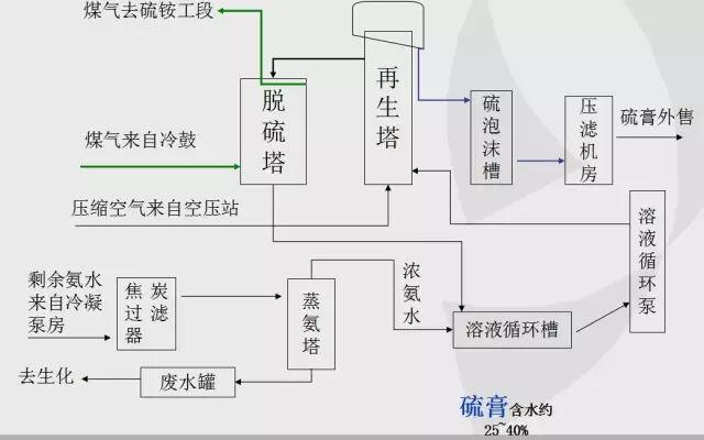

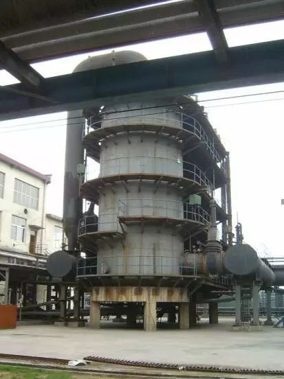

2 脱硫工艺
有一种行业,叫焦化的图20
脱硫设备及工艺流程图
来自冷鼓工段的粗煤气进入脱硫塔下部与塔顶喷淋下来的脱硫液逆流接触洗涤后,煤气中H2S含量小于0.2g/Nm3,煤气经捕雾段除去雾滴后全部送至硫铵工段。
从脱硫塔中吸收了H2S和HCN的脱硫液至溶液循环槽,用溶液循环泵抽送至再生塔下部与空压站来的压缩空气并流再生,再生后的脱硫液返回脱硫塔塔顶循环喷淋脱硫。硫泡沫则由再生塔顶部扩大部分排至硫泡沫槽,再由硫泡沫泵加压后送至连续熔硫釜外售。
在脱硫塔中的主要反应为:H2S+2NH3=(NH4)2S

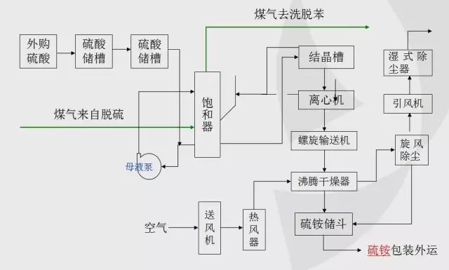

4 硫铵工艺
有一种行业,叫焦化的图21
沸腾干燥器所用的热空气,经热风器加热后送入。沸腾干燥器排出的废气经旋风除尘器捕集夹带的细粒硫铵结晶后,由排风机抽送至雾膜水浴除尘器进行湿式再除尘,最后排入大气。硫铵饱和器喷淋室溢流的母液入满流槽,将少量的酸焦油分离,分离酸、焦油后的母液入母液贮槽,由小母液泵加压后送喷淋室喷淋。外购来的硫酸卸至硫酸槽用硫酸泵送至硫酸高位槽,经控制流量自流入满流槽,调节硫铵饱和器内溶液的酸度。饱和器法生产硫铵的主要反应有:2NH3+H2SO4=(NH4)2SO4

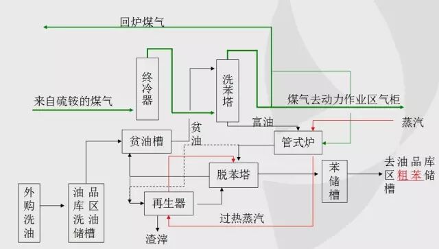

6 富油流程
洗苯塔底富油由贫富油泵加压后送至粗苯冷凝冷却器,与脱苯塔塔顶出来的粗苯汽换热,将富油预热至60C左右,然后至油油换热器与脱苯塔底出来的热贫油换热,由60C升到110C左右,最后进入粗苯管式加热炉被加热至180C左右,进入脱苯塔。从脱苯塔顶蒸出的粗苯油水混和汽进入粗苯冷凝冷却器分别被从洗苯塔底来的富油和16C制冷水冷却至30C左右,然后进入粗苯油水分离器进行分离,分离出的粗苯入粗苯回流槽,部分粗苯经粗苯回流泵送至脱苯塔塔顶作回流,其余部分送往粗苯贮槽,用粗苯输送泵定期送粗苯计量槽外售。油水分离器分离出的油水混合物入控制分离器,在此分离出的洗油送入贫油槽,分离出的粗苯分离水送至脱硫工段,与蒸氨废水一并送生化处理。
7 贫油及蒸汽
脱苯后的热贫油从脱苯塔底流出,自流入油油换热器与富油换热,使其温度降至120C左右,入贫油槽并由贫富油泵加压送至一段贫油冷却器和二段贫油冷却器,分别被32C循环水和16C制冷水冷却至约30C,送洗苯塔循环喷淋洗涤煤气。
0.5MPa(表)蒸汽被粗苯管式加热炉过热至400C左右,作为洗油再生器和脱苯塔的热源。粗苯管式炉所需燃料由洗苯后的煤气经煤气过滤器过滤后供给。
8 洗油再生流程
在洗苯脱苯的操作过程中,循环洗油的质量逐渐恶化,为保证洗油质量采用洗油再生器将部分热贫油进行洗油再生。洗油再生量为循环洗油量的11.5%,用过热蒸汽加热,蒸出的油汽进入脱苯塔,残渣排入残油池定期送往煤场或外售。
为了降低洗油中的含萘量,脱苯塔中部进行侧线采萘,萘油流入萘扬液槽,用蒸汽压出送冷鼓机械化氨水澄清槽。外购来的新洗油卸入新洗油地下槽后, 再用新洗油地下槽液下泵送入贫油槽,作循环洗油的补充。由终冷塔冷凝所得的煤气冷凝液由冷凝液输送泵送至冷鼓工段。

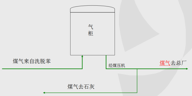

来自洗脱苯的净煤气经进气柜水封进入储量2.3万m3,从气柜出来的煤气经出气柜水封进罗茨风机加压到5~15KPa,大部分送总厂作为燃气使用,另一部分送到石灰作业区作为石灰窑用燃料。
有一种行业,叫焦化的图24
该焦化厂气柜为浮顶式气柜,有效高度为21.2m,安全高度为7~18m。

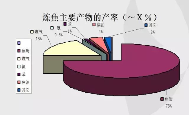

上图所示是焦化厂主要生产产品,整体分析由以下几个部分组成:
1吨煤(干基)可以生产:
1、~0.75吨焦炭;
2、~0.18吨焦炉煤气;
3、~0.04吨煤焦油;
4、~0.01吨粗苯;
5、~0.0085吨硫铵;
6 、~0.02吨其它(包括硫膏);
