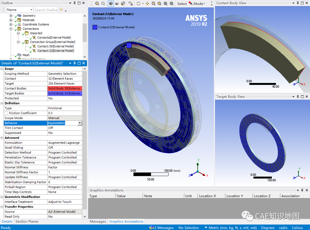

Mechanical APDL的Showcase1里,官方给的接触设置是使用Workbench环境下的Mechanical APP来进行定义的。刹车片和刹车盘之间的接触使用了摩擦接触,摩擦系数设置为0.3,在2019 R2版本的Mechanical应用中,正确的接触设置如下图所示:
APDL Showcase1的理论基础(2)——非对称接触的图1

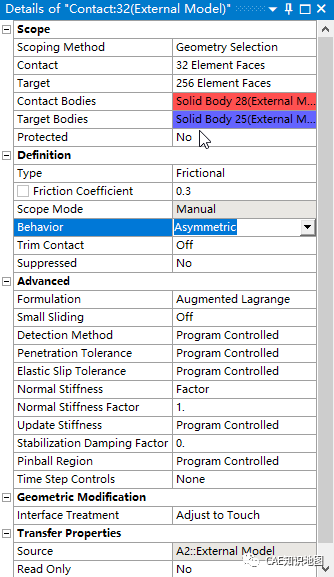

这样还看不清,再放大截一张图:
APDL Showcase1的理论基础(2)——非对称接触的图2
这个接触设置里面眼花缭乱这么多选项,有用的就4条:
  1. 接触方式为摩擦,系数0.3;
  2. 接触行为设置为非对称Asymmetric;
  3. 接触公式为增强拉格朗日(其实默认的公式也就是它了)
  4. 接触面处理为调整到接触Adjust to Touch。
这里面,分析刹车盘和刹车片之间的振动啸叫,为什么要用非对称的接触设置呢?我们这就来刨根问底一下。

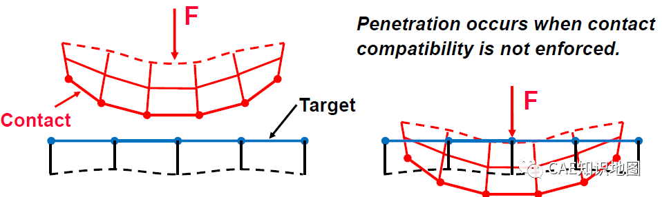

首先,除非你用的是显式动力学分析里的通用接触(Abaqus里比较常见,General Contact),否则,对于接触分析肯定要选择一个接触面(Contact)和一个目标面(Target)。其中,接触面的单元不能穿透目标面,但目标面的元素可以穿透接触面
APDL Showcase1的理论基础(2)——非对称接触的图3
  • 对于刚-柔接触来说,必须指定目标面为刚体;
  • 对于软表面和硬表面的接触,那么软的面应该是接触面,硬的面是目标面;
  • 如果一个面网格细,另一个面网格较粗,那么网格细的是接触面,粗的是目标面;
  • 凸面与凹面/平面接触,那么凸面是接触面,凹面/平面是目标面。

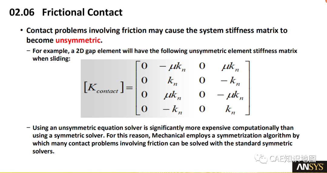

上面对于接触面和目标面的讨论实在是让人头秃,要是记不住可咋办?没关系。你可以定义一个“对称”的接触对。这样做的话,一个对称接触会自动生成两个接触面和目标面,俩面轮流坐庄,每个面都既是接触面又是目标面。这时候,CONTA174单元的KEYOPT(8)可以用来调整这两个接触对的行为,是一样的(KEYOPT(8)=1)还是各自不同的(KEYOPT(8)=0)(其实还有别的选项,可以让求解器自己决定,但这就不说了)。
当然啦,这样做也是有代价的。代价就是花更多的CPU时间嘛。
非对称刚度
包含摩擦的接触问题,通常会使得系统的刚度阵变为非对称矩阵。
APDL Showcase1的理论基础(2)——非对称接触的图4
但这时候,如果使用非对称求解器,即(NROPT, UNSYM),会让CPU开销显著增加。所以有两位学者开发了一个对称化算法,被ANSYS实现在了代码里。这样许多包含非对称刚度和摩擦接触的问题就可以用对称求解器来求解了。
但是需要注意,如果摩擦应力对整个位移场有显著影响,而且摩擦应力的大小显著依赖于解,那么使用对称近似算法可能会让收敛变得困难,这种情况下就必须要使用非对称刚度阵和非对称求解器了。

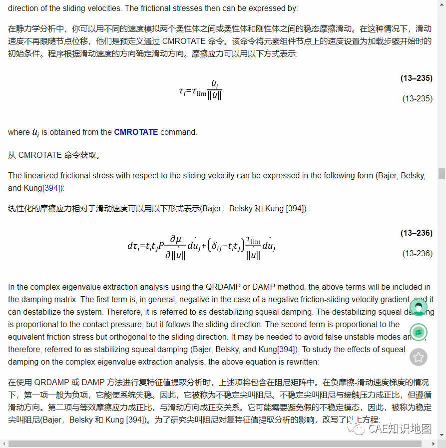

下面我要开始截图了。因为文档里出现了公式,而ANSYS在这儿其实并没有写的很清楚。
APDL Showcase1的理论基础(2)——非对称接触的图6
总之,公式讲的大概就是,摩擦应力中有这么一项,它的存在能让这个包含摩擦的刹车盘系统在振动中失稳,发生尖叫。这个公式没啥说的,不过,读者们可以猜猜,这个讲摩擦和CMROTATE的截图 来自前面提到的哪一页帮助文档?
APDL Showcase1的理论基础(2)——非对称接触的图7
答案是——它不在CMROTATE页,也不在模态分析相关页面。我居然在CONTA174单元的理论文档页面发现了它。
