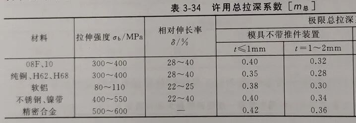

带料连续拉深时,由于不能进行中间退火,所以在选择此种加工方法时,首先应审查材料不进行中间退火所能允许的最大总拉深变形程度(即允许的极限总拉深系数[mg]), 看是否满足拉深件总拉深系数的要求。
        当拉深件的总拉深系数ma≥[mm].可以使用带料连续拉深,否则不能用带料连续拉深。拉深件的总拉深系数m总为
                                   m总=d/D= m1m2m3..
式中d-制件的中线直径,mm;
D-制件的实际毛坯直径,mm。
      材料允许的极限总拉深系数,即许用总拉深系数[m总]见表3-34。当计算的m总值大于表中的许用总拉探系数时,即ma>[m总],可以不用中间退火进行连续拉深。
带料连续拉深工艺计算基本步骤的图1
       实际使用时,总的拉深系数一般都应比表内数值大。这是因为在带料连续拉深的条件下,在材料的纵向和横向上所发生的变形不均匀性,使带料的边缘形成曲折,并增加在危险断面处的拉伸应力,使变形条件恶化,所以在带料连续拉深时,应该减少其变形量,即采用大- -些的拉深系数。但又不宜用太大的拉深系数,因为拉深系数太大了,就会增加拉深工序数即拉深次数,这样做法是不经济的。

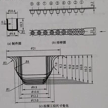

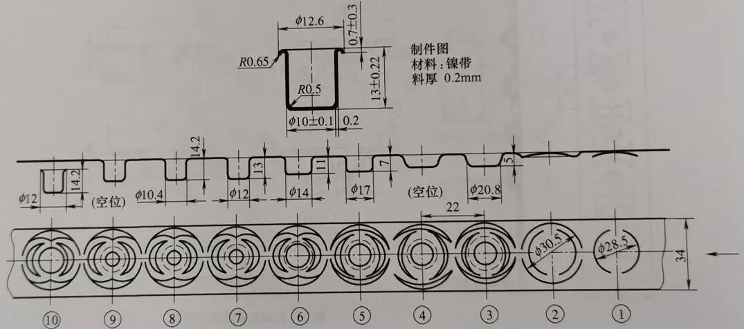

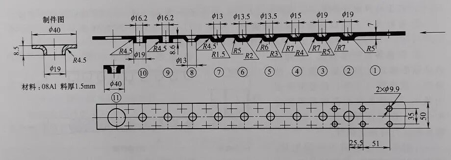

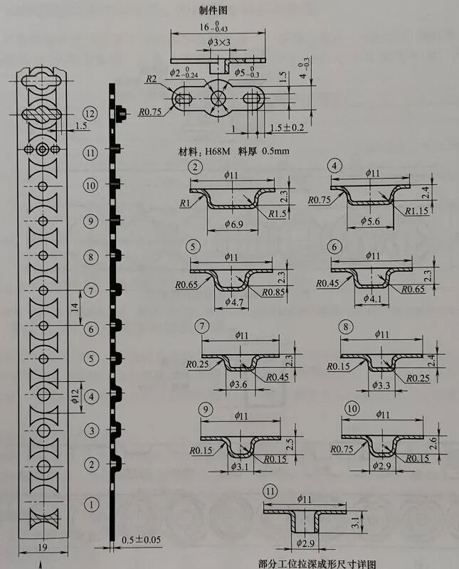

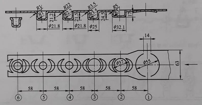

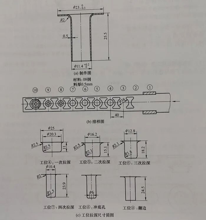

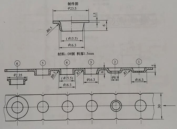

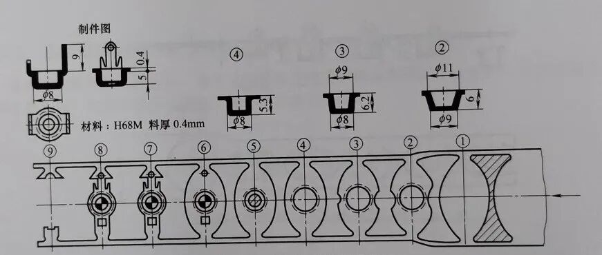

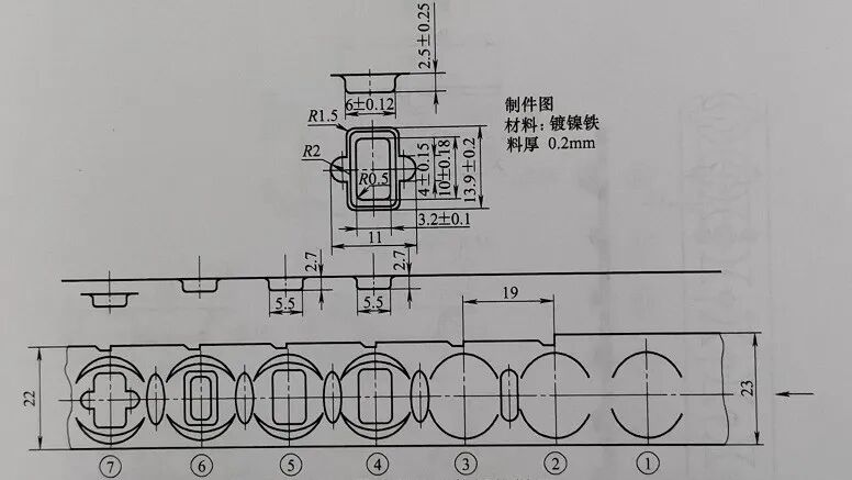

     (8)绘制连续拉深工序(排样)图
    这里选编了部分连续拉深工序(排样)图(图3-65~图3-73)。
