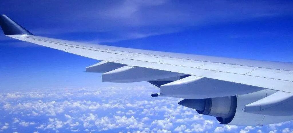

铝合金在民用飞机关键构件上的应用:帮你定位自己的研究方向的图1
图1 A380蒙皮

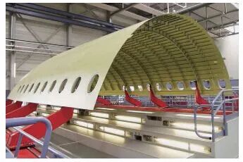

铝合金在民用飞机关键构件上的应用:帮你定位自己的研究方向的图2
图2 民用飞机机翼

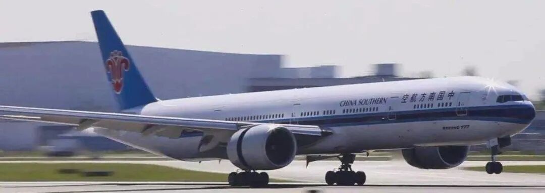

在波音777的设计过程中,要求制造商改进上翼结构。上翼结构需要较高的压缩屈服强度,同时提高耐腐蚀性也是必要的。就机身而言,需要比现有的2024-T3更高的损伤容限和耐久性。考虑到设计师的需要,铝制造商开发了7055-T7751板和7055-T77511挤压件,用于上翼结构,以及包铝2524-T3板和2524-T351板用于机身蒙皮。他们还为机身结构的支撑构件开发了7150-T7751挤压件。这些材料的应用为波音777节省了数千磅的重量。
铝合金在民用飞机关键构件上的应用:帮你定位自己的研究方向的图3
图3 波音777客机

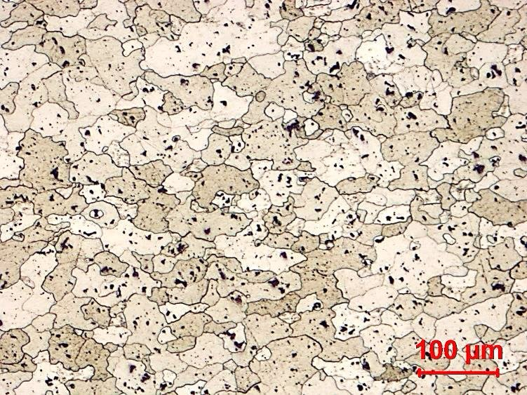

铝-铜(2000系列)合金是用于机身结构的主要铝合金,其主要设计标准是损伤容限。与其它系列铝合金相比,含镁2000系列铝铜合金由于Al2Cu和Al2CuMg相的析出而具有更高的强度、更高的损伤容限和良好的抗疲劳裂纹扩展能力。2024和2014是铝-铜-镁合金的重要代表。众所周知,由于不同的加载条件,机身的每个部件都需要不同的材料特性,以实现最佳和可靠的设计。
铝合金在民用飞机关键构件上的应用:帮你定位自己的研究方向的图4
图4 2024铝合金微观组织
