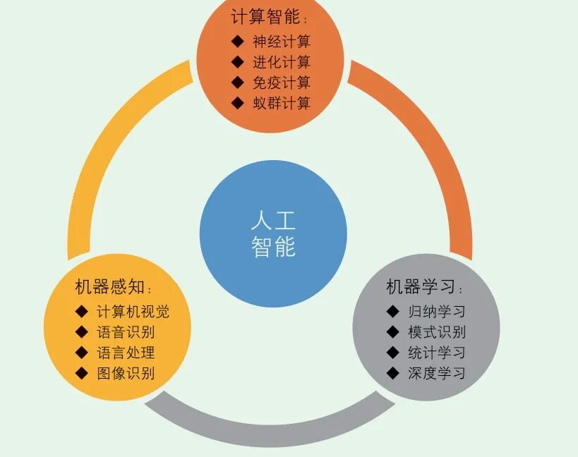

图7 人工智能的划分领域
人工智能是研究、开发用于模拟、延伸和扩展人的智能的理论、方法、技术及应用系统的一门新的技术科学,该领域的研究包含计算智能、机器感知、机器学习等,如图7 所示。机器学习作为人工智能的一类,它是一门多领域交叉学科,涉及概率论、统计学、逼近论、凸分析、算法复杂度理论等多门学科。机器学习专门研究计算机怎样模拟或实现人类的学习行为,以获取新的知识或技能,重新组织已有的知识结构使之不断改善自身的性能。机器学习在工业中的典型应用场景为:工况模式识别、设备故障诊断、产品质量分类等。本文将从机器学习中的K 近邻算法来对锻造领域进行研究与探讨。

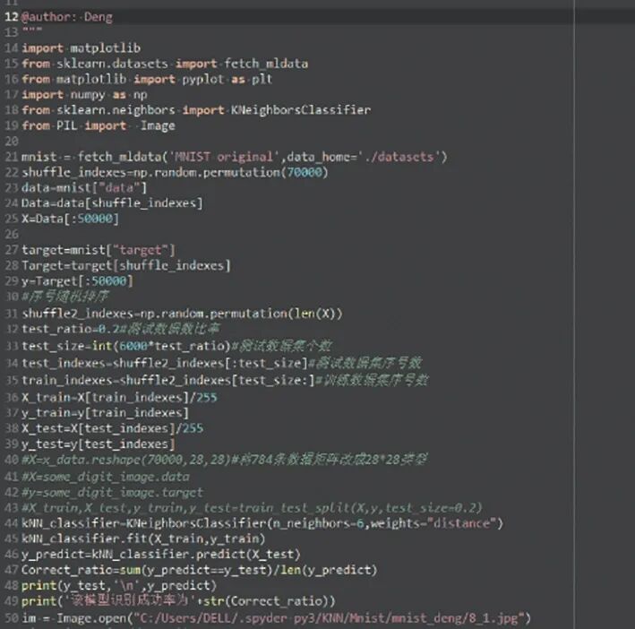

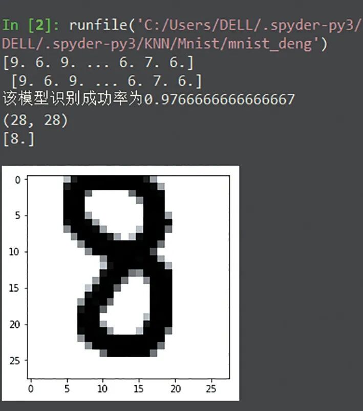

K 近邻法(k-nearest neiors)是机器学习中较基础的一类算法,它是由Cover 和Hart 于1968 年提出的,是懒惰学习(lazy learning)的著名代表。K 近邻算法中每个数据都存在一个标签(label),即数据的最终特征,此外还包含了影响数据特征的各影响因素,K 近邻算法的工作机制如下:首先给定一个测试样本,计算它到训练样本的距离,然后取离测试样本最近的k 个训练样本,最终用“投票法”选出在这k个样本中出现最多的类别,就是预测的结果。样本可以根据比例分为训练集与测试集,训练集负责用于模型的训练,测试集负责模型的实际测试,测试集中测试成功数量与测试集总数量之比为准确率,准确率也是衡量K 近邻算法好坏的唯一标准。图8 是笔者运用传统K 近邻算法训练传统Mnist 数据集的程序。Mnist数据集是K 近邻算法的基础数据集,共有70000 条数据,每个数据集都是由人为手写的数字构成,每条数据共含有784 条特征。其中,此程序用了20000 个数据集作为测试,50000 个数据集作为训练,模型的准确率达到了97.6%,如图9 所示,机器通过图片将手写的‘8’识别了出来。
锻造行业智能制造发展回顾及新技术展望(下)的图2
图8 典型K 近邻算法程序

图9 K 近邻算法结果

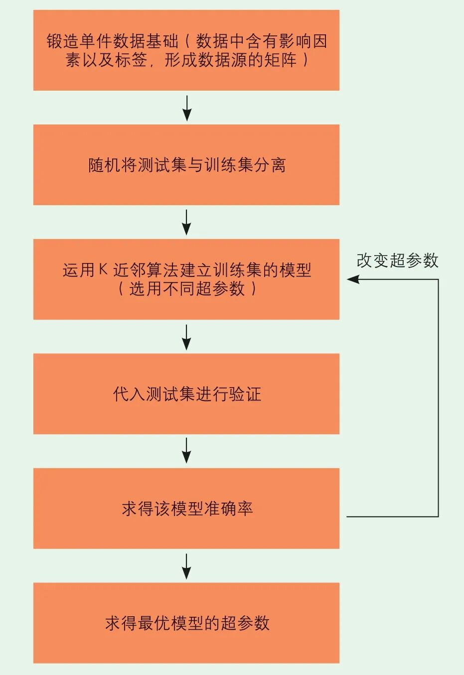

下面本文将对锻造行业的KNN 算法进行探索与研究,首先对精密锻件工艺参数的集中管理和统一下达,并结合生产线集成控制系统对相应产品工艺参数的单件全面采集,形成车间生产过程的海量数据基础。通过对工艺设定值与工艺反馈值的离差分析,探寻工件成形质量与生产工艺参数的关联性。借助三维检测等视觉系统判断出当前锻件尺寸是否符合要求,令锻件尺寸作为输出变量,按照锻件尺寸可以将label 划分为优、良、中、差四类,影响因素为打击能量、温度,润滑、磨损等,利用生产线中积累的大数据进行生产模型搭建,分析出锻件结果数据(锻件尺寸、性能等)与过程数据(打击能量、温度、润滑效果)之间的机理关系,算法流程如图10 所示。算法的准确率高达97.41%
锻造行业智能制造发展回顾及新技术展望(下)的图4
图10 常规K 近邻算法流程

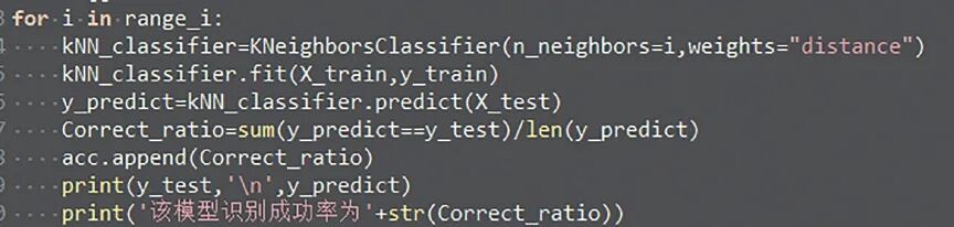

为保证训练的准确率最大化,就必须保证模型采用最合适的超参数来进行训练,网格搜索法是指定参数值的一种穷举搜索方法,通过将估计函数的参数通过交叉验证的方法进行优化来得到最优的学习算法。通过遍历各种超参数来优化模型,使得模型性能更优。网格搜索法模型寻优流程如图12 所示。

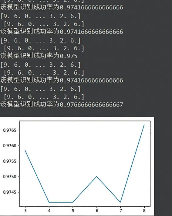

在使用欧式距离以及distance 作为权重变量进行测试,网格搜索法的部分算法程序及结果如图13、图14 所示。
由训练结果可知当K=8 时准确率最高,可以高达97.66%,要高于之前的准确率,模型得到了优化。模型的准确性可以量化不同材料下精密锻件的成形工艺窗口,优化工艺参数区间,对生产过程中的稳定性起到了至关重要的作用。

图13 网格搜索法程序

图14 模型训练结果
