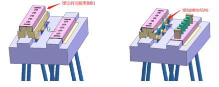

试模时发生的问题二:
产品无法取出,需要向下拽一下,向上拽一下,左右晃悠才能将产品取出。
查找问题过程:
1、产品顶出最大距离40.00mm,顶出距离已经达到顶出极限位置,无法取出产品。
2、喷脱模剂,无效果。
3、询问模具设计师傅,脱离倒扣的距离完全满足斜顶的顶出行程,并且余量2.00mm,按理论完全可以脱离倒扣。
解决措施:
产品有非常多的倒扣,并且倒扣比较深,使用PP材料收缩率大,包裹力强,在顶出时产品黏斜顶,所以导致的产品无法取出。
先打出15模做T0报告,模具下机更改斜顶结构,在原基础的斜顶机构增设弹块机构或者弹针结构,但是由于斜顶的宽度太窄,与客户协商,确定使用弹块结构,弹块行程2.60mm,问题得以解决,如图所示。

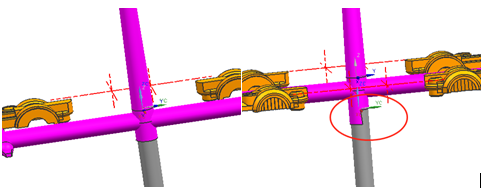

6、查找模具问题时候,浇口直径1.00mm满足产品填充要求;点浇口流道的段差,明显超出正常标准,正常段差在0.15~0.50mm,经测量实际段差值0.75mm,不符合常规要求但不是产品填充不满的原因。
解决措施:
经现场询问试模师傅,上个产品批量生产的ABS绿色产品,且在我没去试模之前,试模师傅已经上完模,简单调试了几下,螺杆中存有POM料,等我去试模时,虽然空射排料了,但停机造成材料热分解没有全部排干净,所以打了接近20模才将产品打满。打满后发现浇口区域存有波纹,提高模具至90度,提高一段注射速度至90,周期稳定在30秒,问题得以解决。
模具下机后,与设计师傅确认流道情况,点浇口的流道段差做错了,将流道板的流道拆成镶件,浇口问题得以解决。
