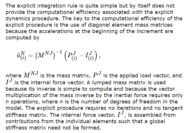

而这个u\ddot_i^N,这个加速度又是用牛顿第二定律计算得到的。由于使用了集中质量矩阵,所以可以把整个矩阵解耦合,不需要组装总体刚度阵即可将时间步向下推进。集中质量阵把所有的质量都放在对角线元素上,所以非常容易求逆,而且计算复杂度只会随自由度线性增加。显式过程不需要在同一步内进行迭代,也不需要计算切线刚度阵。
Abaqus显式动力学入门案例-丢金币/掷骰子的图2
因为显式分析无需迭代也无需切线刚度阵,这也同样简化了接触问题的处理。因此,对于接触问题占主导的分析,显式动力学分析也具有优势,例如金属板成型分析。

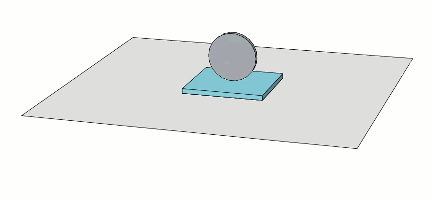

丢个钢镚

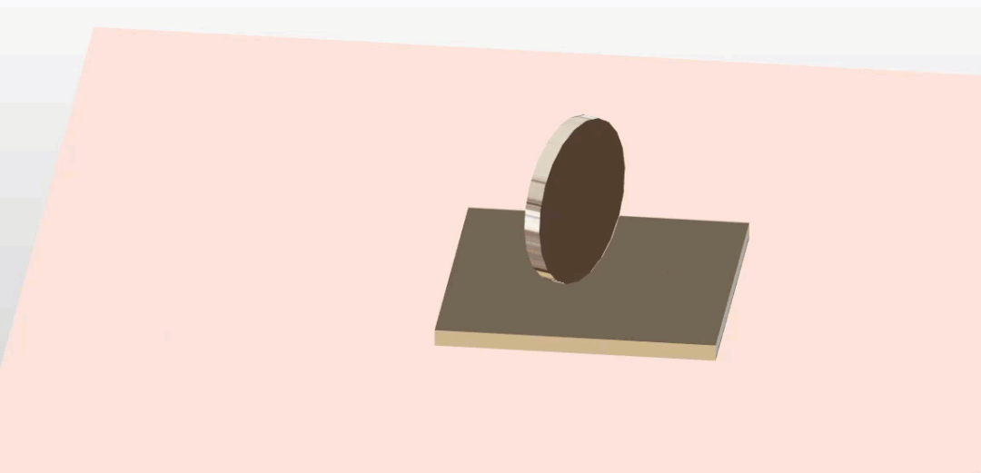

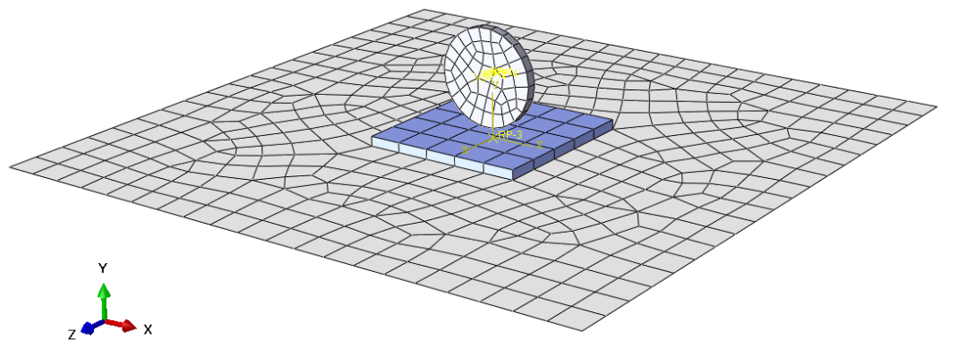

这个案例如前所述,来自USim公众号分享的inp文件。模型本身倒是非常简单。钢镚是体单元,下面的地面分别为体单元和面单元。
Abaqus显式动力学入门案例-丢金币/掷骰子的图3

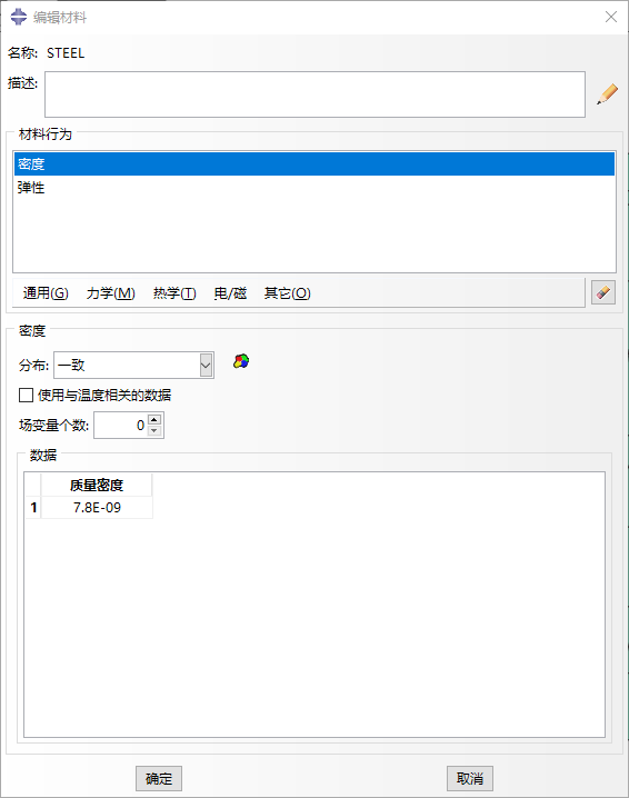

所有进行显式动力学分析的材料都需要指定密度。因为对于动力学分析来说,不管是刚体还是柔性体,都有惯性效应
Abaqus显式动力学入门案例-丢金币/掷骰子的图4

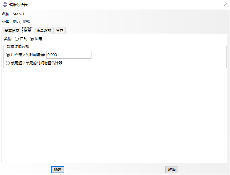

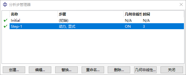

分析步使用动力,显式分析步。
Abaqus显式动力学入门案例-丢金币/掷骰子的图5
这里如果使用自动的话,会自动按照材料中应力波传播的速率计算稳定时间增量。本案例作为显式动力学的入门,全部零件设置为刚体,因此由用户指定时间增量大小。
Abaqus显式动力学入门案例-丢金币/掷骰子的图6

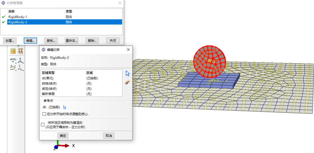

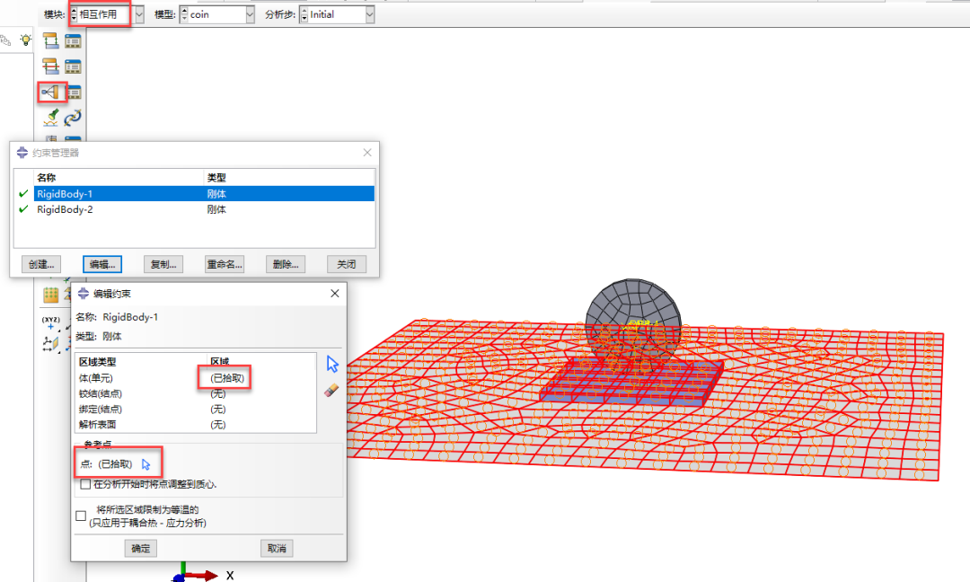

在Abaqus里,指定材料为刚体有多种方式。可以在部件模块处就将材料定义为刚体,也可以先定义成柔性体,然后在相互作用这里使用刚体约束将材料定义为刚体。
Abaqus显式动力学入门案例-丢金币/掷骰子的图7
Abaqus显式动力学入门案例-丢金币/掷骰子的图8

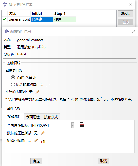

而显式动力学中定义接触的方式也比隐式分析要简单。在显式分析中,只需要定义一个全局的通用接触,general_contact即可。软件会自动在所有单元的表面都覆盖上一层接触单元。
Abaqus显式动力学入门案例-丢金币/掷骰子的图9

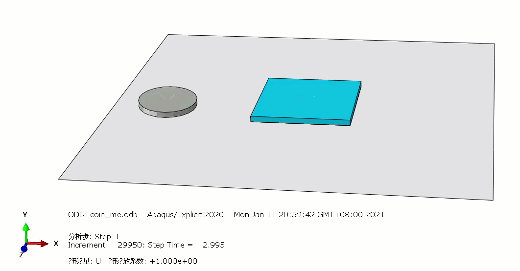

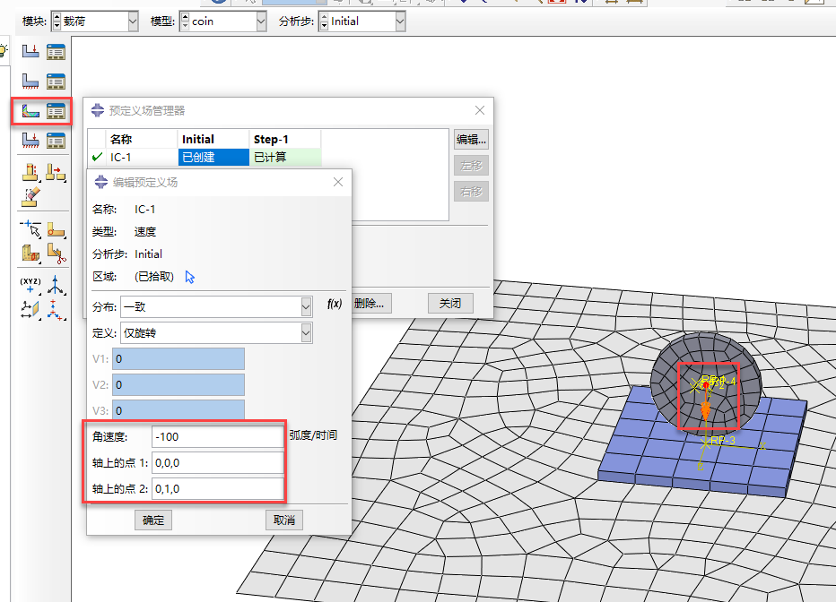

载荷模块,底部固定,全局施加重力载荷,然后在钢镚的刚体约束参考点处,施加一个角速度的预定义场。
Abaqus显式动力学入门案例-丢金币/掷骰子的图10

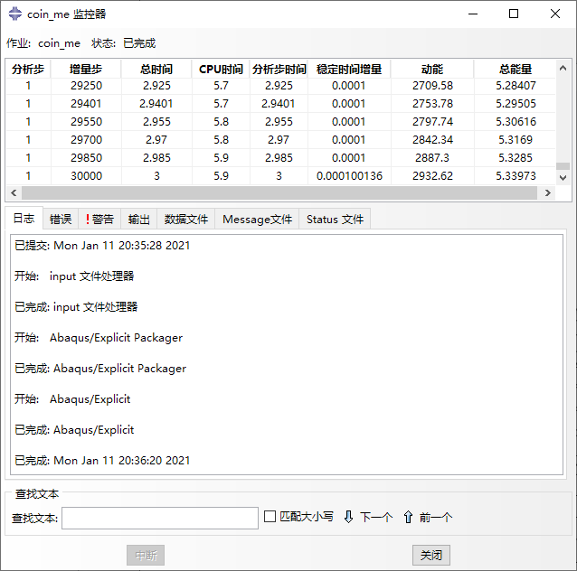

可以看到,虽然用了30000个增量步,但总计算时长只有不到1分钟。显式动力学每个时间增量步的计算开销确实非常低。
Abaqus显式动力学入门案例-丢金币/掷骰子的图11
结果——
Abaqus显式动力学入门案例-丢金币/掷骰子的图12
夭寿啦w(゚Д゚)w!钢镚居然摔下去了Abaqus显式动力学入门案例-丢金币/掷骰子的图13Abaqus显式动力学入门案例-丢金币/掷骰子的图14 掉落无尽深渊……
我们来把转速改小一点再试试。顺便修改一下场输出和历程输出的时间间隔。
Abaqus显式动力学入门案例-丢金币/掷骰子的图15
嗯,作为一个动画来说,这回帧数够用了,而且也成功地没有掉下去。学会Abaqus显式,真的可以把它当大型通用动画软件来玩✧(≖ ◡ ≖✿)

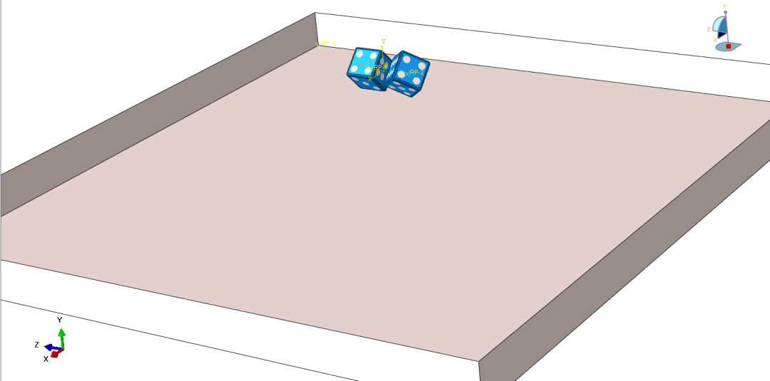

刚才那个钢镚模型建立的不够细致,没分出正反面。下面这个骰子模型就更进一步,把点数一起画了出来。
Abaqus显式动力学入门案例-丢金币/掷骰子的图16

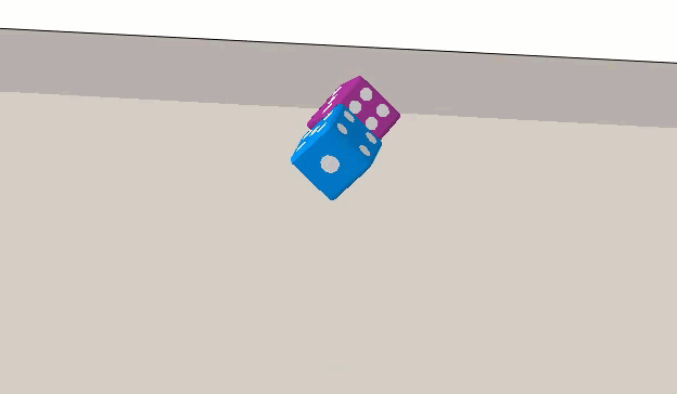

和丢钢镚模型一样,全部零件都约束为刚体,在整个模型上添加通用接触。载荷只有一个重力,让骰子自由下落。只是它们的初始下落角度比较随意。
Abaqus显式动力学入门案例-丢金币/掷骰子的图17

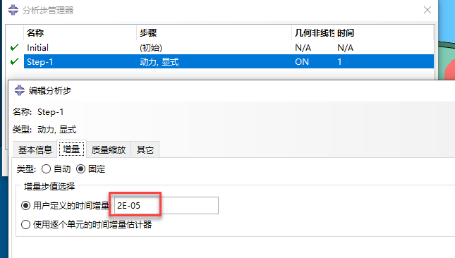

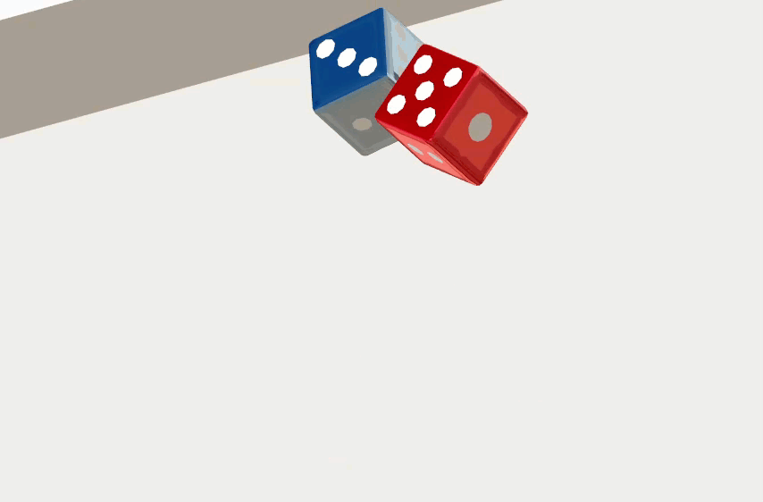

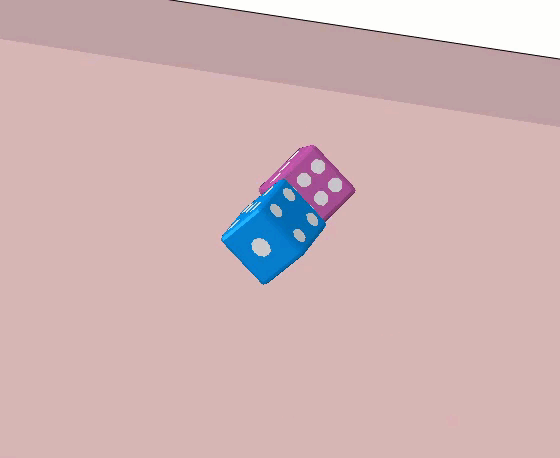

这个点数是——小蓝2分,小紫5分。那如果我们其他参数什么都不改,只把时间步长从1e-4改为2e-5会发生甚么事呢?
Abaqus显式动力学入门案例-丢金币/掷骰子的图18
Abaqus显式动力学入门案例-丢金币/掷骰子的图19
小蓝变成了4分,小紫则变成了2分!

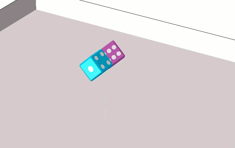

……再把求解从6核修改成2核试试?
Abaqus显式动力学入门案例-丢金币/掷骰子的图20
结果又不一样了。这完全是个玄学啊。
可能因为整个模型中都施加了刚体约束,而且时间增量步不同,求解使用的核心数不同,确实会对数值计算的误差产生影响。——看来,即使是今天的计算机,想要模拟一只拉普拉斯妖 预测骰子掷出来的点数,也还是很难的事情呀。
