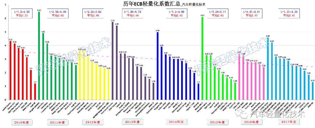

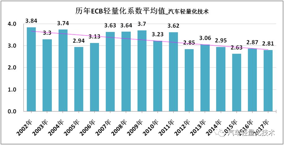

ECB会议
EuroCarBody(简称ECB)欧洲汽车车身会议,每年10月份在德国举行。ECB代表着全球汽车车身发展趋势,近年来一直被誉为车身界的顶级峰会。我们可以从ECB大会的车型轻量化系数,侧面看出车身发展的最新水平。
汽车车身轻量化系数详解的图3
图2
由于各年度参展车型的品牌与产品定位存在差异,所以车身轻量化系数变化趋势并非逐年递减,但总体的趋势是下降的。

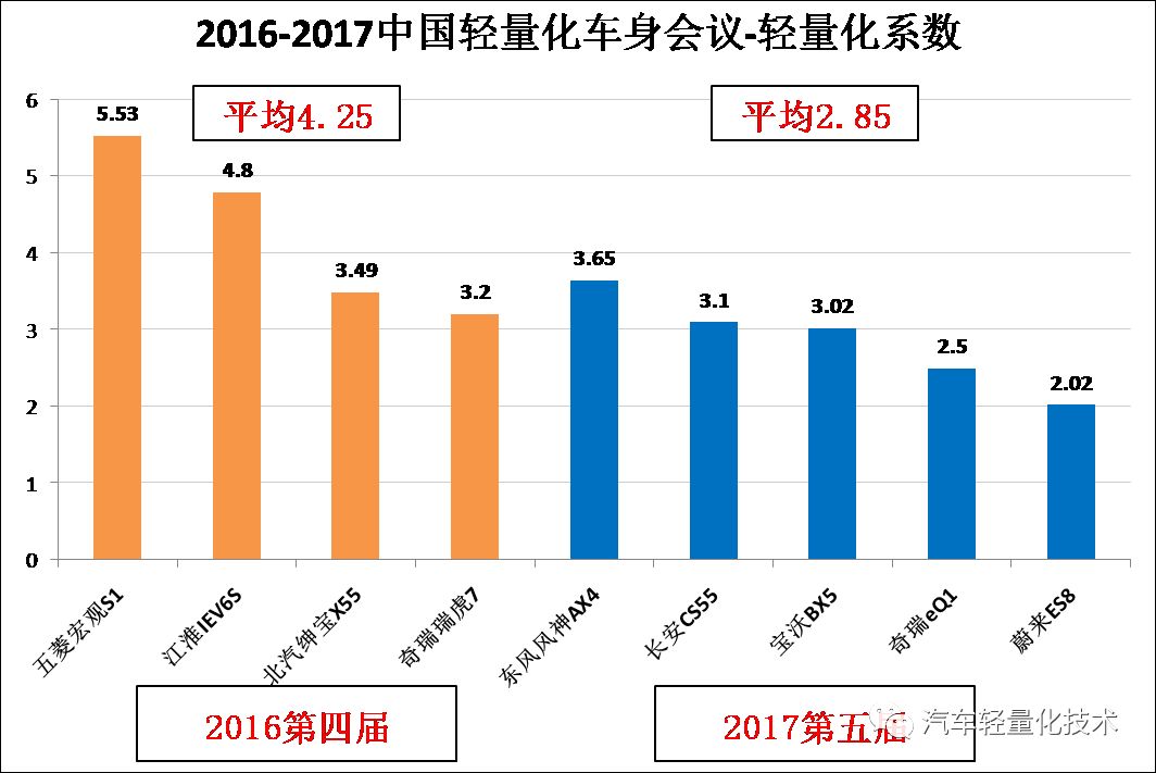

中国轻量化车身会议
中国轻量化车身会议是由中国汽车工程学会和汽车轻量化技术创新战略联盟主办,旨在推动我国车身及轻量化技术的进步,并提供一个汽车行业车身交流的平台。该会议可从一定程度上展示我国车身轻量化领域的最新技术成果和车型。
汽车车身轻量化系数详解的图5
图4

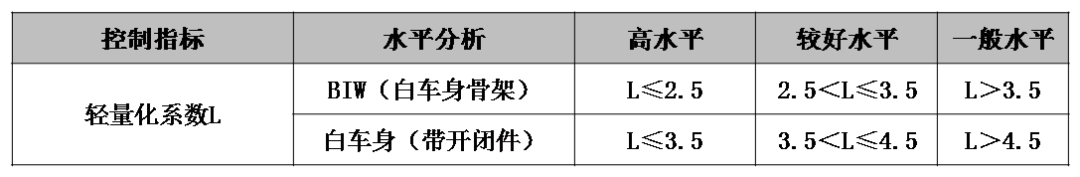

等级定义
目前尚无公开资料论证车身轻量化系数的等级及水平高低,以下分类源自北汽。

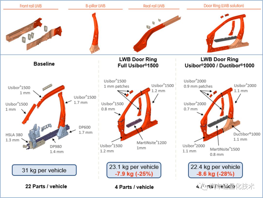

②集成化设计
钢板强度越高,其成形性能一般越差,尤其是强度超过1200MPa常规的冷冲几乎无法实现稍复杂零件的成形,此时,可以采用热冲压成形技术。
目前,激光拼焊板热成形、补丁板热成形是较好的实现减少零件数量,降低重量的技术。

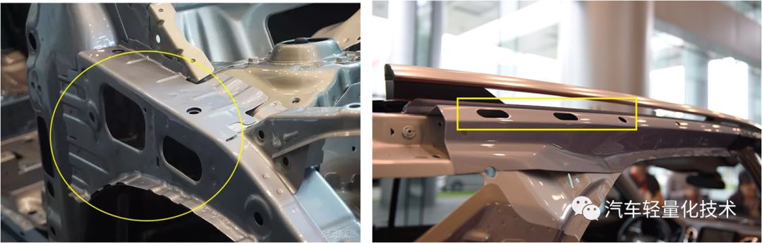

③合理设计减重孔
根据零件结构,可以在保证性能的前提下,合理的将零件中部掏空,做到所谓真正的轻量化。

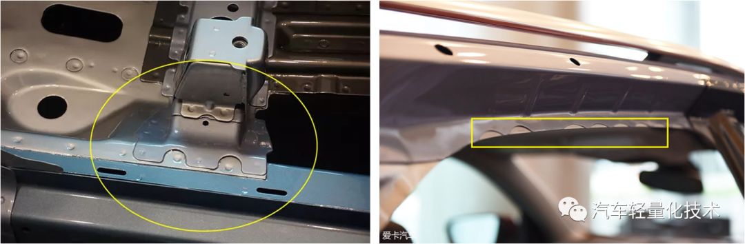

④降短焊接边
前期根据传统点焊机的操作空间,将焊点搭接边统一设计成15mm以上。随着工艺水平的提升,或激光焊接等工艺的应用,搭接边可根据现有工艺做相应缩短或调整。
此外,在无需焊接之处,可设计成交替的锯齿状搭接。
汽车车身轻量化系数详解的图11
图10

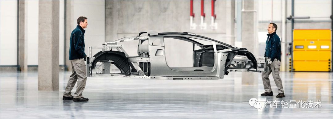

⑤合适的材料用在正确的位置
正如奥迪A8、宝马新7系等车型的车身选材趋势一样,以钢、铝为主,碳纤等复合材料为辅的多材料混合车身,正在成为一种趋势。

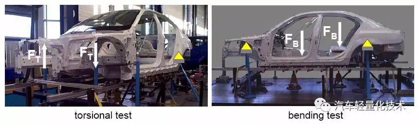

提高扭转刚度
Ct为白车身静态扭转刚度,之所以把车身扭转刚度设置成轻量化系数的重要指标,而不是定义为内饰系统或整车系统,这也是因为白车身是整车和内饰等系统的基础,所有的部件最终都在这个基础上安装,白车身的扭转刚度性能的好坏决定整车的性能。
汽车车身轻量化系数详解的图13

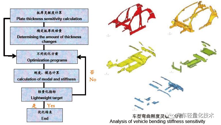

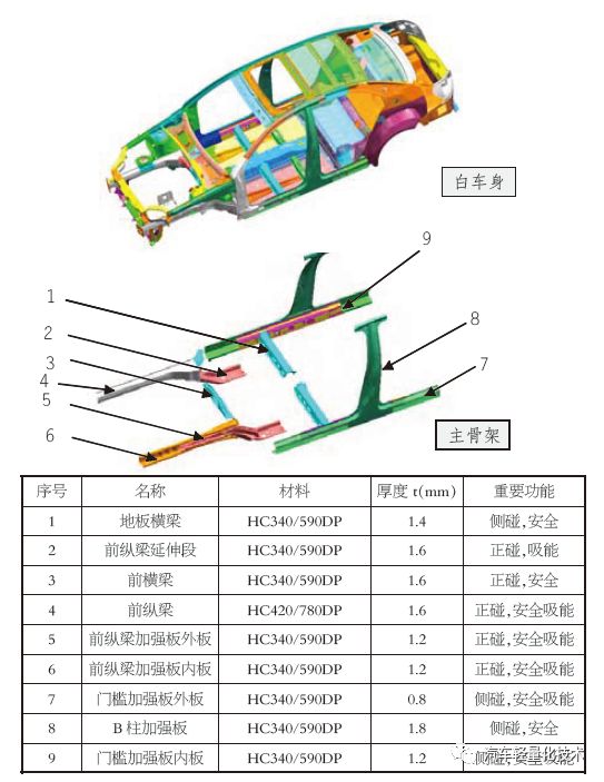

①加厚
零件料厚对扭转刚度的影响较大,可通过灵敏度分析等途径,确定对扭转刚度影响较大的零件,并适当增加该部分零件的料厚,从而达到提高扭转刚度的目的。
汽车车身轻量化系数详解的图14
图13

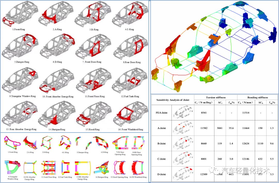

②增加环状路径,优化接头结构
一般封闭的空腔、接头具有较强的扭转性能,在车身结构设计时,尽可能地将接头结构设计成封闭结构。(以下图片引用知武汉上善和吉利)
汽车车身轻量化系数详解的图15
图14
如A柱内板与A柱加强板形成一个闭合的空腔、B柱加强板与B柱内板形成一个闭合的空腔,以上说的部位往往就是我们通常说的主断面。

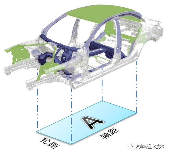

增大脚印面积

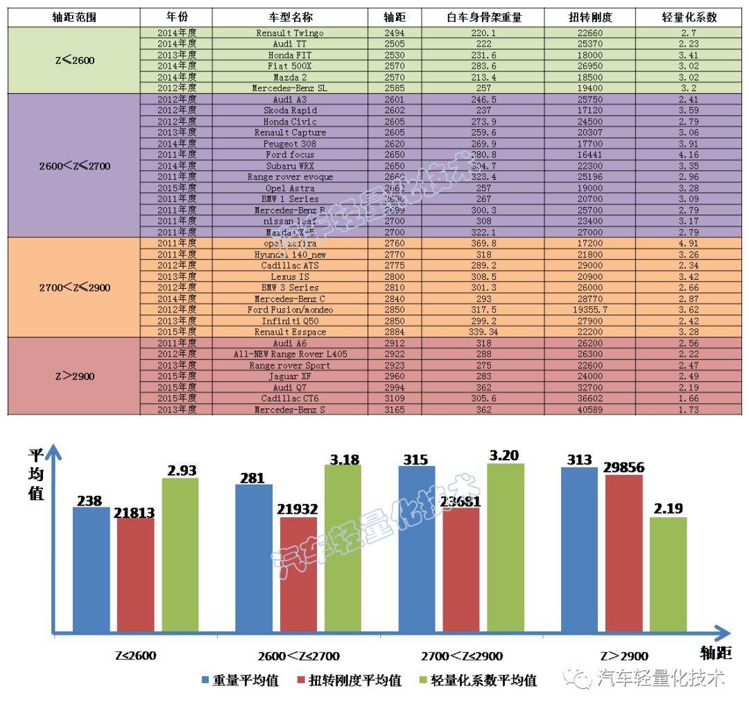

此处所述脚印面积,即车身的轮距与轴距所形成区域的正投影面积,它也是表征性能的重要参量。该参量中的前后轮距大小决定了车子的大小、乘用空间,因为前后轮距确定之后,车子的轮边宽度也相应的确定,车子的轮边宽度与前后轮距之比应符合黄金分割,即轮边宽/前后轮轴距的比值接近0.618。可见,A实际上确定了车子的级别,即A级,B级,C级和D级等,这与车子的宽敞舒适度也密切相关。
有人做过这样的统计,将2011-2015这五年的ECB会议参展车型按照轴距Z来分类统计其轻量化系数。分类标准为轴距Z≤2600、2600<Z≤2700、2700<Z≤2900、Z>2900这四类,并在各个级别剔除一个最高值和一个最低值,同时剔除k-car和超跑等极致车型,得到如下的图示结果。
汽车车身轻量化系数详解的图16
图15
从以上的统计结果可知,由于轴距的不同,轻量化系数分层次排布。简单来看,对于A0级车,轻量化系数需达到2.9以下,A级车和B级车都要3.2以下,C级车则要2.2以下。
对于扭转刚度,一般日常A级轿车扭转刚度在18000N·m,B级轿车扭转刚度在20000N·m左右。而从上面的统计结果看,普遍比这一目标值要高,主要原因是高性能和SUV车型获奖较多,拉高了这一数值。
